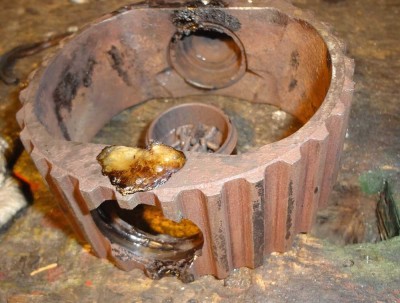

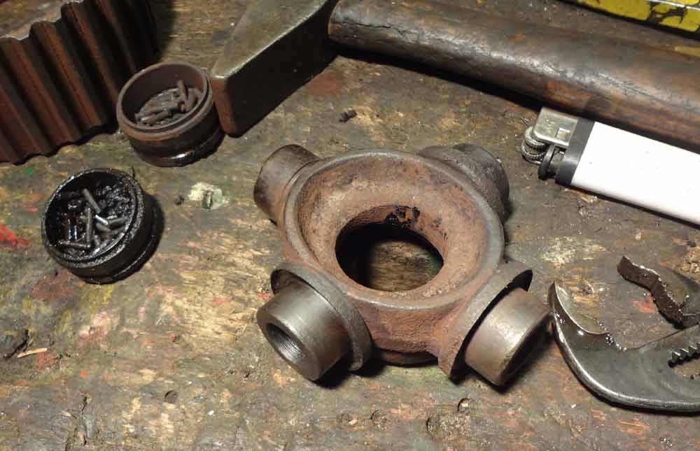

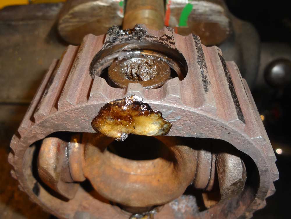

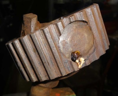

letzte Woche habe ich deine Frage zum Anlass genommen und mal eine alte schlechte Gelenkwelle zerlegt. Dies ist mein erster Versuch dazu. Nach diesen zum teil zerstörenden Methoden würde ich beim nächsten Mal anders vorgehen. Diese Welle war sowieso schon Schrott.
Wie du schon vermutest sind die Nadelbüchsen in den Gehäusen mit einer schmelzbaren Kunstoffmasse verklebt. Nach erhitzen kommt ein Teil des Kunstoffs heraus:
[attachment 8444 DSC01566s.jpg]

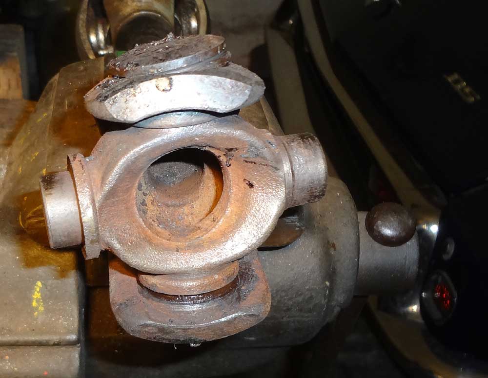

In heißem Zustand konnte ich dann eine Nadelbüchse mit hämmern auf das Gehäuse etwas heraustreiben. Das würde ich beim nächsten Mal mit einem Abzieher machen. Anschließend war es möglich, diese mit einer Zange zu fassen und herauszudrehen:
[attachment 8445 DSC01568s.jpg]

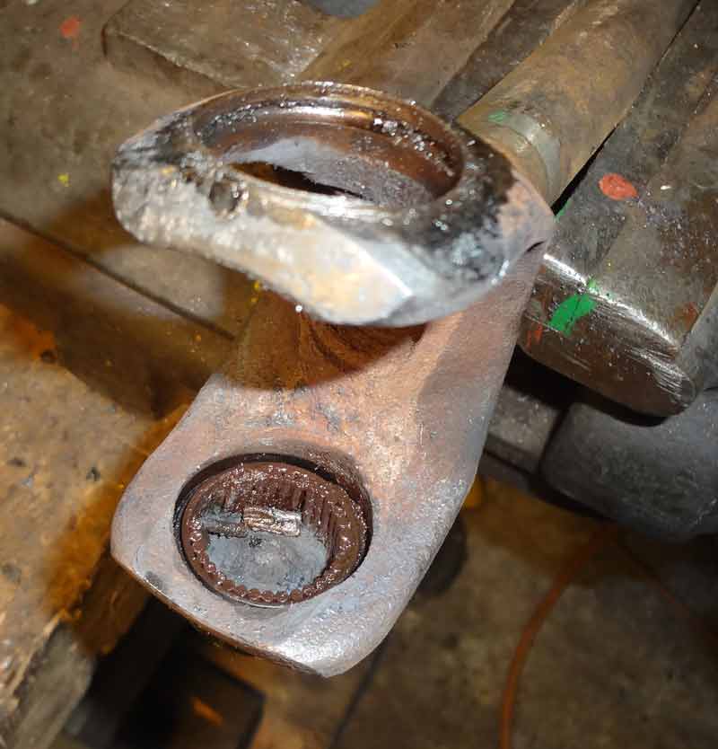

Jetzt konnte ich den äußeren Mitnehmer abnehmen:

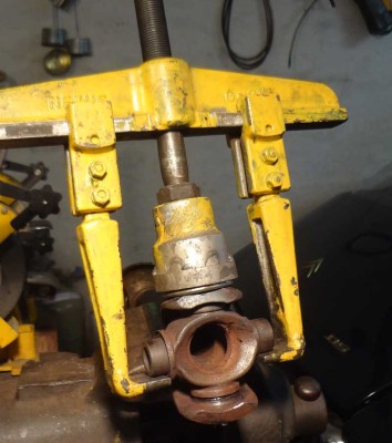

Re: Antriebswelle - Außengelenk bei Langhuber zerlegen
Fortsetzung:
mit eiem Abzieher habe ich dann über das Mitnehmerkreuz eine innere (erhitzte) Nadelbüchse etwas herausgedrückt:
[attachment 8447 DSC01571s.jpg]
Wie schon im vorigen Schritt beschrieben konnte ich den Überstand mit einer Zange packen und die Büchse herausdrehen:
[attachment 8448 DSC01572s.jpg]
Dann habe ich die gegenüberliegende Büchse auch etwas herausgedrückt. Das Mitnehmerkreutz lässt sich jetzt abnehmen:
[attachment 8449 DSC01573s.jpg]
Fortsetzung folgt...
