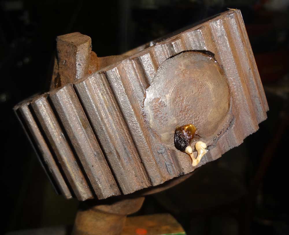

letzte Woche habe ich deine Frage zum Anlass genommen und mal eine alte schlechte Gelenkwelle zerlegt. Dies ist mein erster Versuch dazu. Nach diesen zum teil zerstörenden Methoden würde ich beim nächsten Mal anders vorgehen. Diese Welle war sowieso schon Schrott.
Wie du schon vermutest sind die Nadelbüchsen in den Gehäusen mit einer schmelzbaren Kunstoffmasse verklebt. Nach erhitzen kommt ein Teil des Kunstoffs heraus:

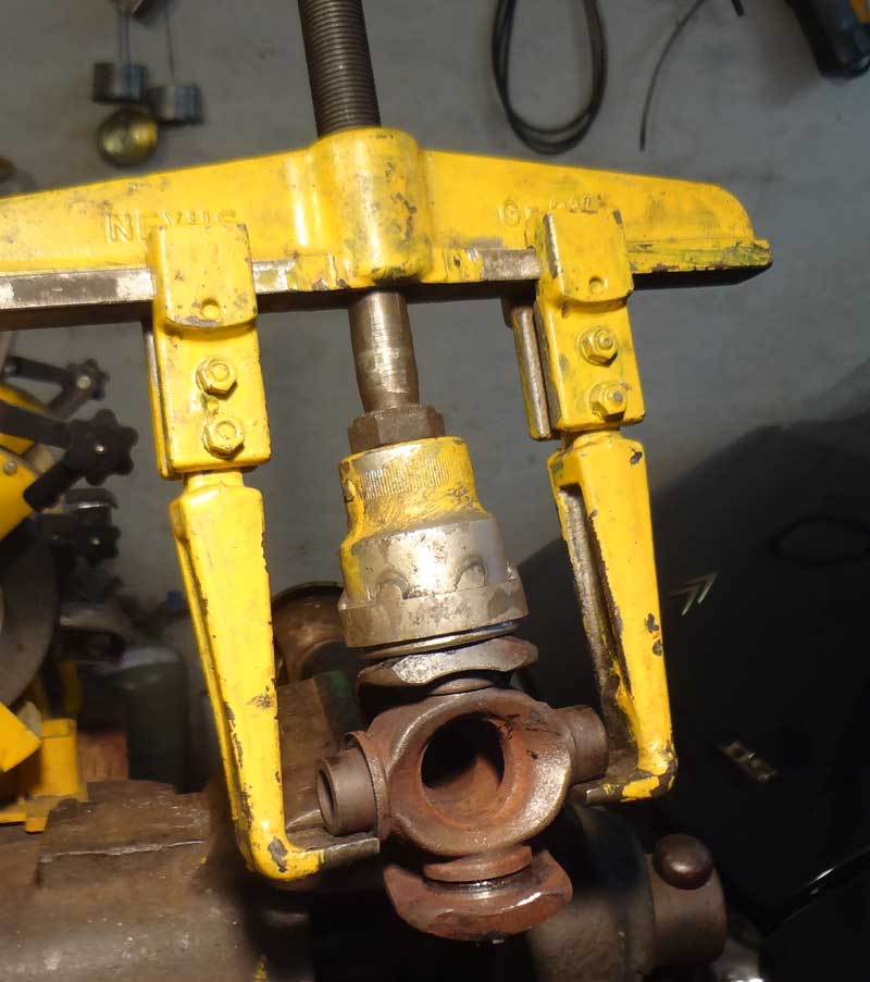

mit eiem Abzieher habe ich dann über das Mitnehmerkreuz eine innere (erhitzte) Nadelbüchse etwas herausgedrückt:
[attachment 8447 DSC01571s.jpg]
