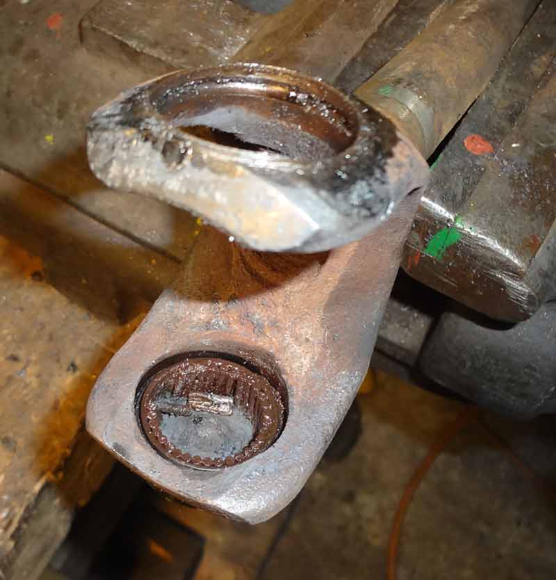

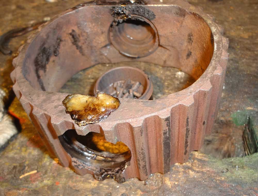

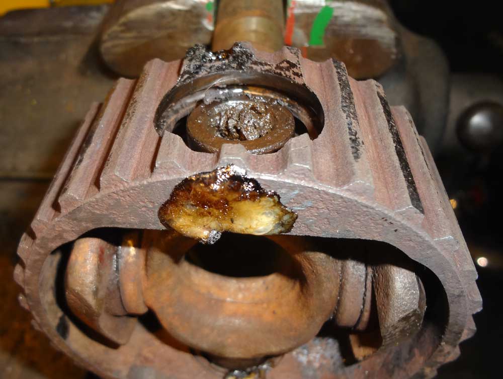

letzte Woche habe ich deine Frage zum Anlass genommen und mal eine alte schlechte Gelenkwelle zerlegt. Dies ist mein erster Versuch dazu. Nach diesen zum teil zerstörenden Methoden würde ich beim nächsten Mal anders vorgehen. Diese Welle war sowieso schon Schrott.

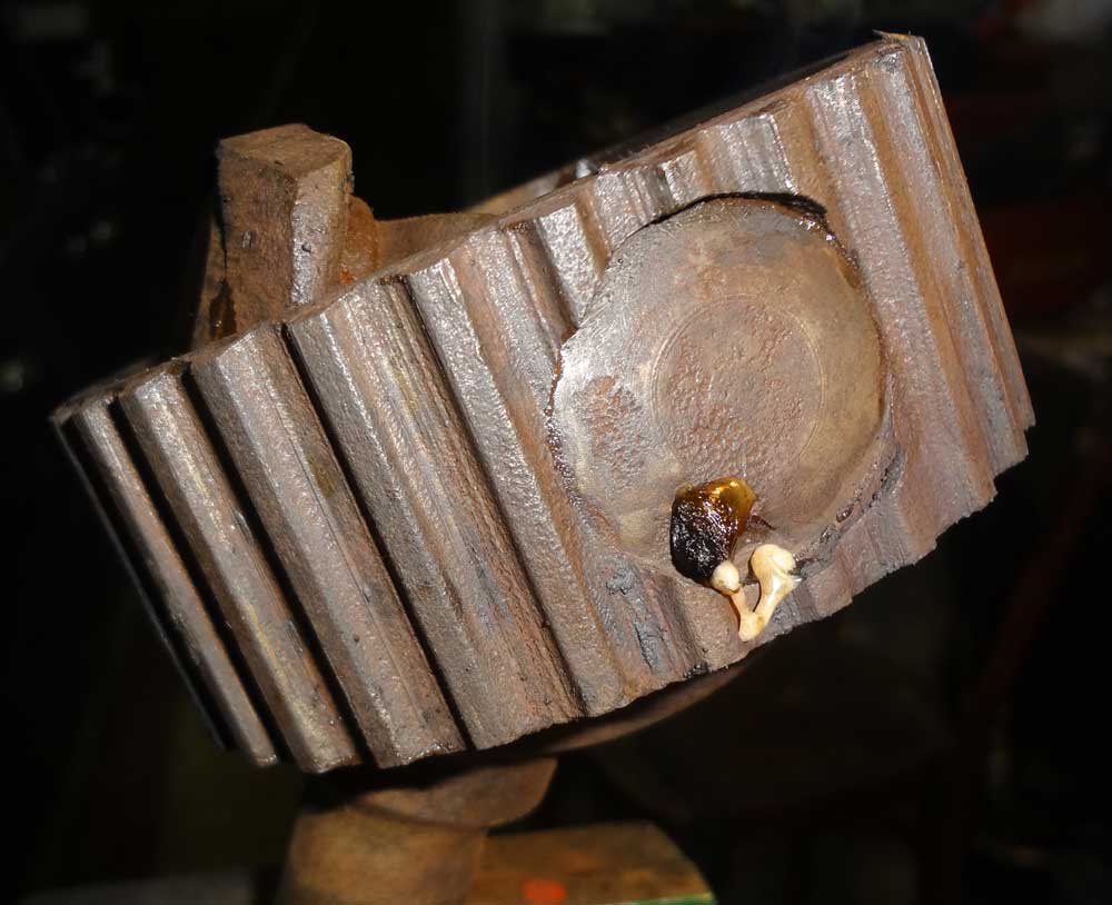

Wie du schon vermutest sind die Nadelbüchsen in den Gehäusen mit einer schmelzbaren Kunstoffmasse verklebt. Nach erhitzen kommt ein Teil des Kunstoffs heraus:
[attachment 8444 DSC01566s.jpg]
In heißem Zustand konnte ich dann eine Nadelbüchse mit hämmern auf das Gehäuse etwas heraustreiben. Das würde ich beim nächsten Mal mit einem Abzieher machen. Anschließend war es möglich, diese mit einer Zange zu fassen und herauszudrehen:
[attachment 8445 DSC01568s.jpg]

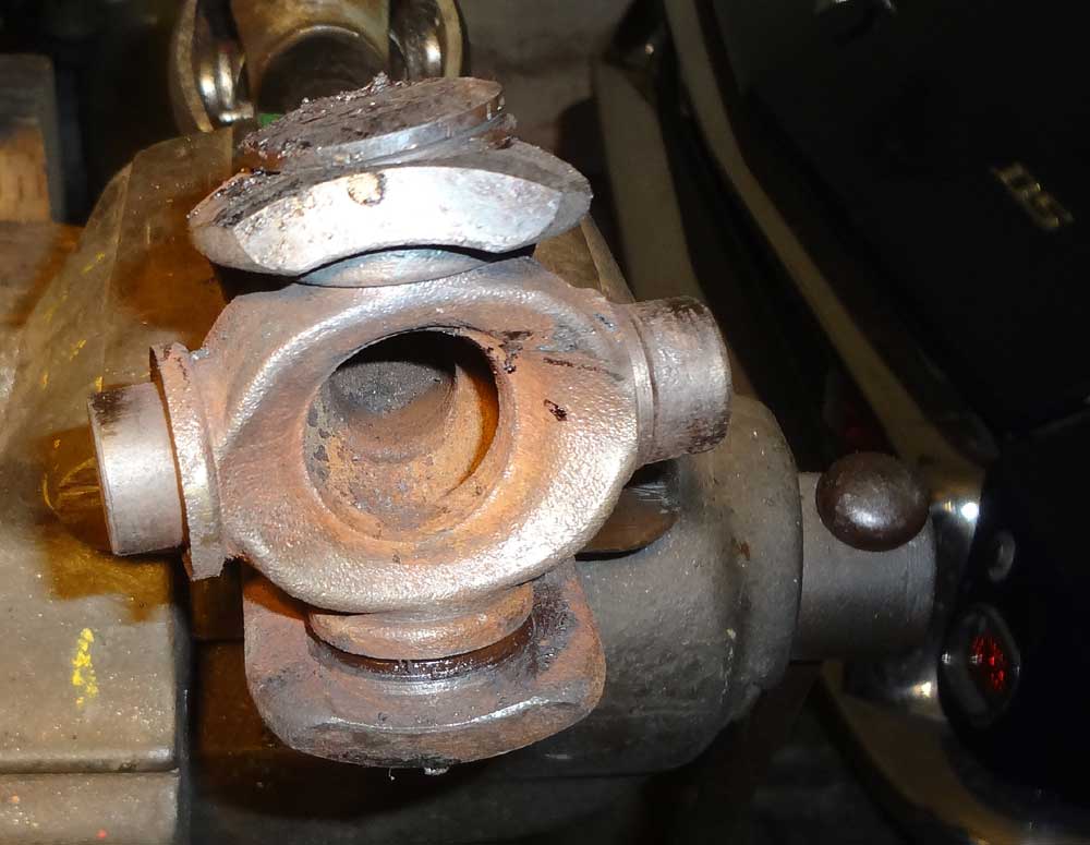

Jetzt konnte ich den äußeren Mitnehmer abnehmen:
[attachment 8446 DSC01569s.jpg]

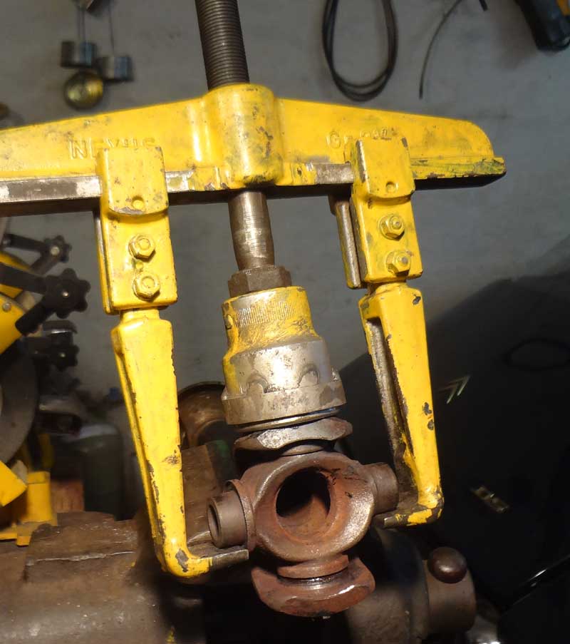

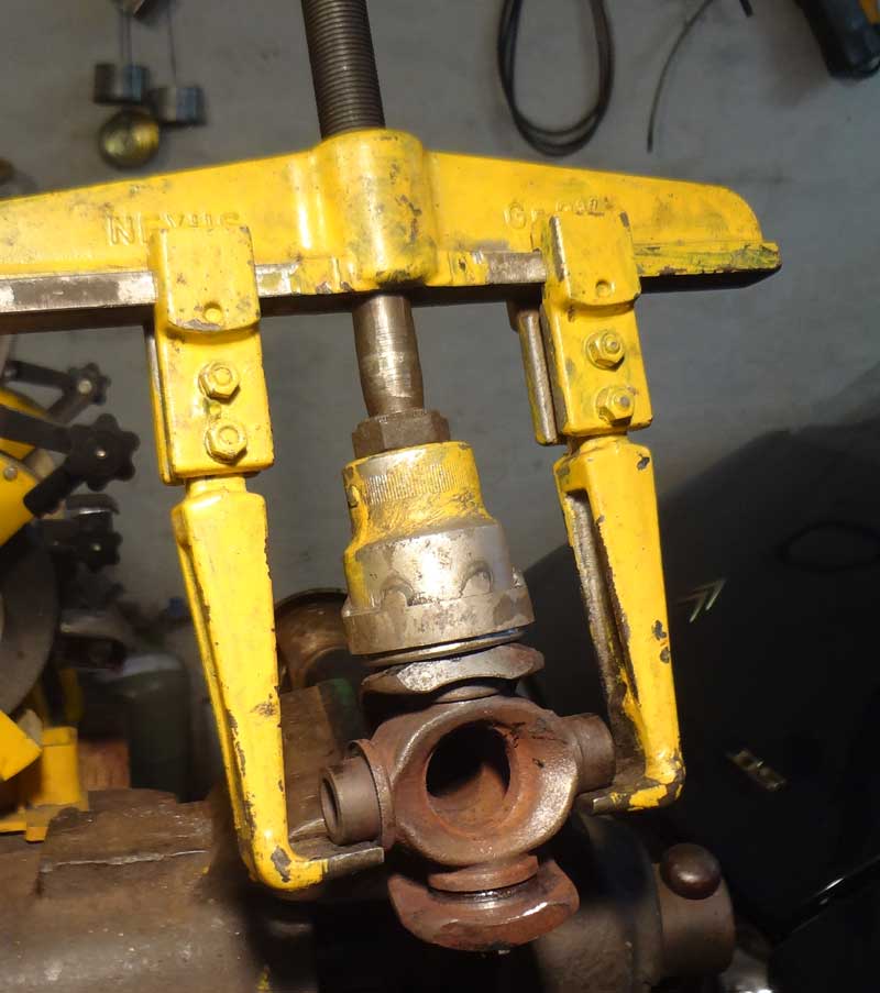

mit eiem Abzieher habe ich dann über das Mitnehmerkreuz eine innere (erhitzte) Nadelbüchse etwas herausgedrückt:
[attachment 8447 DSC01571s.jpg]
Wie schon im vorigen Schritt beschrieben konnte ich den Überstand mit einer Zange packen und die Büchse herausdrehen:
[attachment 8448 DSC01572s.jpg]

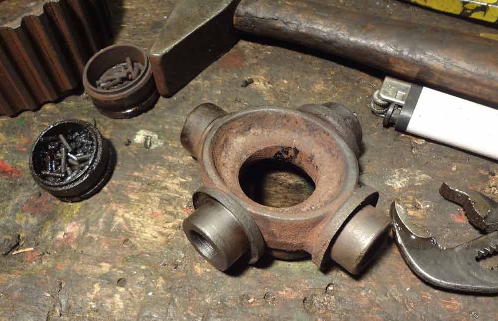

Das innere Gelenk ist jetzt zerlegt, Teile liegen hier:
[attachment 8450 DSC01574s.jpg]
Man kann jetzt die Kunstoffreste aus den Nuten und der Füllbohrung entfehrnen.
Und dann... weiss ich erstmal nicht weiter.
Was für einen Kunstoff sollte man für ein erneutes Verkleben verwenden? Wie kann man diesen Kunstoff in die Nuten pressen? Wo bekommt man neue Lager, Mitnehmerkreutz?
Zu Ingos Frage in dem verlinkten Beitrag:
Wahrscheinlich sind die inneren Nadelbüchsen der äußeren Gelenke der neueren Gelenkwellen genauso befestigt. Ein schon teilzerlegtes Gelenk werde ich demnächst weiter zerlegen.
Das Ganze hilft dir M. für deinen Reparaturbedarf wahrscheinlich nur bedingt weiter, hat aber zumindest Erkenntnisgewinn gebraucht.
