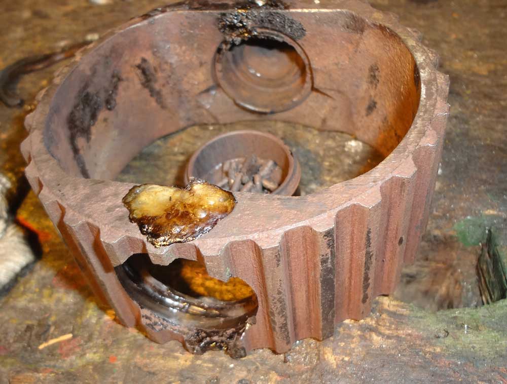

letzte Woche habe ich deine Frage zum Anlass genommen und mal eine alte schlechte Gelenkwelle zerlegt. Dies ist mein erster Versuch dazu. Nach diesen zum teil zerstörenden Methoden würde ich beim nächsten Mal anders vorgehen. Diese Welle war sowieso schon Schrott.
Wie du schon vermutest sind die Nadelbüchsen in den Gehäusen mit einer schmelzbaren Kunstoffmasse verklebt. Nach erhitzen kommt ein Teil des Kunstoffs heraus:
[attachment 8444 DSC01566s.jpg]
