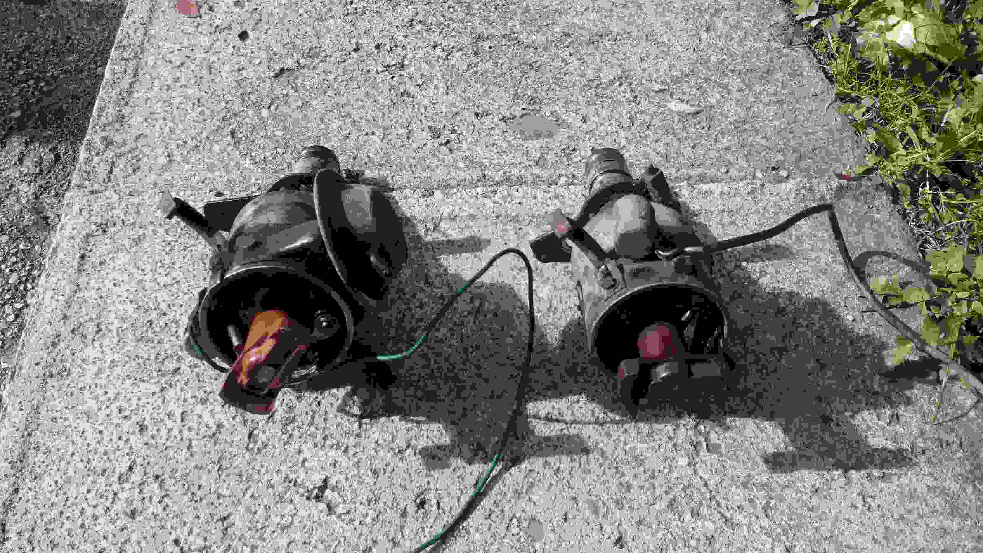

Habe schon einges herumgelesen und die Spulen kommen in Frage. Jetzt hätte ich die gerne getauscht, aber sowohl Spule als auch Verteiler untescheiden sich bei beiden Fahrzeugen.
[attachment 8873 verteiler.jpg]

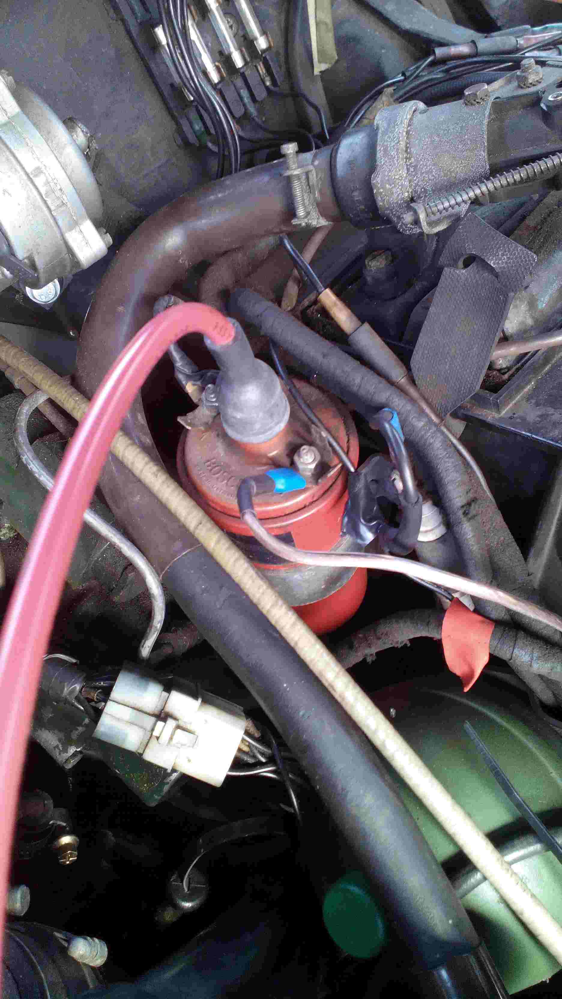

Die Zündspule im Fahrzeug:
[attachment 8874 2.jpg]

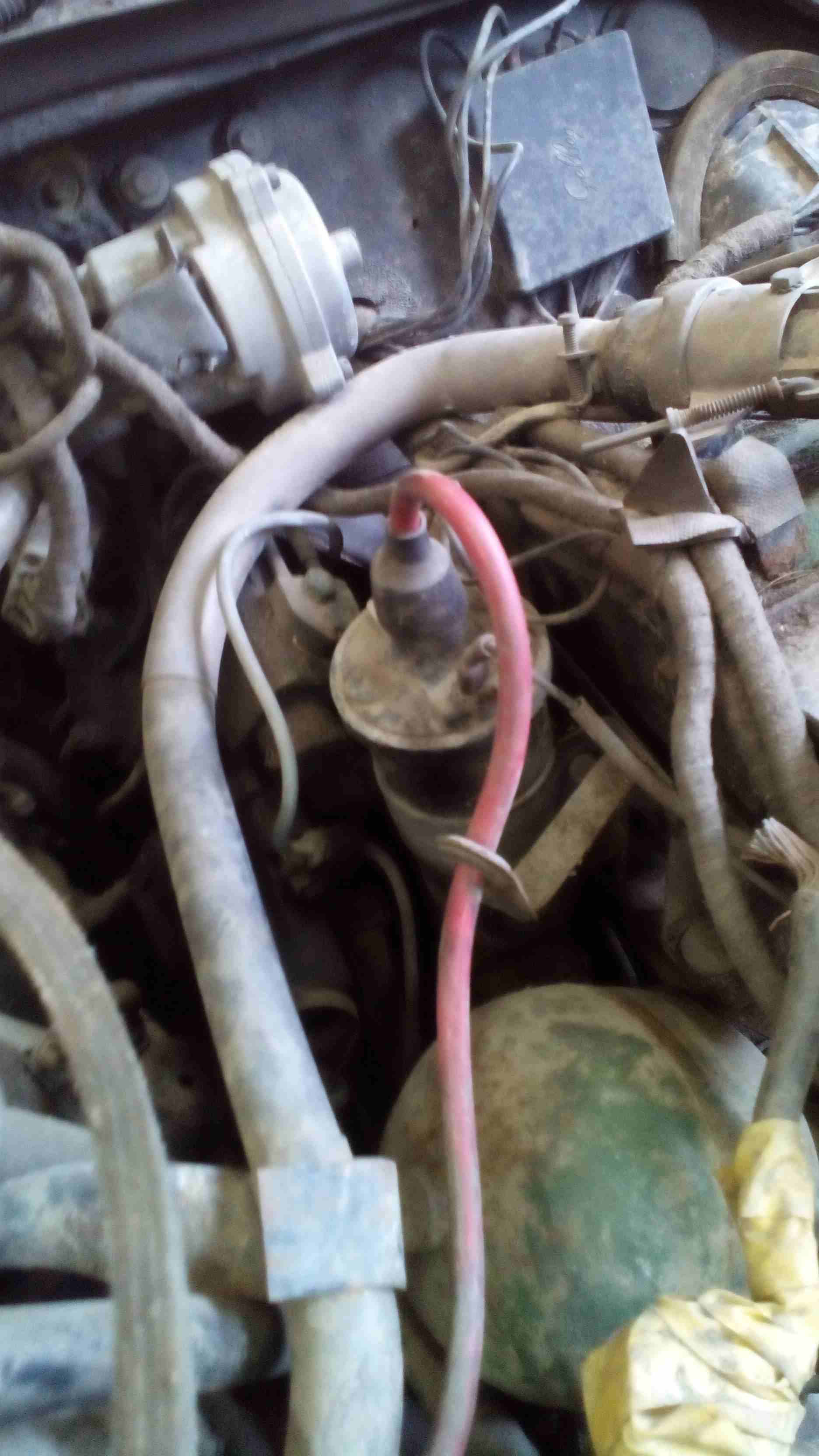

Die Zündspule im Teilespender:
[attachment 8875 3.jpg]
Die eine mit integriertem, die andere mit externem Vorwiderstand.
Der Verteiler selbst hat eine Unterdruckverstellung (Fahrzeug) bzw. keine (Teilespender).
Die Verteiler zeigen beim Einbau entweder auf Zylinder 2 oder 3.
Es gibt aber nur eine Möglichkeit des Einbaus, oder? Ich dachte, man kann den Verteilertrieb um 180° vertauschen?
Also einfach Verteiler tauschen und probieren geht nicht...

wieso willst Du den Verteiler tauschen, wenn du das Problem in der Spule vermutest?
Tausch doch einfach mal die Spule.
Wenn Du mehrere Teile unbekannter Herkunft tauschst
besteht eher die Gefahr zuzätzlicher/anderer Fehler...

Re: Ruckeln DS 21 ie
Hallo
Das tauschen mit Teilen von denen man nicht weiß ob sie funktionierende macht ja nur bedingt Sinn.
Warum bist du dir sicher dass es zündungsruckeln ist?
Original ist die zündspule mit externem Vorwiderstand
Welche Teilenummer hat denn der verteiler mit Unterdruckdose. Zumindest die späten ie haben alle keine Unterdruckdose.
Ich bin gerade nicht sicher ob die allerersten von 69 sie hatten. Schau mal im Ersatzteilkatalog

Den Fotos nach sieht das aber so aus, als ob das zwei verschiedene Zündspulen wäre: Die verdächtige ist rot, die aus dem Teilespender schwarz?
Aber vermutlich kann man eine rote Hochleistungszündspule wenigstens versuchsweise gegen eine klassische Zündspule tauschen, ohne dass etwas kaputt geht.
