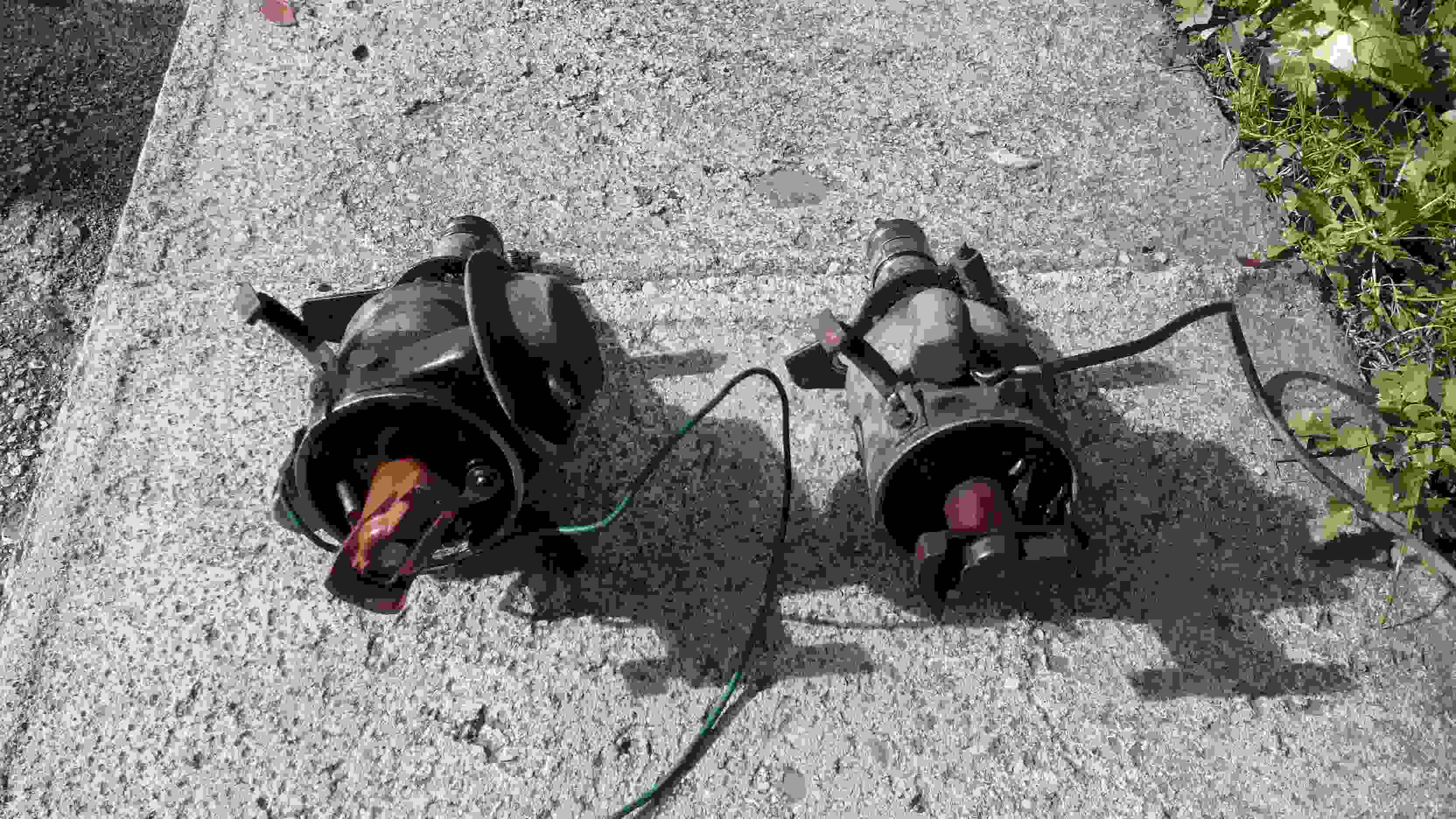

Habe schon einges herumgelesen und die Spulen kommen in Frage. Jetzt hätte ich die gerne getauscht, aber sowohl Spule als auch Verteiler untescheiden sich bei beiden Fahrzeugen.
[attachment 8873 verteiler.jpg]

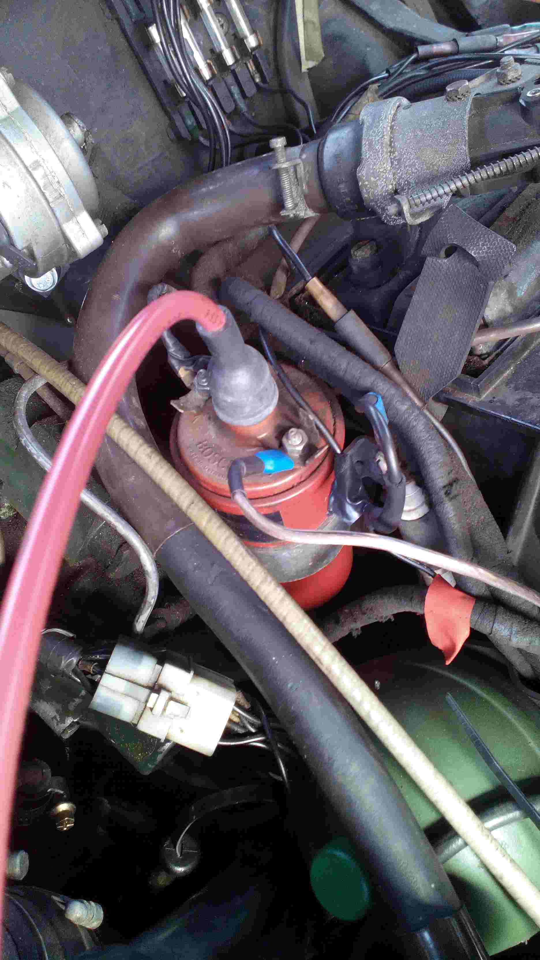

Die Zündspule im Fahrzeug:
[attachment 8874 2.jpg]

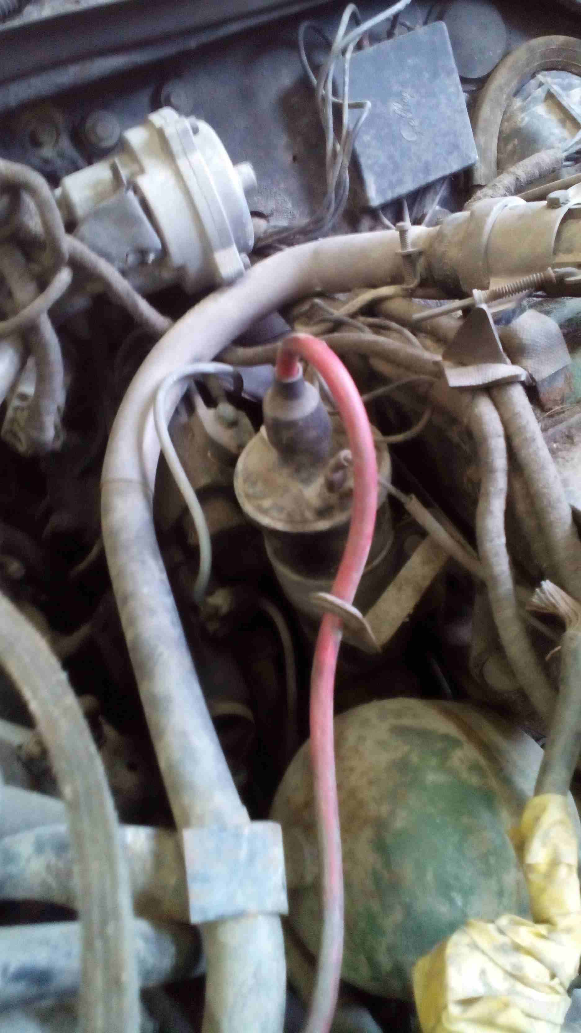

Die Zündspule im Teilespender:
[attachment 8875 3.jpg]
Die eine mit integriertem, die andere mit externem Vorwiderstand.
Der Verteiler selbst hat eine Unterdruckverstellung (Fahrzeug) bzw. keine (Teilespender).
Die Verteiler zeigen beim Einbau entweder auf Zylinder 2 oder 3.
Es gibt aber nur eine Möglichkeit des Einbaus, oder? Ich dachte, man kann den Verteilertrieb um 180° vertauschen?
Also einfach Verteiler tauschen und probieren geht nicht...

Den Fotos nach sieht das aber so aus, als ob das zwei verschiedene Zündspulen wäre: Die verdächtige ist rot, die aus dem Teilespender schwarz?
Aber vermutlich kann man eine rote Hochleistungszündspule wenigstens versuchsweise gegen eine klassische Zündspule tauschen, ohne dass etwas kaputt geht.
