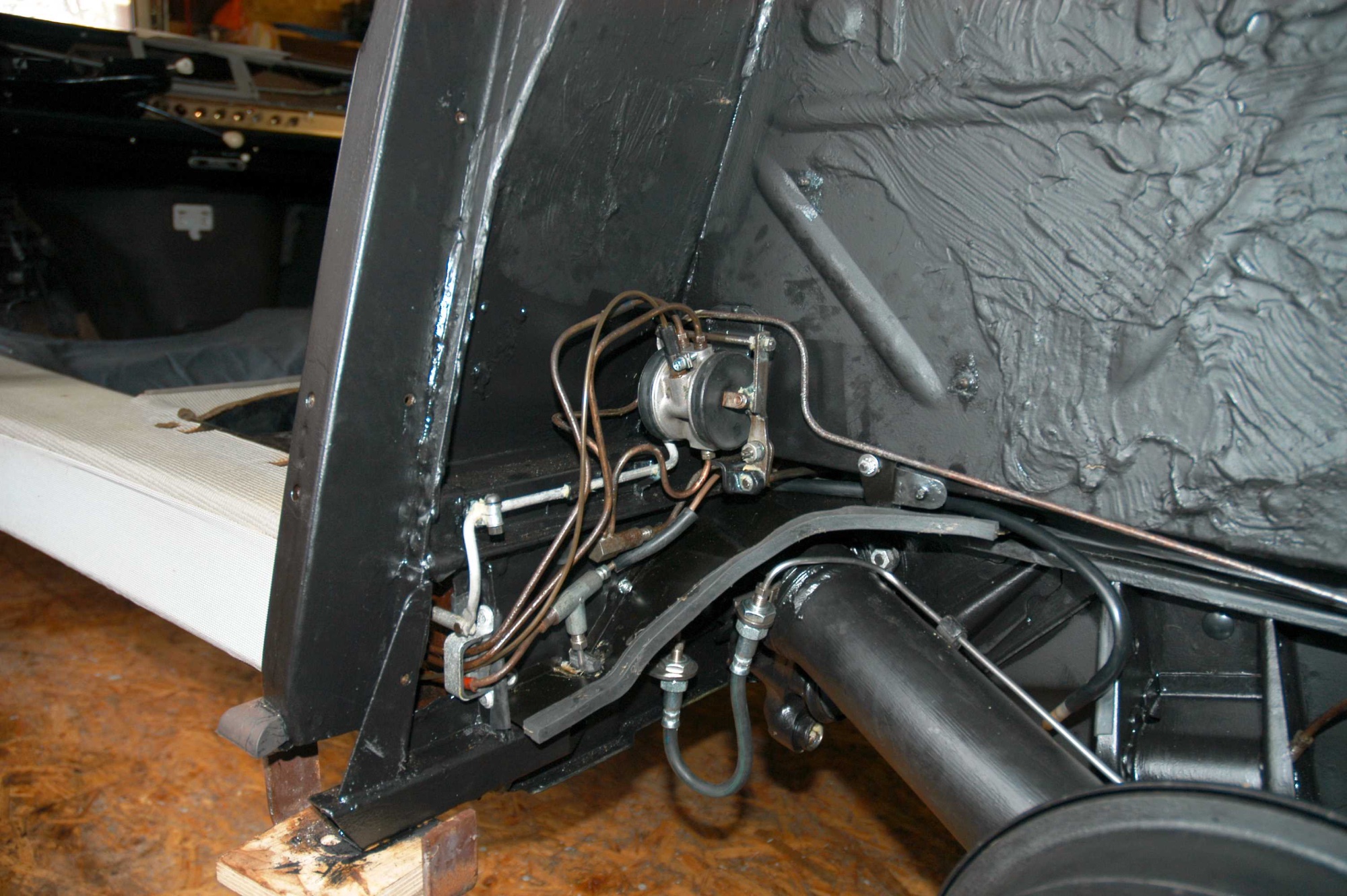

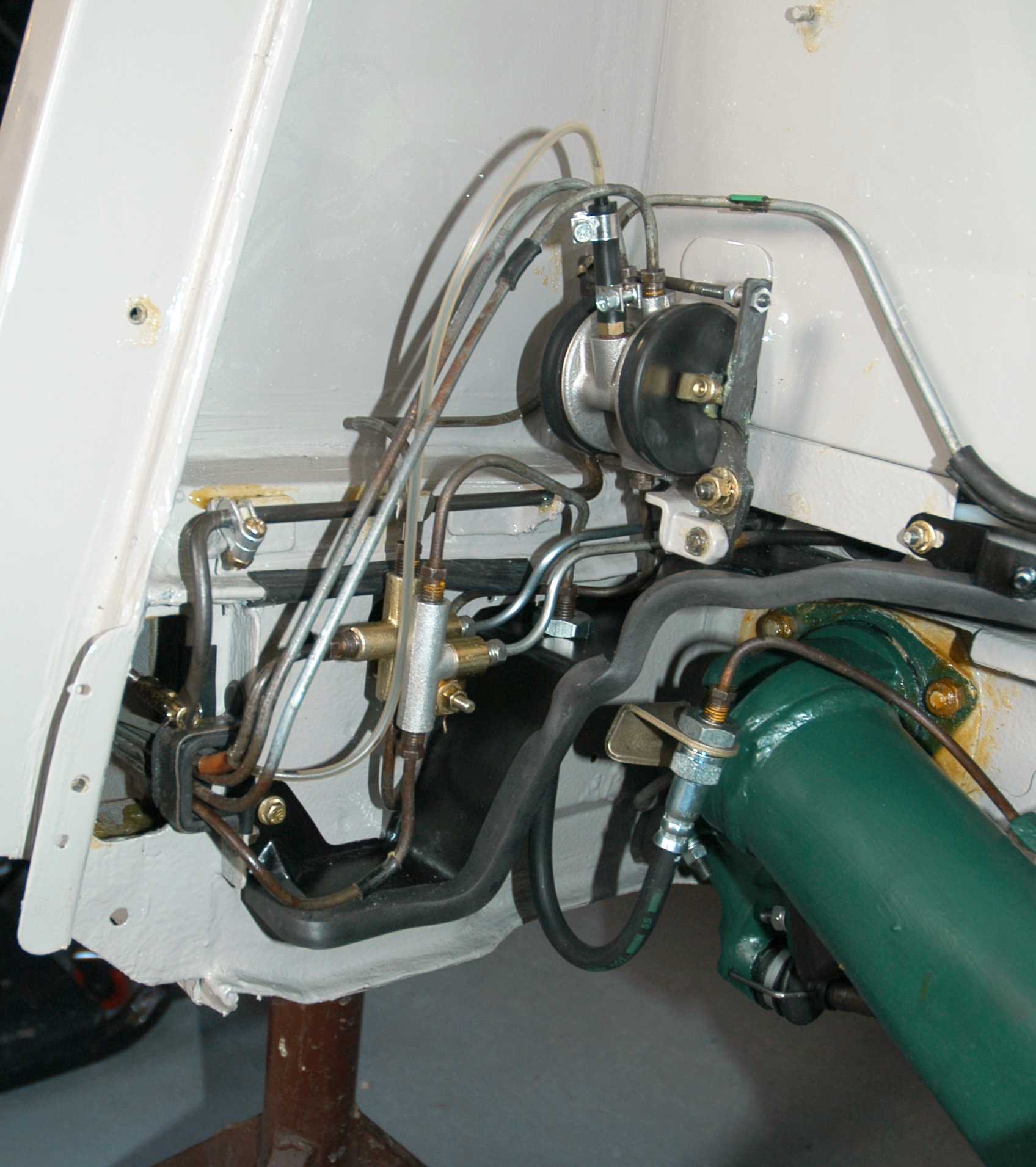

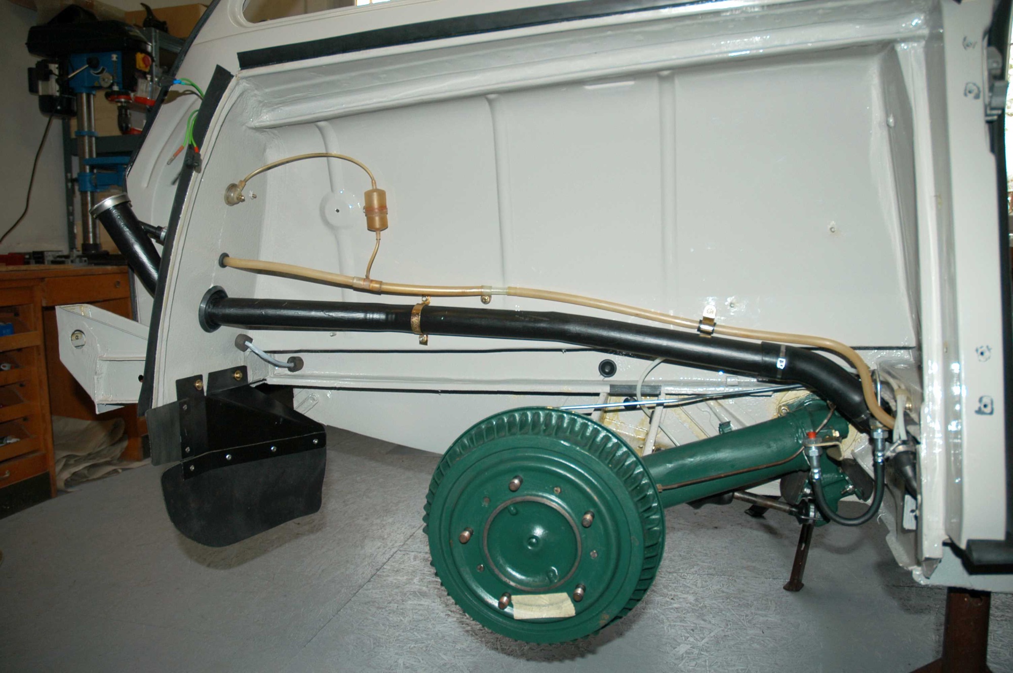

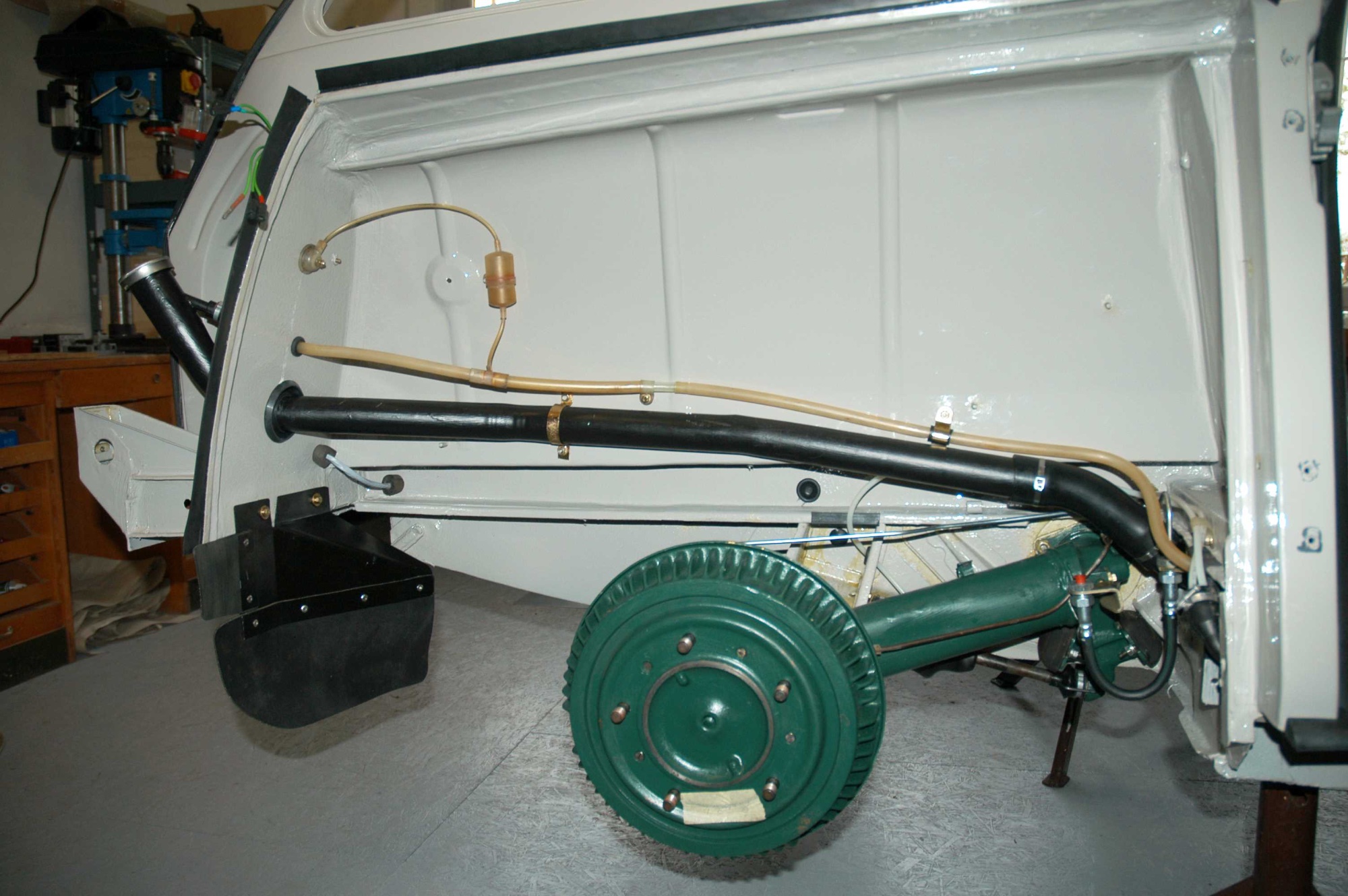

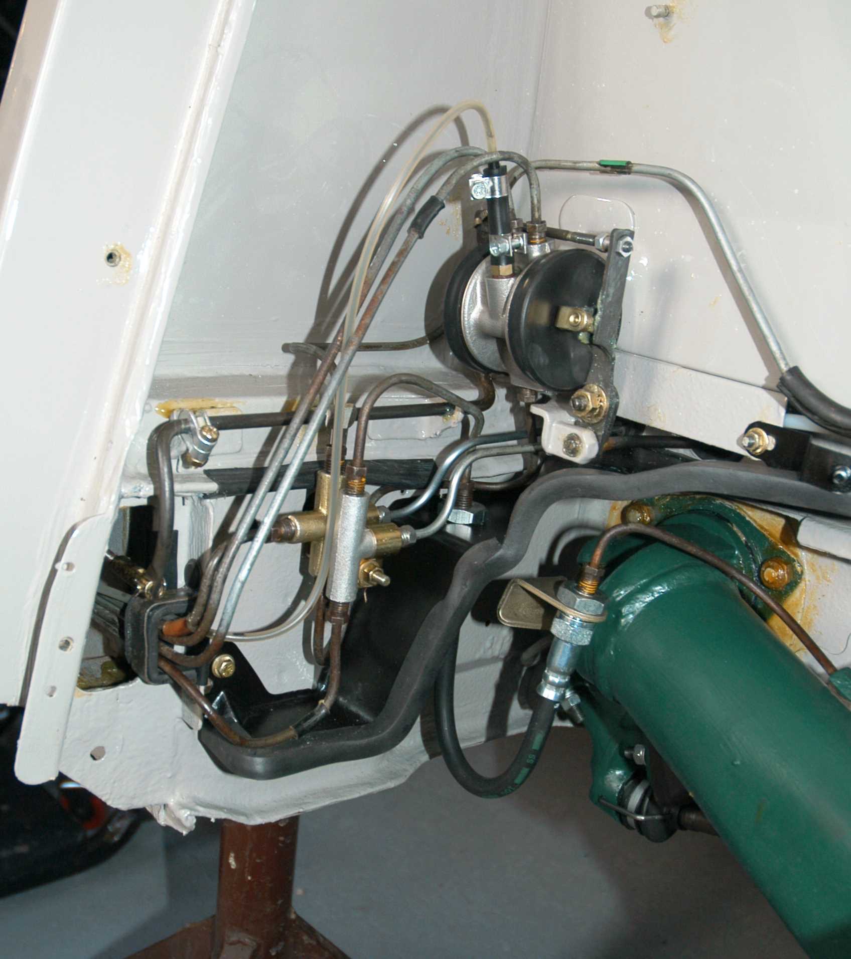

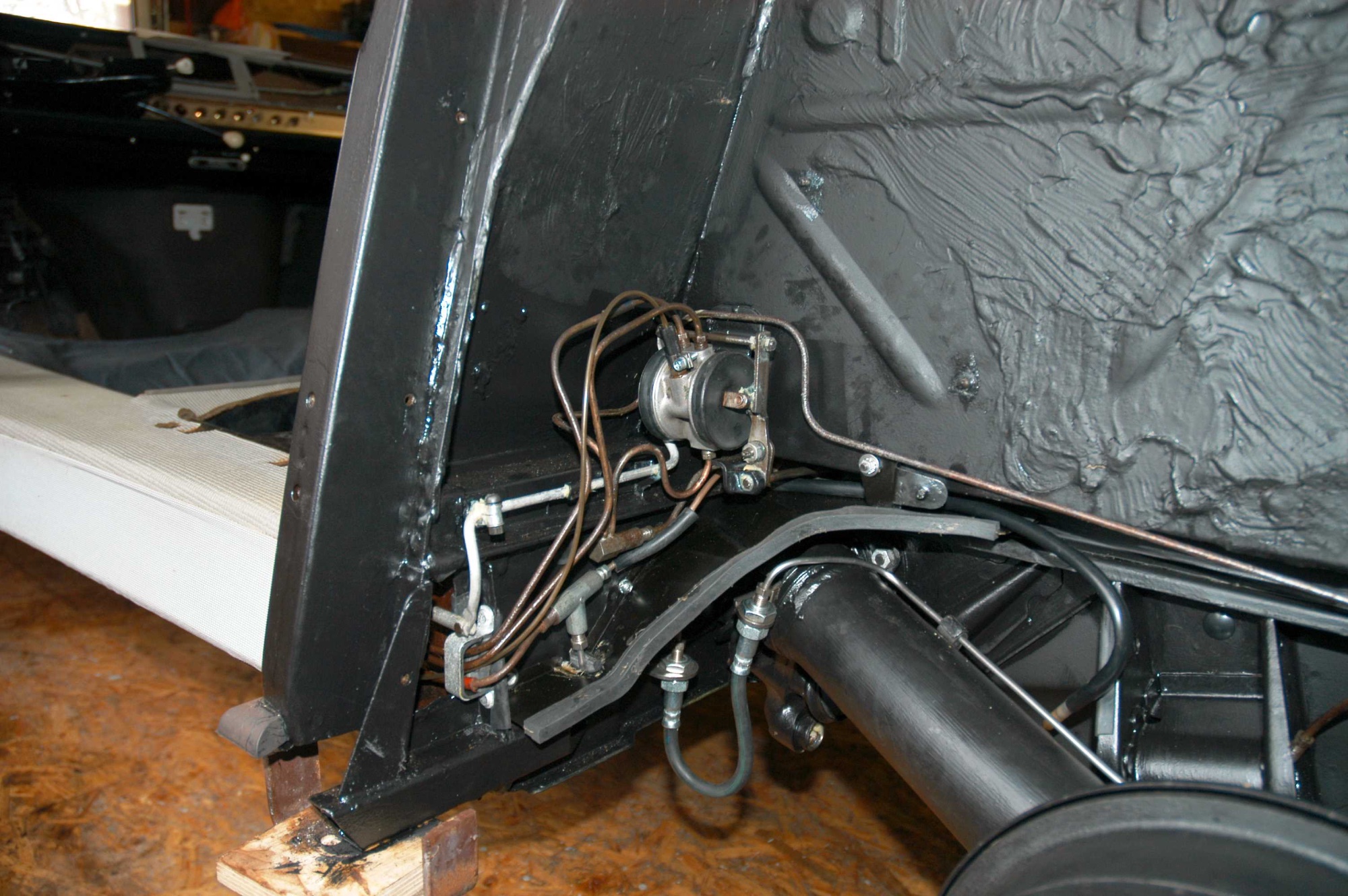

Die Radbremszylinder müssen ausgetauscht werden, die Blechleitungen sind in der Überwurfmutter festgerostet und nicht mehr zu retten. Hat denn schon jemand einen Umbausatz der Gelenkleitung verbaut? Wie verlaufen jetzt die Bremsschläuche bzw. wie ist der Halter am Chassis angebracht? Wäre es ggf. möglich ein Foto der fertigen Montage hier einzustellen? Ich sehe an meinem Chassis keine vorhandene Möglichkeit einer Befestigung des 2. Halters und möchte auch nicht blind irgendwo ein Loch hinein bohren.

ich hoffe das hilft Dir weiter
viele Grüße Mike

Mike, das hilft mir sehr, damit sind alle Unklarheiten beseitigt!

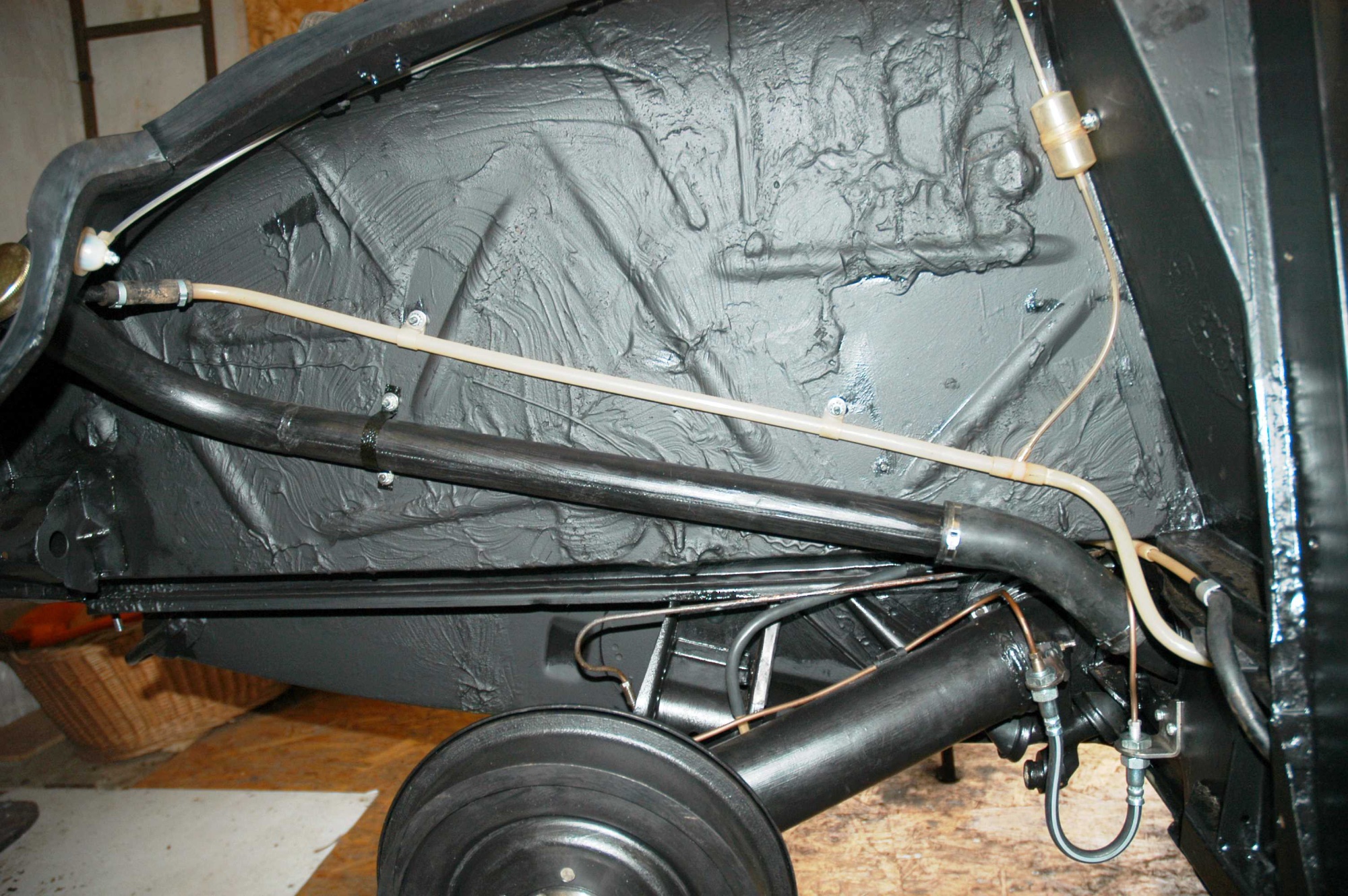

hallo Hannes,
Hier ein par Bilder von der Situation ist an sich selbsterklärend.
Du mußt eventuell das Abschirmblech etwas anpassen.
viele Grüße Mike

Herzlichen Dank, Mike. Wie ich sehe, werden beide Halterungen mit Schrauben befestigt, was mir die Logistik meiner Vorgehensweise stark vereinfacht.

Hallo Hannes,
die Fotos von Mike sind selbsterklärend ( und eine Augenweide). Die Winkel zum befestigen der Gummibremsleitung konnten bei meiner ID gut an bereits vorhandene Gewindelöcher angepaßt werden. Sollte das nicht möglich sein bleibt immer noch passend im Blech eine sogenannte Nietmutter einzusetzen. Viel Spaß und guten Erfolg beim Ersatz der Gelenkleitungen.
