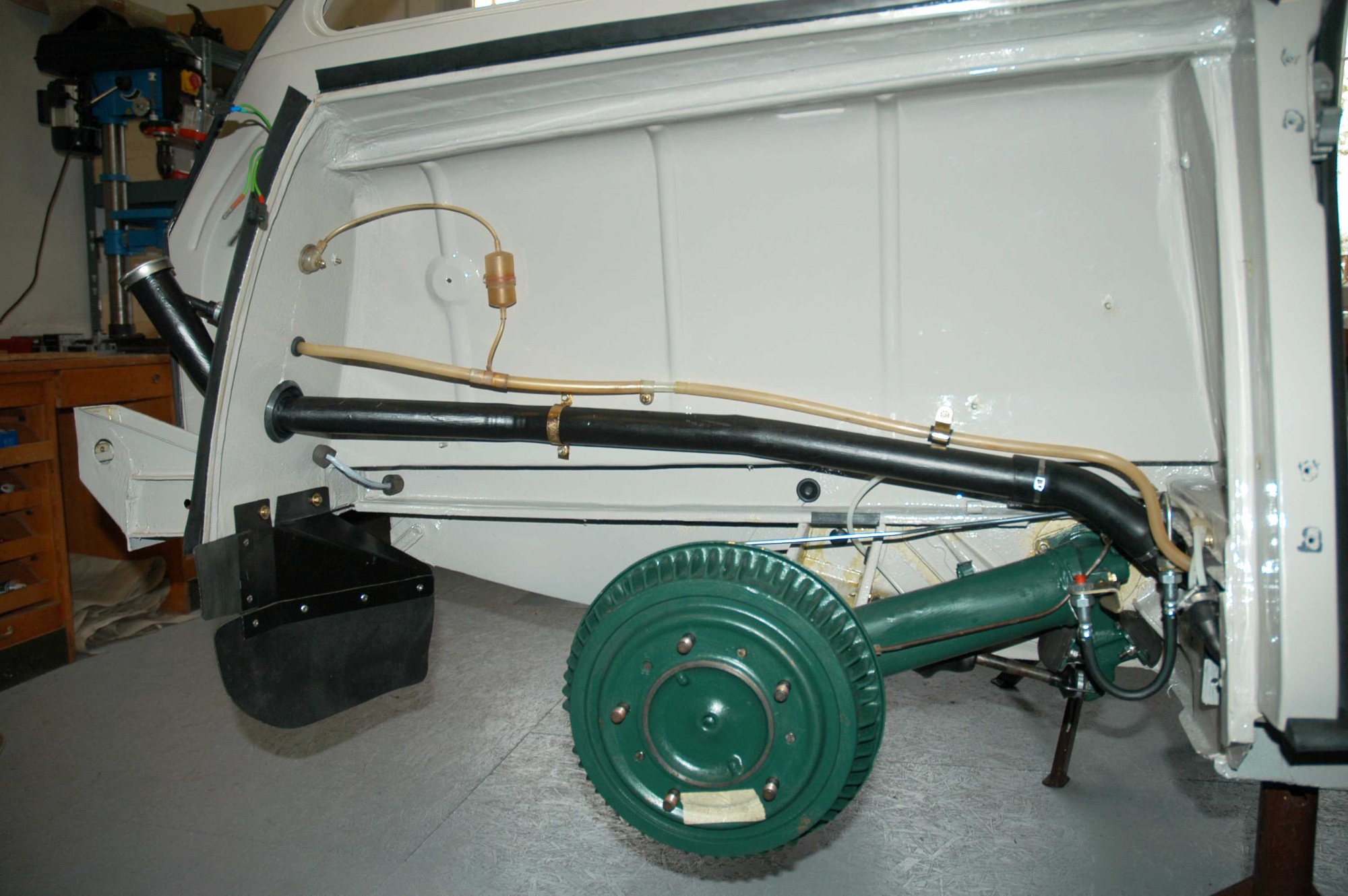

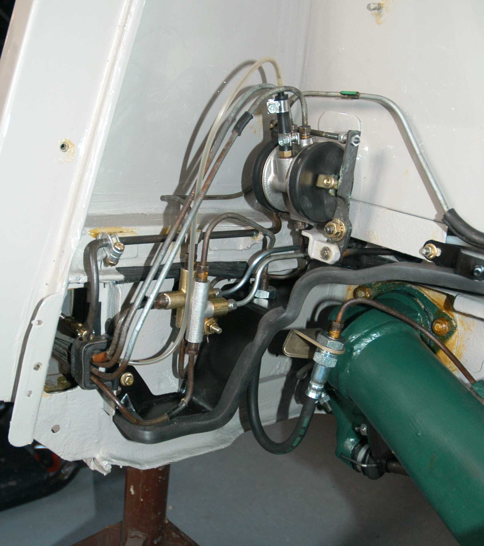

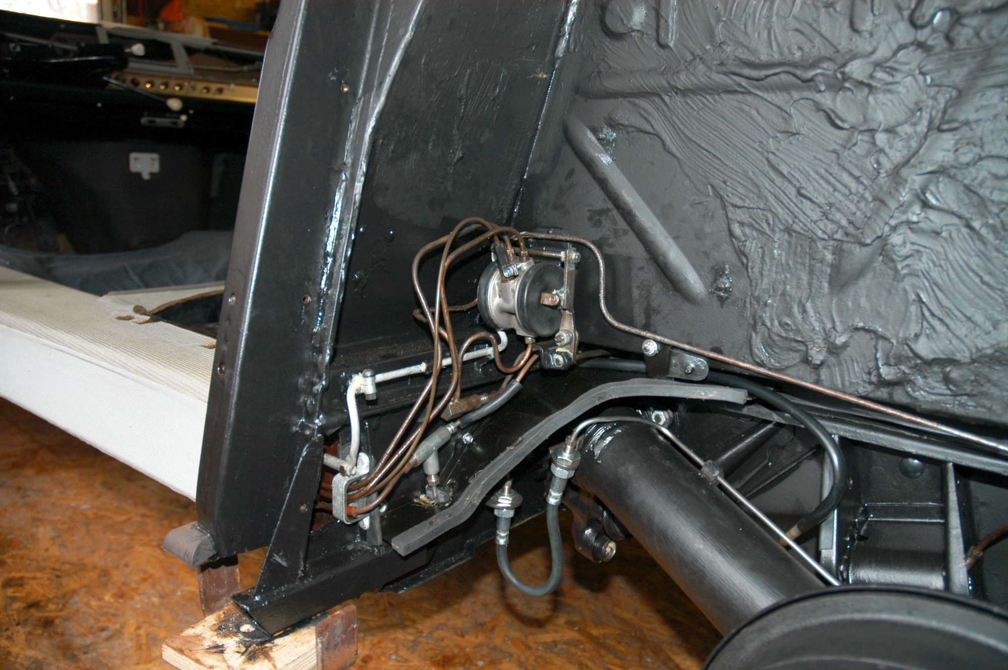

Re: Umbausatz Gelenkleitung hintere Schwinge
hallo Hannes,
Hier ein par Bilder von der Situation ist an sich selbsterklärend.
Du mußt eventuell das Abschirmblech etwas anpassen.
viele Grüße Mike
viele Grüße Mike
Herzlichen Dank, Mike. Wie ich sehe, werden beide Halterungen mit Schrauben befestigt, was mir die Logistik meiner Vorgehensweise stark vereinfacht.
Hallo Hannes,
die Fotos von Mike sind selbsterklärend ( und eine Augenweide). Die Winkel zum befestigen der Gummibremsleitung konnten bei meiner ID gut an bereits vorhandene Gewindelöcher angepaßt werden. Sollte das nicht möglich sein bleibt immer noch passend im Blech eine sogenannte Nietmutter einzusetzen. Viel Spaß und guten Erfolg beim Ersatz der Gelenkleitungen.
