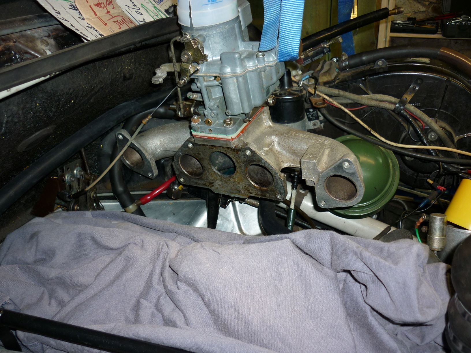

ich hatte die Dichtung ohne Dichtmasse eingebaut .Nach kurzer Zeit undicht , Kühlwasser. Mit Einbau der Dichtmasse alles seit 2013 dicht .Bei Kontaktverbindungen mit Benzin verwende ich Hylomar ,ist Benzinbeständig . Dichtigkeit Benzinpumpe zum Motorblock überprüfen . Die Federkugel hatte ich nicht ausgebaut , wenn du jedoch etwas mehr Platz brauchst , ist die doch schnell abgedreht .
[attachment 15137 P1020182-1.JPG]
viel Erfolg
Reinhard
