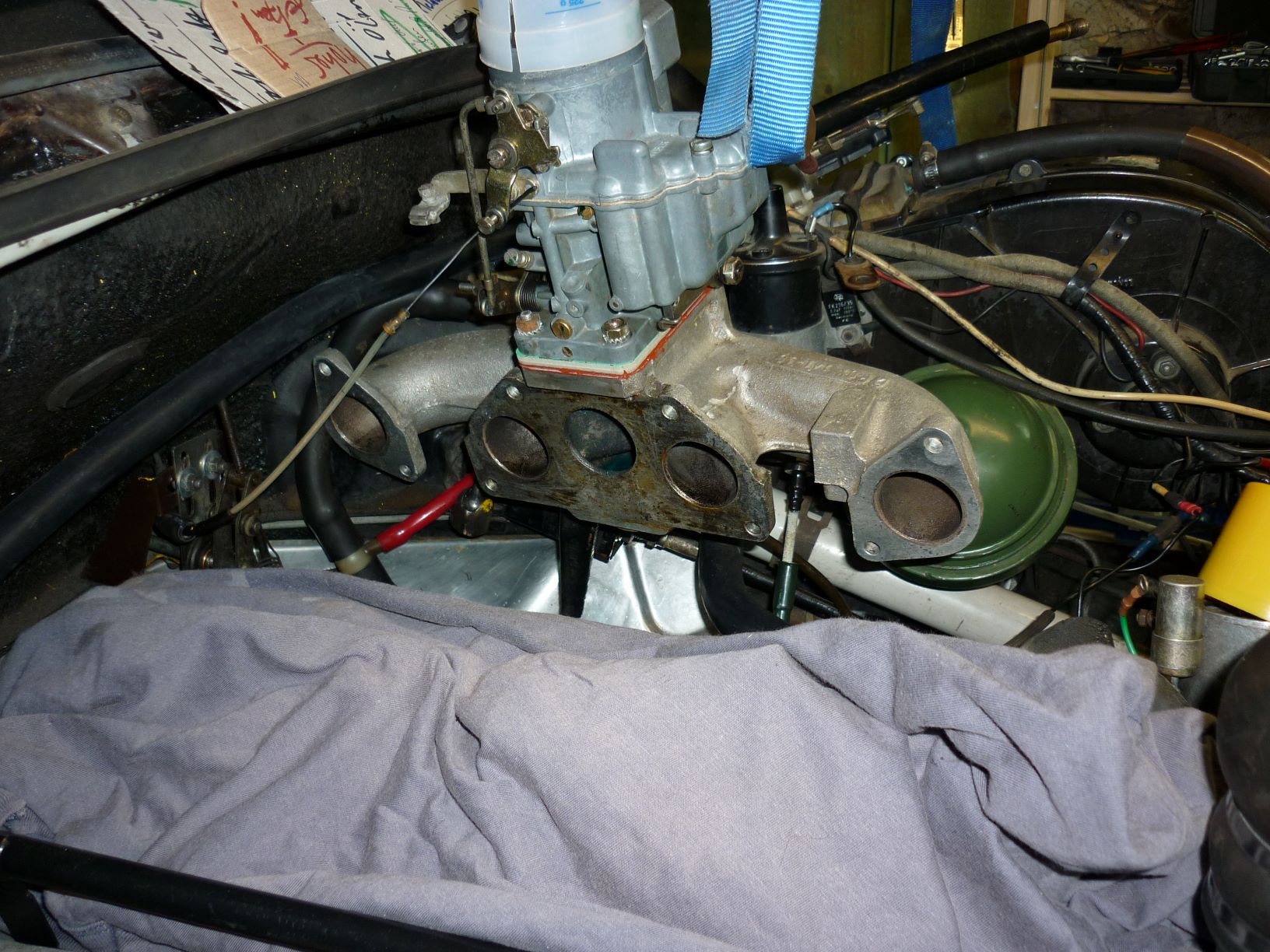

wo ich gerade bei der Kühlung bin, habe ich mir heute mal Zeit genommen und den Motorraum genau inspiziert und z.T. gesäubert etc.
Jetzt will ich so langsam Baustelle für Baustelle angehen.
Der Ansaugkrümmer ist undicht (siehe Foto).
Ich habe das jetzt schon mehrfach abgewischt, aber im kalten Zustand läuft da sofort etwas nach.
Ich habe im Reparaturhandbuch Band II auf 141-4 nachgeschaut und dort steht, dass man das linke Federelement ausbauen soll/muss.
Ist das wirklich zwingend erforderlich? Irgendwie scheint mir da genug Platz zu sein ...
Was meint ihr dazu?
Wie viel Zeit muss man dafür einplanen?
Und was sollte man gleich miterledigen, wenn man da schon einmal dabei ist?

Du musst dafür zumindest die Vergaseranlenkung (Choke, Drosselklappenbetätigung) abbauen und brauchst aufgrund etwas eingeschränkter Erreichbarkeit aller Schrauben stabiles Viertelzollwerkzeug (Nussensatz). Die Federkugel habe ich, soweit ich mich erinnere, nicht abbauen müssen. Was könnte man - außer die Dichtung selbst - bei der Gelegenheit noch inspizieren bzw. tauschen? Hinter der Ansaugbrücke - ohne Abbau derselben unerreichbar - liegt noch der Thermofühler für die Temperaturanzeige bzw. bei manchen Modellen der Sensor für die Warnlampe eingeschraubt. Bei eventueller Funktionsstörung oder Undichtheit bietet sich jetzt die Gelegenheit zu tauschen. Wie du festgestellt hast, befindet sich in der Ansaugbrücke auch Kühlwasser, das es mit einem Gefäß aufzufangen gilt.
Arbeitszeit: Der geübte Schrauber hat das wahrscheinlich innerhalb einer Stunde erledigt, beim ungeübten Schrauber dauert es dementsprechend länger.

Danke für die Tipps. :y
1/4-Zollnusskasten ist vorhanden, dann werde ich das mal in Angriff nehmen.

Den Temperaturschalter kann man, zumindest beim DV, zur Not auch so wechseln. Ist aber sehr fummelig. Insoweit ein richtiger Hinweis. Vielleicht mal unterhalb ertasten, ob es ein wenig verölt ist und zur Sicherheit einen Temperaturfühler mitbestellen. Kostet nicht die Welt.
Gutes Gelingen!
Ulrich

ich hatte die Dichtung ohne Dichtmasse eingebaut .Nach kurzer Zeit undicht , Kühlwasser. Mit Einbau der Dichtmasse alles seit 2013 dicht .Bei Kontaktverbindungen mit Benzin verwende ich Hylomar ,ist Benzinbeständig . Dichtigkeit Benzinpumpe zum Motorblock überprüfen . Die Federkugel hatte ich nicht ausgebaut , wenn du jedoch etwas mehr Platz brauchst , ist die doch schnell abgedreht .
[attachment 15137 P1020182-1.JPG]
viel Erfolg
Reinhard

richtig lustig ist der Ausbau nur bei Halbautomaten - da ist der Schaltblock(!) im Weg, bei dessen Demontage das Lenkrad stört, etc.! :o)
