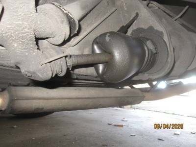

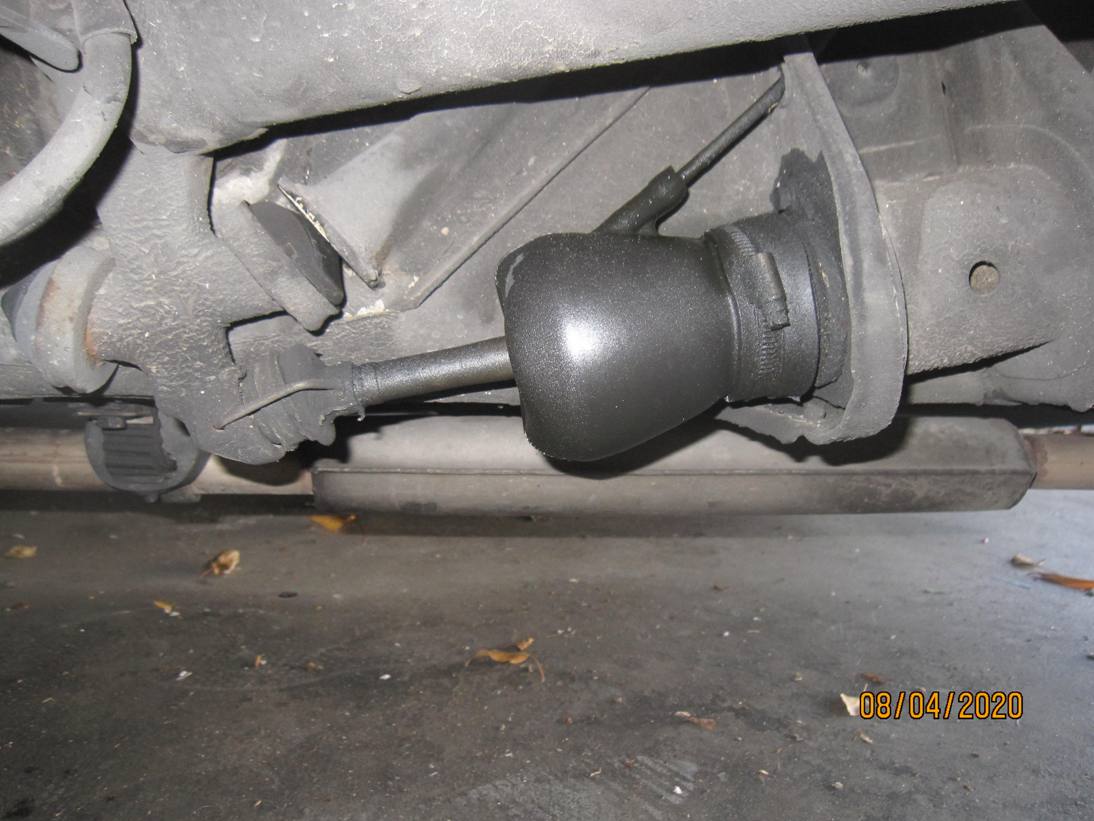

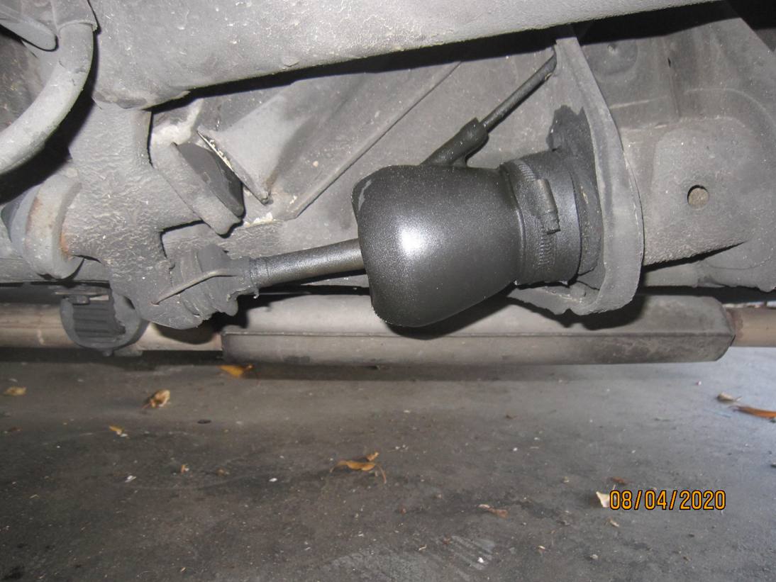

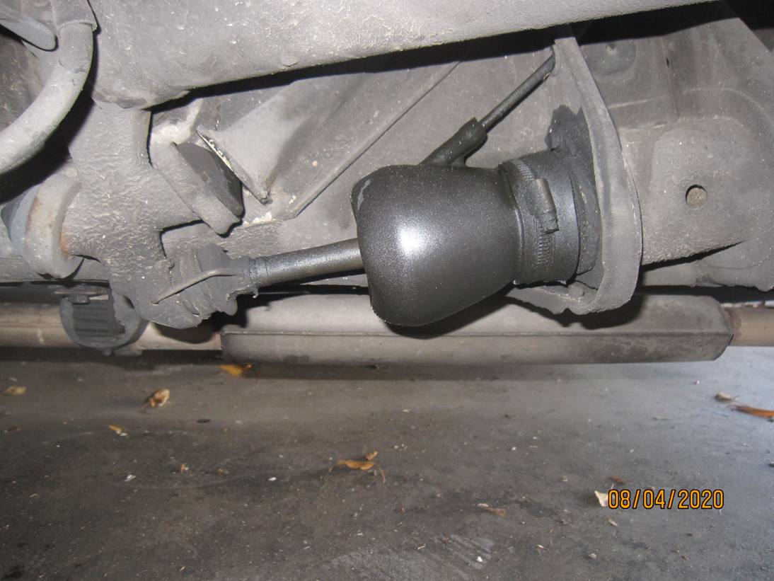

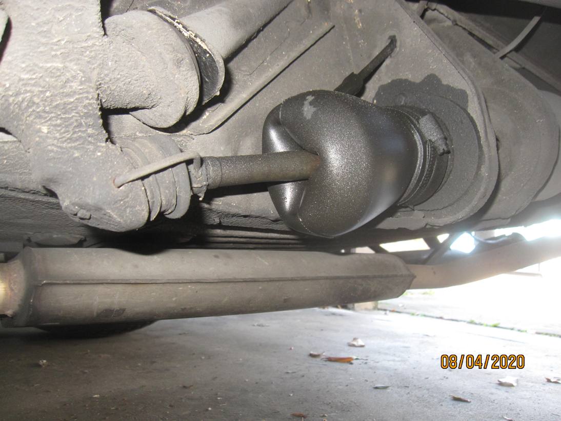

Ich habe nach der Winterpause auch einen schwarzen Fleck unter dem hinteren linken Federzylinder gehabt und die Manschette war leicht ölfeucht. Nach Stöbern im Forum will ich die Angelegenheit in den nächsten Wochen beobachten. Vielleicht beruhigt es sich. Nachdem ich in den nächsten Wochen zum TÜV muß, habe ich mir vorsichtshalber gleich mal die Manschette sowie die zugehörigen Kleinteile besorgt, aber noch nichts eingebaut. Falls der Federzylinder undicht ist, muß eben der abgedichtet werden.

Re: Sporadischer LHM-Verlust an Rücklaufmanschette hinten
Hui, das ist aber ein Ballon!
Rücklaufleitung frei und richtig gesteckt?
Sorry, ich habe vergessen zu schreiben, dass ich, nachdem ich das Foto gemacht habe, die Manschette gedrückt habe. Das LHM ist dann nicht zurückgelaufen. Dann habe ich die Rücklaufleitung abgezogen und das LHM rausgedrückt. In der Rücklaufleitung ist mir keine Verschmutzung aufgefallen. Gestern bin ich 300 km gefahren, demnächst schaue ich mir das wieder an. Auf dem Garagenboden ist kein schwarzer Fleck.
