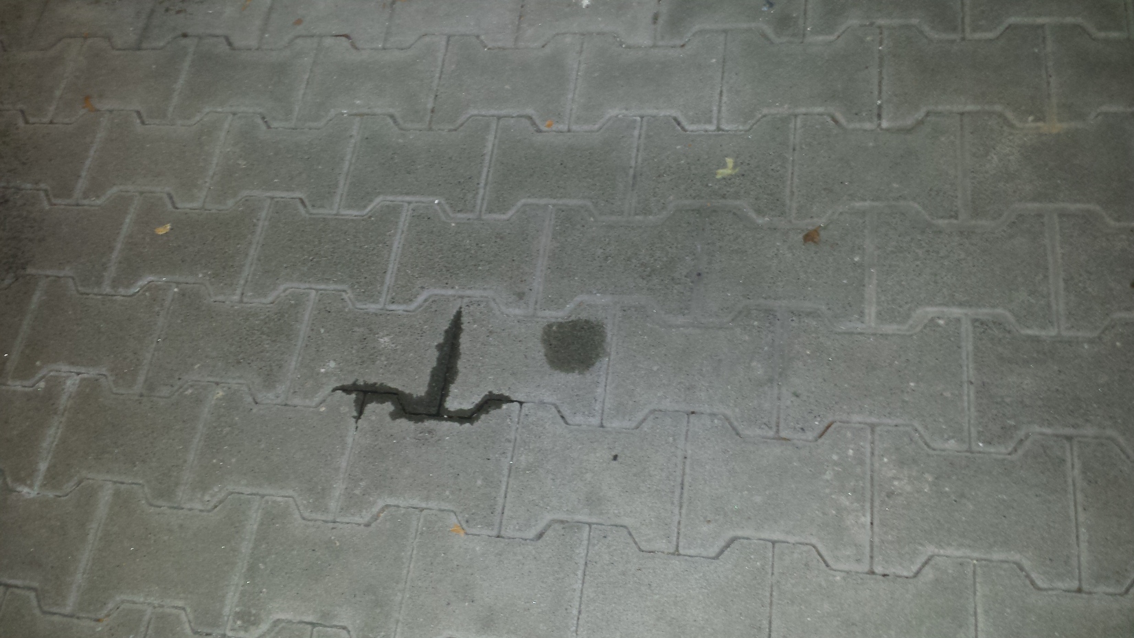

Das Auto stand den Winter über in der TG. Beim Losfahren bemerkte ich einen LHM-Fleck unter der rechten Rücklaufmanschette hinten. War schon etwas größer, so 30 cm Durchmesser. Ich habe dann in Höchststellung erstmal alles saubergemacht und ein paar mal Hoch/Runter gestellt und eine Runde gedreht. Die Manschette ist erst ein Jahr alt, unbeschädigt und bisher bleibt alles perfekt trocken. Bisher hatte ich nie irgendwelche Undichtigkeiten einfach nur vom Stehen. Habt ihr eine Erklärung?

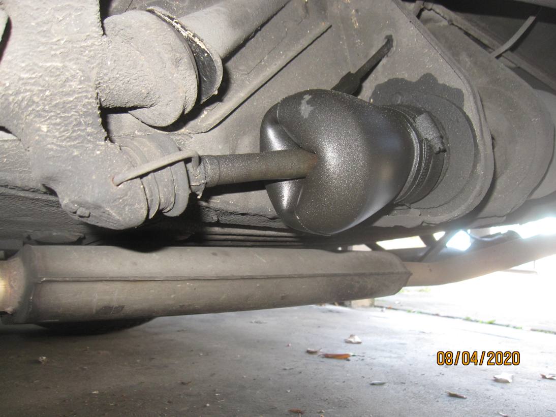

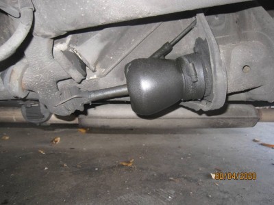

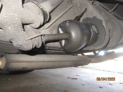

Ich habe nach der Winterpause auch einen schwarzen Fleck unter dem hinteren linken Federzylinder gehabt und die Manschette war leicht ölfeucht. Nach Stöbern im Forum will ich die Angelegenheit in den nächsten Wochen beobachten. Vielleicht beruhigt es sich. Nachdem ich in den nächsten Wochen zum TÜV muß, habe ich mir vorsichtshalber gleich mal die Manschette sowie die zugehörigen Kleinteile besorgt, aber noch nichts eingebaut. Falls der Federzylinder undicht ist, muß eben der abgedichtet werden.
[attachment 13588 20200315Federzylinderhili.jpg]
[attachment 13589 ManschetteFederzylhili_1.JPG]
[attachment 13590 ManschetteFederzylhili_2.JPG]

Beiträge: 1627
Re: Sporadischer LHM-Verlust an Rücklaufmanschette hinten
Beitrag von aquablader »
Hui, das ist aber ein Ballon!
Rücklaufleitung frei und richtig gesteckt?
radel56 Verified
Beiträge: 602
Sorry, ich habe vergessen zu schreiben, dass ich, nachdem ich das Foto gemacht habe, die Manschette gedrückt habe. Das LHM ist dann nicht zurückgelaufen. Dann habe ich die Rücklaufleitung abgezogen und das LHM rausgedrückt. In der Rücklaufleitung ist mir keine Verschmutzung aufgefallen. Gestern bin ich 300 km gefahren, demnächst schaue ich mir das wieder an. Auf dem Garagenboden ist kein schwarzer Fleck.
