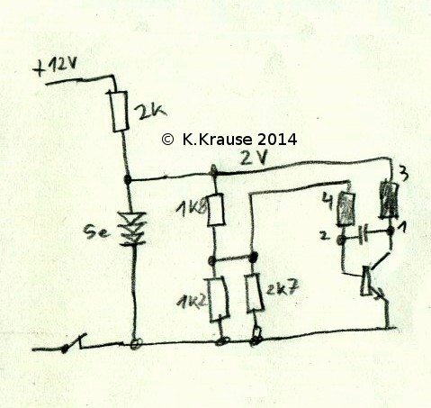

Sogar bei 6V startet die Uhr noch, wenn auch nicht mehr jedes mal. Ich hatte sogar erst gedacht, dass die Uhr so gebaut ist, dass sie auch im 6V Bordnetz betrieben werden kann. Aber dazu ist die Stabilisierung mit dem Selengleichrichter nicht gut genug: Bei 6V-Betriebsspannung sind im Inneren nur noch 1,78V vorhanden und der Arbeitspunkt des Transistors verschiebt sich deutlich in den linearen Bereich, was unstabiles Arbeiten bewirkt.

Im ersten Bild das Oszillogramm am Kollektor des Transistors, daneben nochmal der Schaltplan:
[attachment 8230 oszi_03s.jpg][attachment 8232 schaltplan.jpg]
Die obere Kurve zeigt die Spannung am Kollektor, man kann die Schwingungsdauer des Antriebs von 0,4 Sekunden oder 2,5Hz ablesen. Die hohen Spitzen sind die Zeiten, in der der Transistor sperrt, im Rest der Zeit ist er durchgeschaltet. Interessant ist, dass jede Periode 3 Spitzen enthält: Zwei nahe beieinander liegende und eine Einzelne. Direkt nach dem Durchschalten des Transistors geht die Kollektorspannung sogar kurz ganz auf 0, also unter diie Sättigungsspannung von 0,3V an der Emitter-Kollektor-Strecke.
Die untere Linie zeigt die Basisspannung des Transistors, die zwischen der durch den Spannungsteiler bestimmten Ruhespannung von 0,6V und den negativen Spitzen schaltet, die in der Steuerspule 2-4 induziert wird.

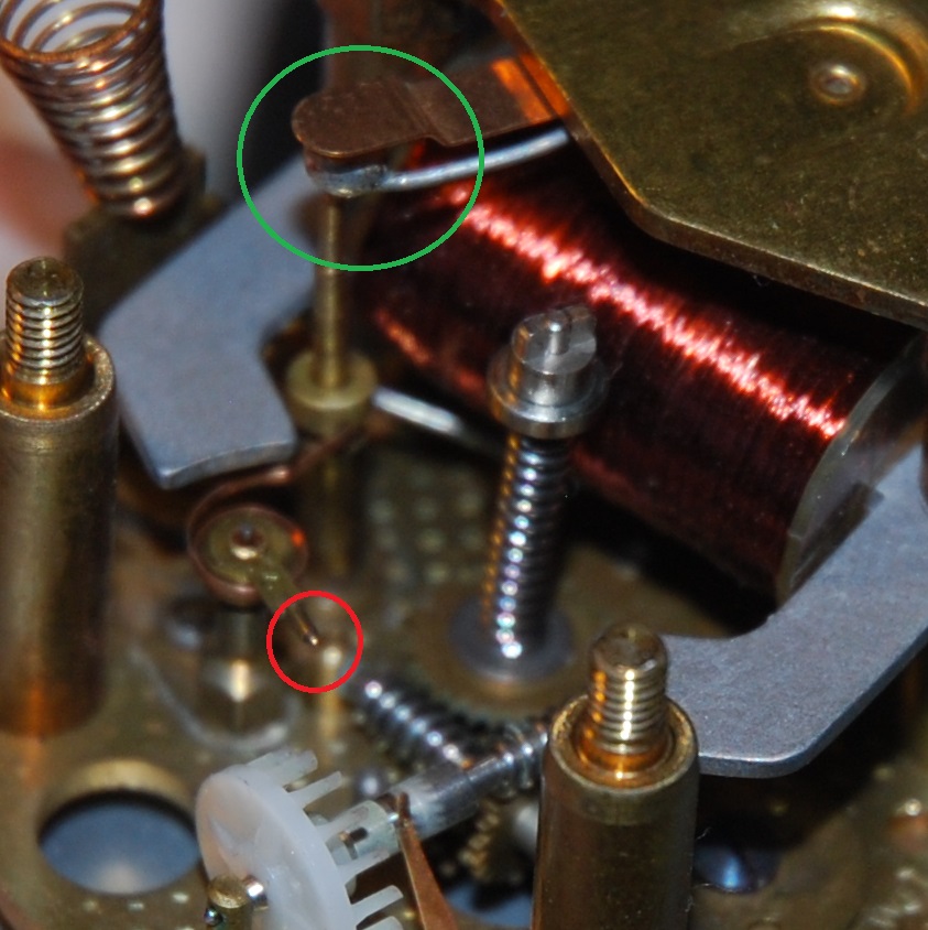

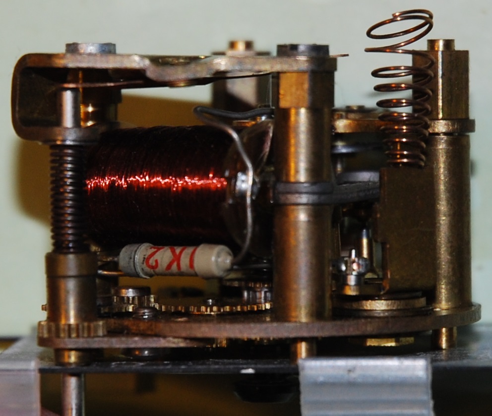

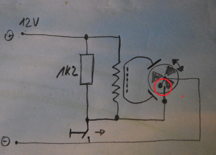

Hier der versprochene Schaltplan:
[attachment 8238 3DSC_9319.jpg]
Funktion ist deutlich einfacher: Die Unruhe schließt mit einem kleinen Stift den Stromkreis, der Magnet zieht an und unterbricht dadurch den Stromkreis wieder und die Unruhe schwingt. Bei jedem Nulldurchgang neuer Stromfluss usw.
Da liegt aber auch die mögliche Fehlerquelle, wenn an der Stelle zu kurz (wie hier) oder oxidiert ist gibts keinen Strom für den Magneten:
[attachment 8236 1DSC_9314.jpg]
Das ist der Übertäter: Die Spitze zum Stift (roter Kreis)
[attachment 8237 2DSC_9307.jpg]
Und für alle die mitgedacht haben:
Wozu ist die Kupferlasche im grünen Kreis?
Mit sonnigen Grüßen

Die Kupferlasche im grünen Kreis gibt der Achse mit dem Impulskontakt sicheren Kontakt zur Elektrik. Strom sollte nie über Drehlager geführt werden, weil es durch dort vorhandenes Öl an der Stelle leicht Kontaktprobleme gibt, und ausserdem das Öl durch Mikrofunken verbruzzelt und verkokelt.
