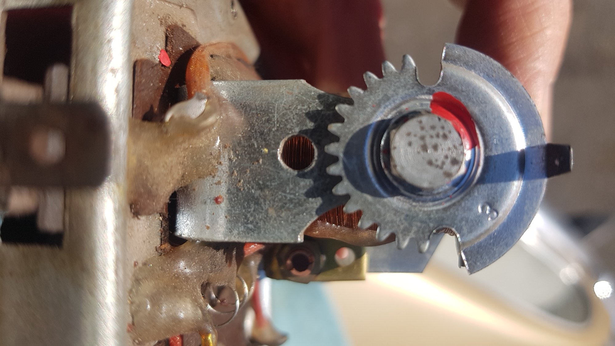

Hallo Hans-Uwe,
die ID mit dem Löchlein wäre dann gut, wenn die Verstellung über die Schraube bewerkstelligt würde.
Mann muss aber die Schraube lösen, um dann das "Rädchen", das sie fixiert, verschieben zu können.
Regler aus der Halterung nehmen und auf die Batterie legen ist ja kein soooo großer Aufwand.
Gruß Christian

Christian T hat geschrieben: Mi 15. Apr 2026, 11:28 20260415_112014.jpg
Hallo Hans-Uwe,
Gruß Christian
Hallo Christian,
ja, da hast du vollumfänglich recht. War so'ne Idee.
Hans-Uwe
