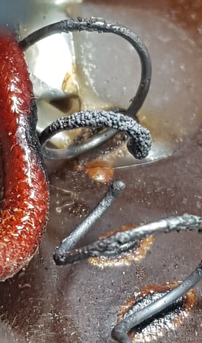

Re: mechanischer Regler regelt nicht
HMPF!
Das kann ja so nicht gehen:
Fragt sich nur, wie es kommt, dass so ein - doch recht dicker - Draht, einfach mal eben durchschmort.
Na gut. Erstmal wieder verbinden (lassen) und dann weiter sehen.
Mann lernt nie aus......
