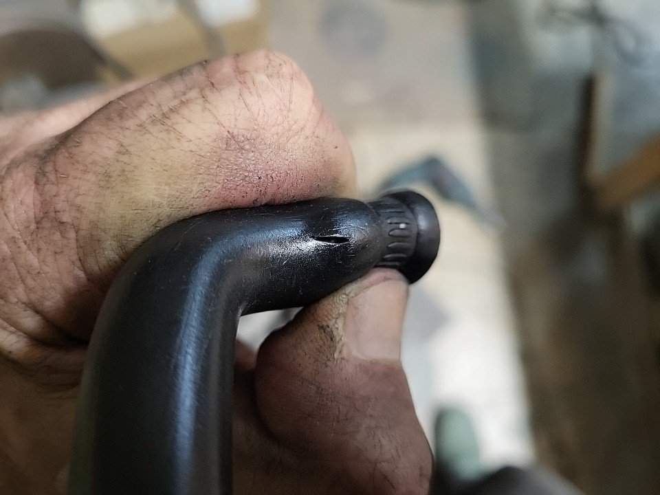

Richard
Beiträge: 337
Re: Druckregler undicht (II)
Beitrag von Richard »
Servus,
ich habe vermutlich den Übeltäter gefunden und einen neuen Schlauch eingebaut. Morgen wird getestet.
VG Richard
Beiträge: 1627
Beitrag von aquablader »
Die typische Ermüdungsstelle an den Schläuchen. Die kriegen immer die Druckspitze mit, wenn der Regler abschaltet. Ich habe diese Stelle damals an meinem neuen Schlauch direkt mit einem Gewebe-Schrumpfschlauch verstärkt und habe an der Schelle auch einen Schutzschlauch aufgezogen.
Hält jetzt seit 14 Jahren...
