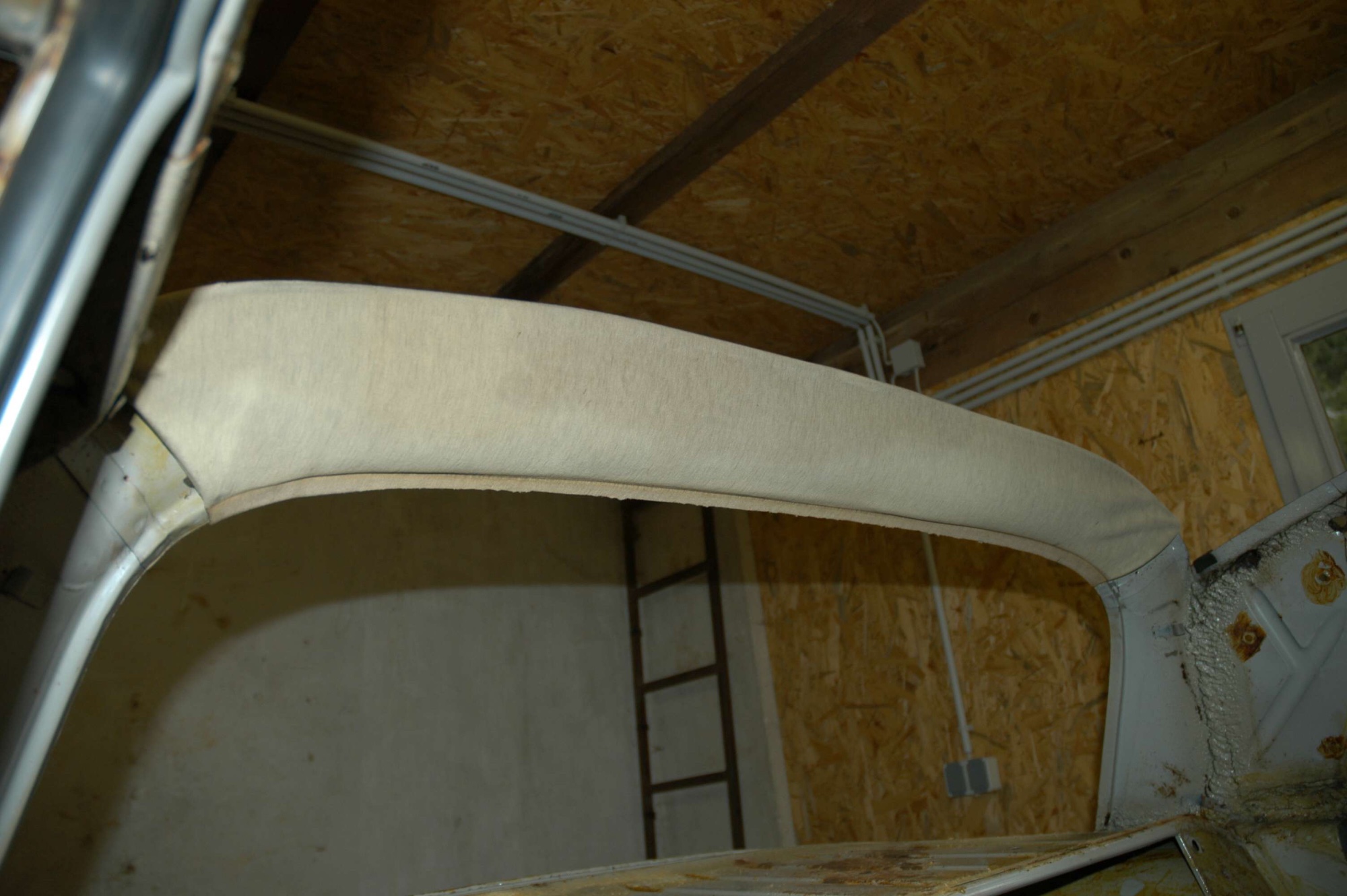

Hier noch zwei aktuelle Fotos aus meiner DS:
Übrigens scheint die Verkleidung oberhalb der Heckscheibe keinen Pappträger zu haben. Unterm Stoff
Fühlt man ausgehärteten Schaum. Der
Bezugsstoff ist oben am Chassis angeklebt oder zumindest verbacken, sodass man das Teil so anscheinend nicht demontieren kann.
Unter den Seitenverkleidungen sieht es so aus, alles
quasi unberührt und original.
Und noch ein Foto vom Bereich der Sonnenblenden. Unter dem Wulst ist noch originaler Himmelstoff verklebt, die Dachschale an sich ist nackt.
Im Auto war geraucht worden, daher unter anderem die starke Vergilbung der Stoffe…

M. Ferchaud hat geschrieben: Mo 22. Jul 2024, 11:05 Der Bezugsstoff ist oben am Chassis angeklebt oder zumindest verbacken, sodass man das Teil so anscheinend nicht demontieren kann.
Die Kante in Richtung hintere Innenleuchte auf deinem sieht aber recht "freitragend" aus, direkt verklebt (= ohne Pappträger) dürfte das eigentlich so nicht aussehen?
Der Stoff ist ja auch schaumstoffkaschiert und insofern mit bröseliger Zwischenschicht.

MichaIN hat geschrieben: Mo 22. Jul 2024, 12:05 Die Kante in Richtung hintere Innenleuchte auf deinem sieht aber recht "freitragend" aus, direkt verklebt (= ohne Pappträger) dürfte das eigentlich so nicht aussehen?
Was auf dem Foto „freitragend“ aussieht, ist tatsächlich komplett ausgehärteter Schaumstoff - habe gerade noch einmal nachgesehen. Der Stoff hängt nunmehr quasi zwischen Querbügel und Scheibenrahmen, der Schaum „liegt“ lose im Stoff. Drückt man, zerfällt die Innerei.
Ich kenne die Pappträger späterer Modelle und habe diese auch mehrfach montiert und demontiert. In diesem Fall war es mir nicht gelungen, da die Stoffenden unten auf Umbug verklebt und oben wegen Überdeckung durch die Dachschale nicht erreichbar sind. Deswegen hatte ich bereits damals die Versuche abgebrochen.
Mike bestätigt das:
wettem hat geschrieben: Mo 22. Jul 2024, 18:34 Bei den frühen Modellen war das tatsächlich ein Schaumteil das mit der Karosserie verklebt war.
(Soweit ich mich entsinnen kann ;-)
Viele Grüße Mike
Ich vermute, der Einsatz der geschäumten Profile hatte zum Einen Kostengründe, zum anderen folgte man damit dem konsequenten Gedanken geringen Gewichts und niedrigen Schwerpunkts. Die Gummiwulst der Umrandung ist ja durchaus kein Fliegengewicht. Aus Gründen der Haltbarkeit und einfacherer Montage hat man wohl später auf Gummi und Pappe umgestellt.

Also ist das wie bei den Breaks, wo man den Spriegel hinten auch nur sinnvoll bekleben kann wenn das Dach ab ist, weil der Stoff umgeschlagen wird.
