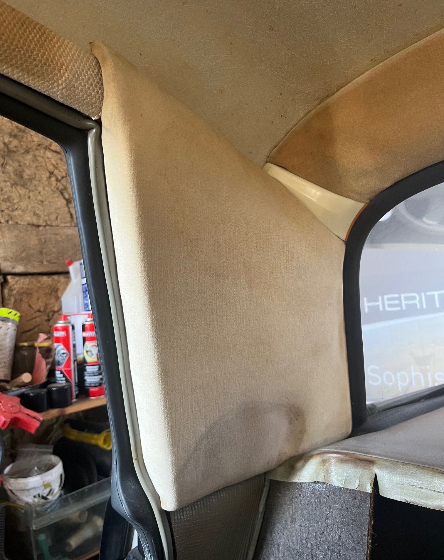

Hier noch zwei aktuelle Fotos aus meiner DS:
Übrigens scheint die Verkleidung oberhalb der Heckscheibe keinen Pappträger zu haben. Unterm Stoff
Fühlt man ausgehärteten Schaum. Der
Bezugsstoff ist oben am Chassis angeklebt oder zumindest verbacken, sodass man das Teil so anscheinend nicht demontieren kann.
Unter den Seitenverkleidungen sieht es so aus, alles
quasi unberührt und original.
Und noch ein Foto vom Bereich der Sonnenblenden. Unter dem Wulst ist noch originaler Himmelstoff verklebt, die Dachschale an sich ist nackt.
Im Auto war geraucht worden, daher unter anderem die starke Vergilbung der Stoffe…

Die Kante in Richtung hintere Innenleuchte auf deinem sieht aber recht "freitragend" aus, direkt verklebt (= ohne Pappträger) dürfte das eigentlich so nicht aussehen?M. Ferchaud hat geschrieben: Mo 22. Jul 2024, 11:05 Der Bezugsstoff ist oben am Chassis angeklebt oder zumindest verbacken, sodass man das Teil so anscheinend nicht demontieren kann.
Der Stoff ist ja auch schaumstoffkaschiert und insofern mit bröseliger Zwischenschicht.

Was auf dem Foto „freitragend“ aussieht, ist tatsächlich komplett ausgehärteter Schaumstoff - habe gerade noch einmal nachgesehen. Der Stoff hängt nunmehr quasi zwischen Querbügel und Scheibenrahmen, der Schaum „liegt“ lose im Stoff. Drückt man, zerfällt die Innerei.MichaIN hat geschrieben: Mo 22. Jul 2024, 12:05 Die Kante in Richtung hintere Innenleuchte auf deinem sieht aber recht "freitragend" aus, direkt verklebt (= ohne Pappträger) dürfte das eigentlich so nicht aussehen?
Ich kenne die Pappträger späterer Modelle und habe diese auch mehrfach montiert und demontiert. In diesem Fall war es mir nicht gelungen, da die Stoffenden unten auf Umbug verklebt und oben wegen Überdeckung durch die Dachschale nicht erreichbar sind. Deswegen hatte ich bereits damals die Versuche abgebrochen.

Deine Erinnerung trügt Dich nicht:wettem hat geschrieben: Mo 22. Jul 2024, 18:34 Bei den frühen Modellen war das tatsächlich ein Schaumteil das mit der Karosserie verklebt war.
(Soweit ich mich entsinnen kann
Viele Grüße Mike
viewtopic.php?p=49948&hilit=Dachhimmel#p49948

Aus Unwissenheit habe ich das bei meiner 70er-Confort nach Kauf genau so verbaut (das Stoff-Teil mit Papp-Ruecken fehlte ganz), also Himmel-Stoff aufs Chassis-Blech geklebt.
Spaeter habe ich dann auf Pappe umgeruestet...
