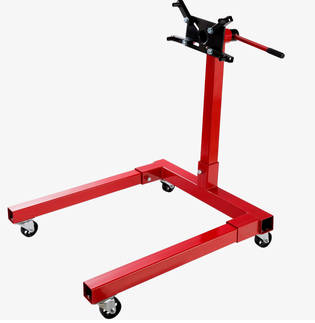

Motorständer Gewindestangen M7
Beitrag von Frederic1972 »
ich möchte meinen Motor am Motorständer montieren. Habe jetzt nur M7 Gewindestangen 4.8 zur Hand. Geht das gut mit dem Gewicht vom Motor?
Gruß,
Frederic

M7 4.8 erscheint mir etwas riskant.
Ich würde den Motor seitlich aufhängen, dann ist der Hebel nicht so groß.

Danke, aber ich wollte nicht noch extra Vorrichtungen bauen zum montieren an den Motorständer.
Der Motorständer ist chinesische Standardware.

Hallo Frederic,
ohne Gewähr, bei mir hat das gehalten. Ich habe mir die Gedanken gar nicht gemacht, war froh dass es überhaupt M7 gab. Und wenn es brechen wollen sollte, merkst Du das ja schon beim Ablassen. Denk beim Einspannen nur daran, dass Du das Schwungrad runter, bzw drauf kriegst.

Die chinesischen Ständer sind im Privatbereich soweit brauchbar. Allerdings sollte man sich die Schweißnähte genau ansehen und ggf. nachverstärken*. Diese Motorständer sind so ausgelegt/konstruiert, dass der Motor an seinen Getriebebefestigungspunkten angeflanscht wird. Also in Längsrichtung zum Bodengestell. Wird der Motor aber quer montiert, besteht evtl. Kippgefahr, insbesondere wenn die schwenkbaren Rollen sich nach innen gedreht haben.
Die Zugfestigkeit der Schrauben sehe ich nicht so kritisch. Eher die Gegengewinde am Motorblock. Ich habe leider von hier aus nicht den Einblick. Falls es sich um Sackgewindebohrungen handelt, kann man obere ggf. tiefer schneiden, oder durchbohren und entsprechend mit einer Stoppmutter sichern. Da gibt es sicherlich sehr einfache Befestigungsmöglichkeiten.

Danke Euch,
eventuell bestelle ich doch 8.8er Schrauben M7 und schraube das dann so fest...

Hans-Uwe Fischer hat geschrieben: Mo 15. Jan 2024, 11:07 Wird der Motor aber quer montiert, besteht evtl. Kippgefahr, insbesondere wenn die schwenkbaren Rollen sich nach innen gedreht haben.
Wie man auf dem Bild sehen kann hängt der Block mittig zwischen den Rollen, warum sollte da was kippen?
Ausserdem kommt man schön an die Schwungscheibe und Nockenwelle ran.
Viele Grüße Mike

Re: Motorständer Gewindestangen M7
Beitrag von mod Verified »
Ich benutze einen ähnlichen Motorhalter, befestige den Motor genauso, lasse aber den Original - Motorhalter an der freien Seite des Motors. Darunter platziere ich einen Stützbock,- rohr, um die Hebelwirkung und damit die Belastung auf die Schrauben,- Gewinde zu reduzieren.
Arbeiten an Kopf, Wanne, Kolben, etc. Ist problemlos möglich und der Block ist stabil gelagert.
Dimension und Zugfestigkeit der Schraubenallemal ausreichend.
Gr. Norbert

Der schnellste und einfachste Weg zur Lösung solcher Probleme (Aufgabenstellungen) ist sehr simpel. Einfach ein Kräfteparallelogramm auf das ausgedruckte Foto ( z.B. DIN A4 ) mit einem Stift eintragen. Dann den Motor wiegen und ausschließlich mit WorstCase-Daten* eintragen. Ich nehme einfach die App: Paint. Die Ergebnisse sind oft sehr überraschend.
*) Dazu gehört auch ein seitliches Schieben mit den kleinen Rollen über ein Hindernis, wobei ganz oben am Motor geschoben wird.
