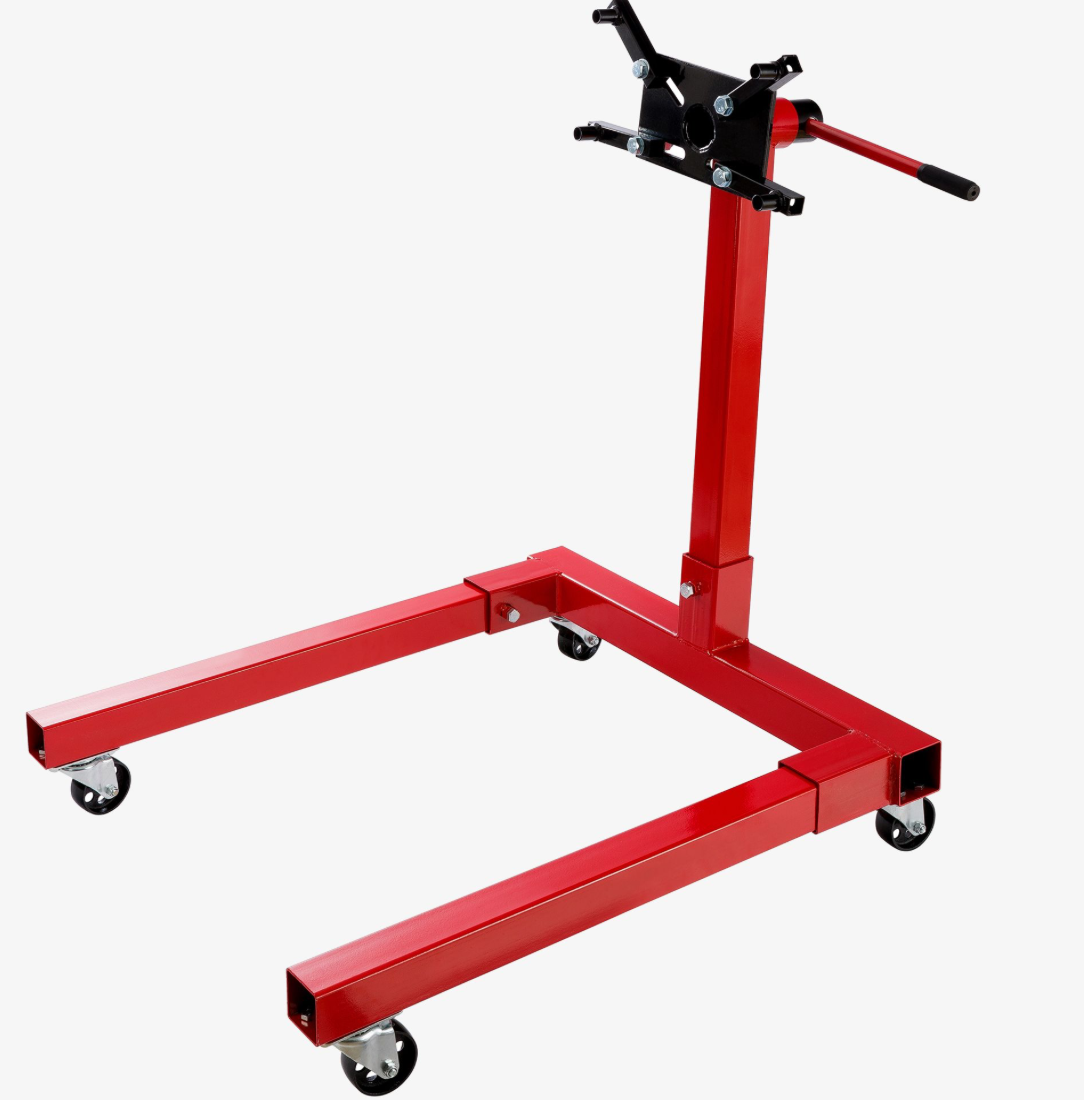

Danke, aber ich wollte nicht noch extra Vorrichtungen bauen zum montieren an den Motorständer.
Der Motorständer ist chinesische Standardware.

Die chinesischen Ständer sind im Privatbereich soweit brauchbar. Allerdings sollte man sich die Schweißnähte genau ansehen und ggf. nachverstärken*. Diese Motorständer sind so ausgelegt/konstruiert, dass der Motor an seinen Getriebebefestigungspunkten angeflanscht wird. Also in Längsrichtung zum Bodengestell. Wird der Motor aber quer montiert, besteht evtl. Kippgefahr, insbesondere wenn die schwenkbaren Rollen sich nach innen gedreht haben.
Die Zugfestigkeit der Schrauben sehe ich nicht so kritisch. Eher die Gegengewinde am Motorblock. Ich habe leider von hier aus nicht den Einblick. Falls es sich um Sackgewindebohrungen handelt, kann man obere ggf. tiefer schneiden, oder durchbohren und entsprechend mit einer Stoppmutter sichern. Da gibt es sicherlich sehr einfache Befestigungsmöglichkeiten.

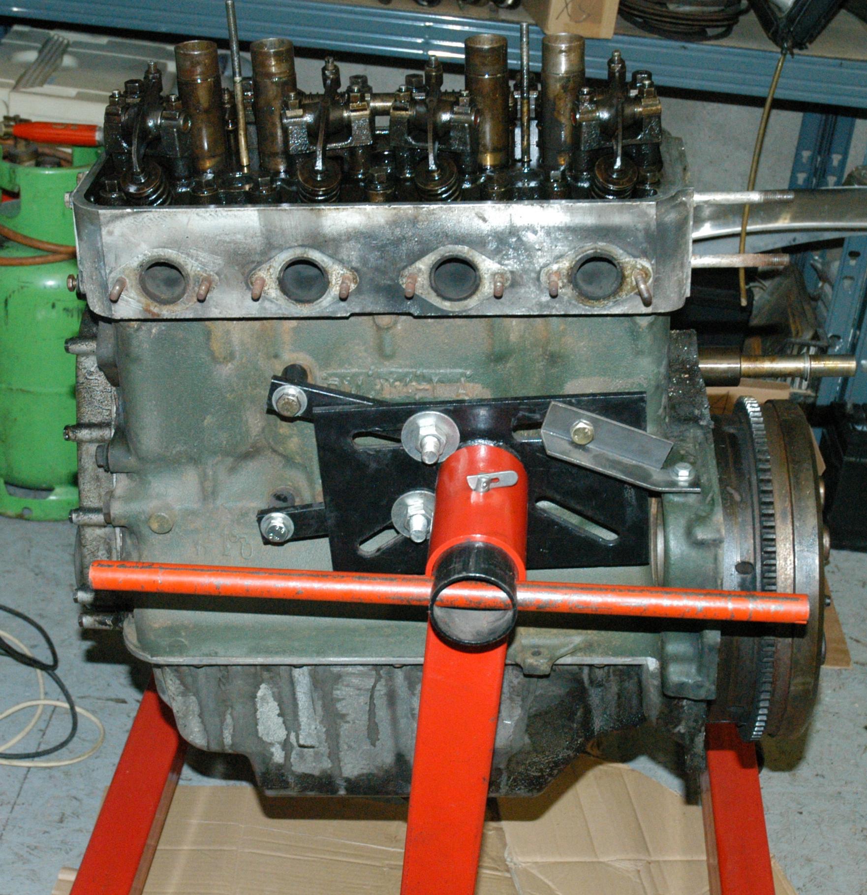

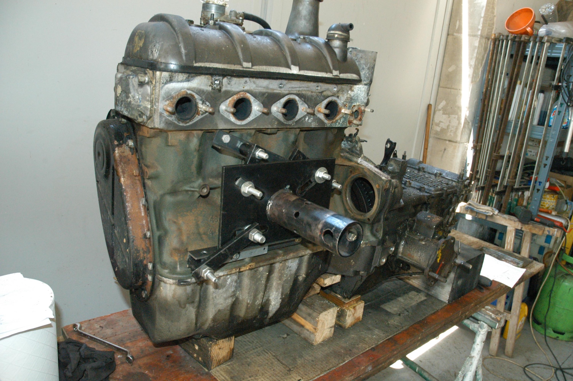

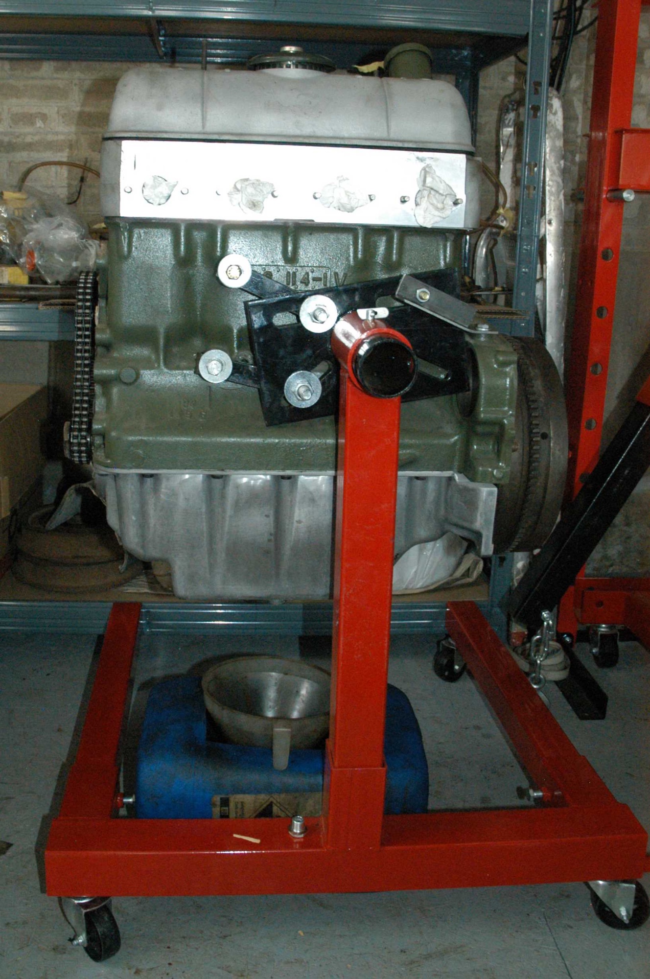

Wie man auf dem Bild sehen kann hängt der Block mittig zwischen den Rollen, warum sollte da was kippen?Hans-Uwe Fischer hat geschrieben: Mo 15. Jan 2024, 11:07 Wird der Motor aber quer montiert, besteht evtl. Kippgefahr, insbesondere wenn die schwenkbaren Rollen sich nach innen gedreht haben.
Ausserdem kommt man schön an die Schwungscheibe und Nockenwelle ran. Viele Grüße Mike
Re: Motorständer Gewindestangen M7
Ich benutze einen ähnlichen Motorhalter, befestige den Motor genauso, lasse aber den Original - Motorhalter an der freien Seite des Motors. Darunter platziere ich einen Stützbock,- rohr, um die Hebelwirkung und damit die Belastung auf die Schrauben,- Gewinde zu reduzieren.
Arbeiten an Kopf, Wanne, Kolben, etc. Ist problemlos möglich und der Block ist stabil gelagert.
Dimension und Zugfestigkeit der Schraubenallemal ausreichend.
