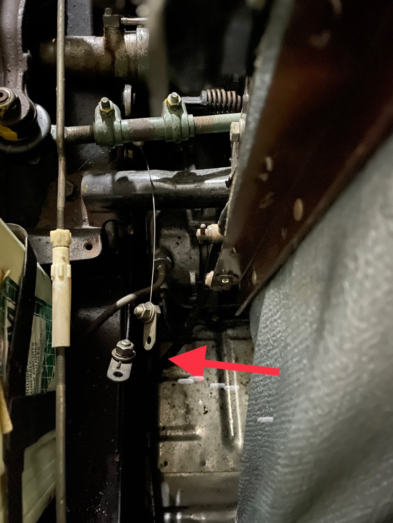

hallo zusammen
ich bin neu im dsclub und ein ds beginner.
dank der vielen post und antworten habe auf der suche hier fast immer lösungen gefunden.
leider finde ich zu 2 bowdenzügen im motorraum keinen eintrag.
laut ersatzteile müssten die etwas mit den scheinwerfer zu tun haben?
kann mir jemand weiterhelfen, oder wo kann ich mehr darüber finden?
fahrtrichtung vorne rechts.
beste grüsse
jens

Das sind die Züge für die Scheinwerfer für den Ausgleich beim Bremsen bzw. Beschleunigen.

Hallo Jens,
wie Acadrian schon schrieb, ist das die sog. dynamische Höhenverstellung der Scheinwerfer. Vorne, quer über den Luftsack, sollte eine Stange gehen, die die Scheinwerfer hoch und runter bewegt. Wenn die vorhanden ist, brauchst Du noch eine Handvoll Teile, um die Enden der Bowdenzüge damit zu verbinden. Hast Du das Auto kürzlich gekauft, evtl. noch Teile hinzubekommen?

Jens,
bei Dir fehlt der geschwungene Bügel, der in die 2 Metallplättchen eingehängt wird, die am Ende der beiden Züge hängen.
Der Bügel ist dann durch die Stange mit den beiden Haken an den Enden in der Querstange eingehängt.
Ich hoffe, die Bilder erklären das.
