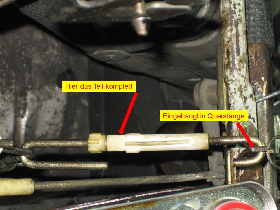

Jens,
bei Dir fehlt der geschwungene Bügel, der in die 2 Metallplättchen eingehängt wird, die am Ende der beiden Züge hängen.
Der Bügel ist dann durch die Stange mit den beiden Haken an den Enden in der Querstange eingehängt.
Ich hoffe, die Bilder erklären das.
