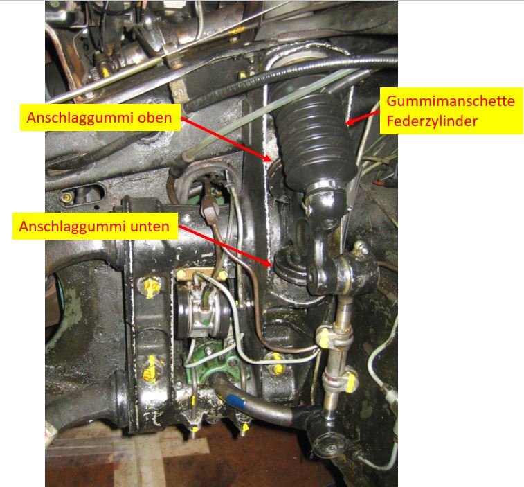

Wo stecken denn die Anschlaggummis?
könnte ich morgen schauen, wenn ich wüsste wo.

- Beiträge: 3357
- Has thanked: 7 times
Re: Alle Tage wieder neues Problem: Quietschen von Vorne
http://www.dsclubrevolution55.fr/techni ... rain-avant
Dort siehst du auch oberen und unteren Anschlag
Passend zu Bild 7:
[attachment 15691 Gummis.JPG]
