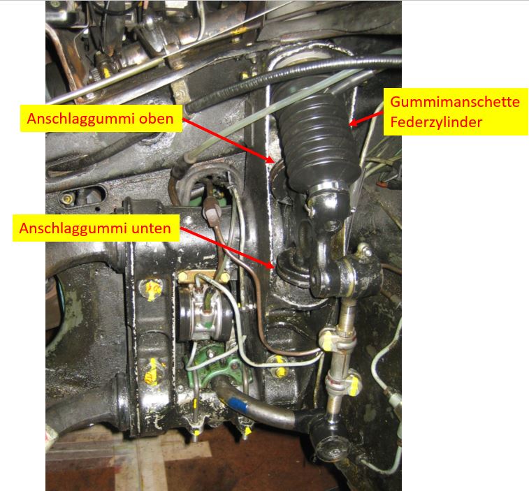

Könnte ein Anschlaggummi rausgefallen sein und so eingeklemmt dass es bei Bewegung der radaufhängung quietscht?
Oder würde ein Lager der Querlenker so quietschen wenn es fest geht?

Wo stecken denn die Anschlaggummis?
könnte ich morgen schauen, wenn ich wüsste wo.

http://www.dsclubrevolution55.fr/techni ... rain-avant
Dort siehst du auch oberen und unteren Anschlag
