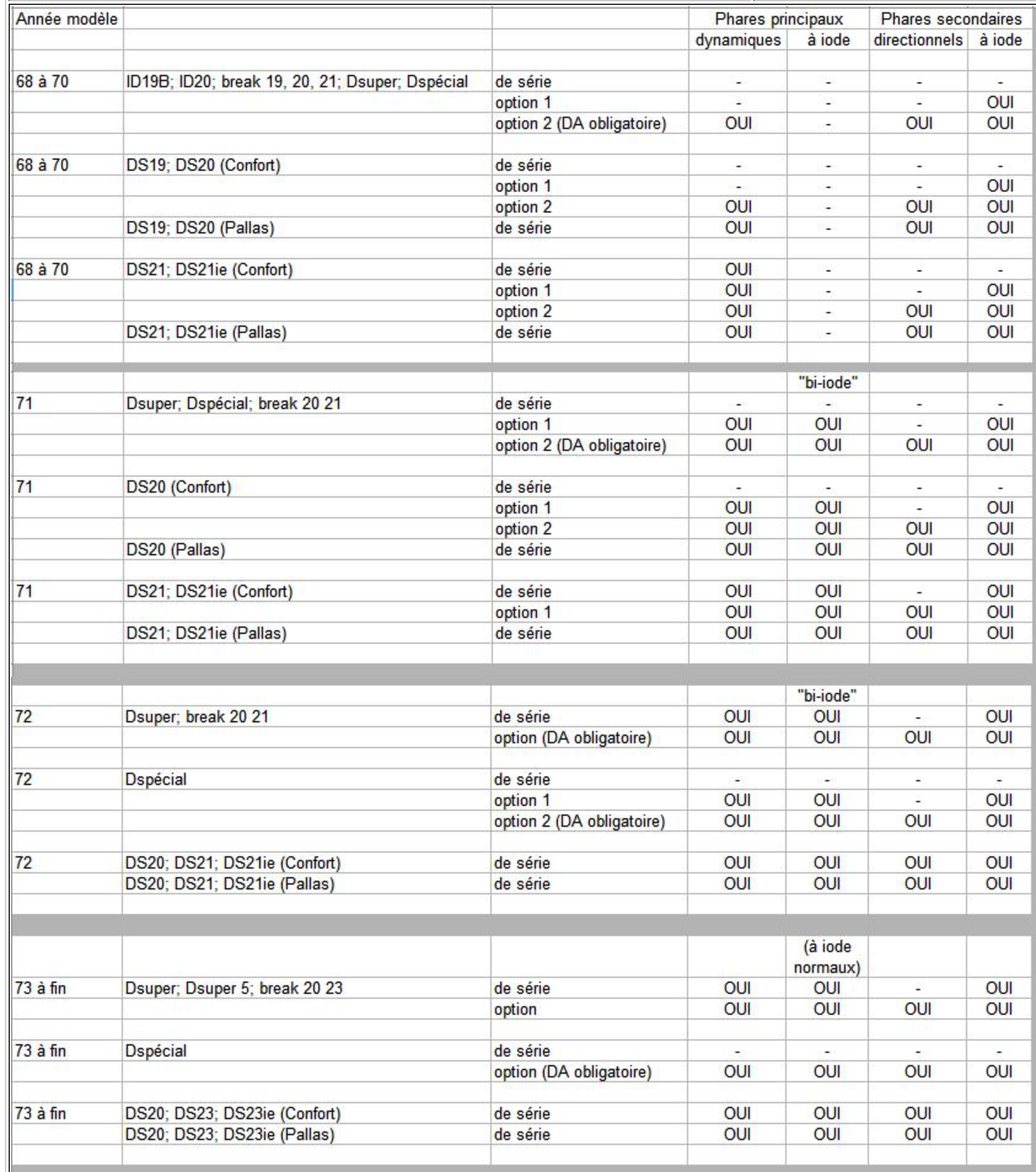

Laut Dieser Aufstellung bei NunacierDS:
[attachment 15256 Bildschirmfoto2021-05-14um14.39.40.png]
gab es Höhenverstellung der Hauptscheinwerfer ohne Lenkscheinwerfer,
Lenkscheinwerfer aber nur in Kombination mit Höhenverstellung und Servo.
viele Grüße
Mike
