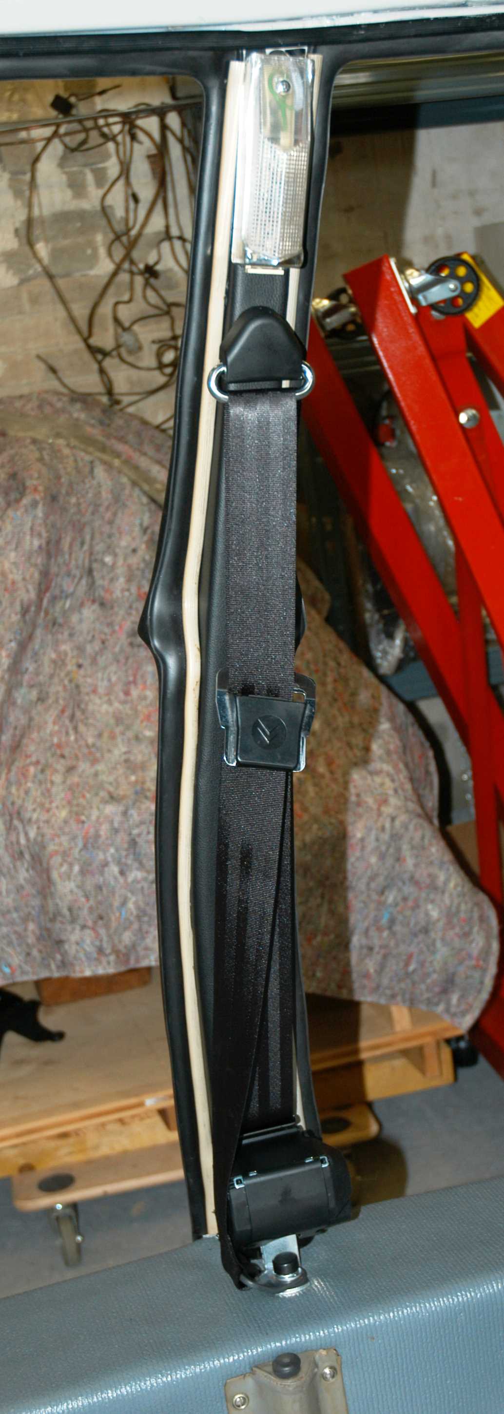

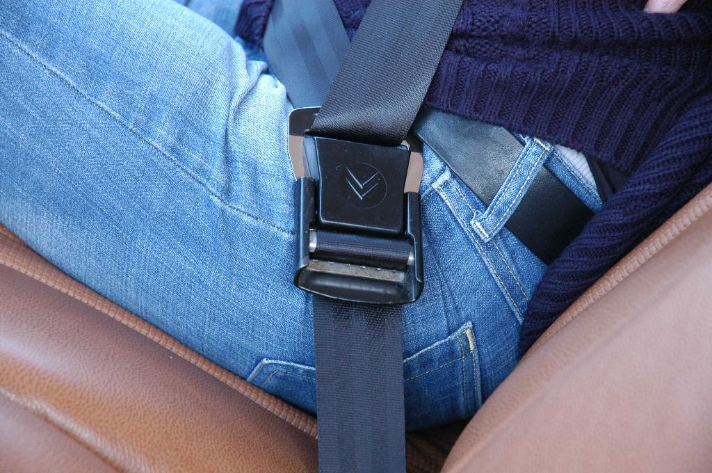

wettem Verified
Beiträge: 1294
Re: Sicherheitsgurt gelöst
Beitrag von wettem Verified »
hallo Mathias,
Die musst Du nicht in die Vitrine legen!
Du kannst sie mit modernen Automatikgurten kombinieren.
[attachment 11278 20160523_1.JPG][attachment 11279 F035_1024x1024_400KB.jpg]
Ich habe das hier schon mehrfach machen lassen.
viele Grüße
Mike

wettem Verified
Beiträge: 1294
ist inzwischen korrigiert, keine Sorge!
viele Grüße
Mike
Beiträge: 1141
Beitrag von Carsten_SM »
Genau diese Schlösser, mit intakten grobgemusterten weichen Bändern, hab ich hier.
Soweit ich weiß war sogar original, eins grau eins schwarz zu haben.
Wer mir eine PM mit Mailadresse schickt, kriegt gern Bilder.
