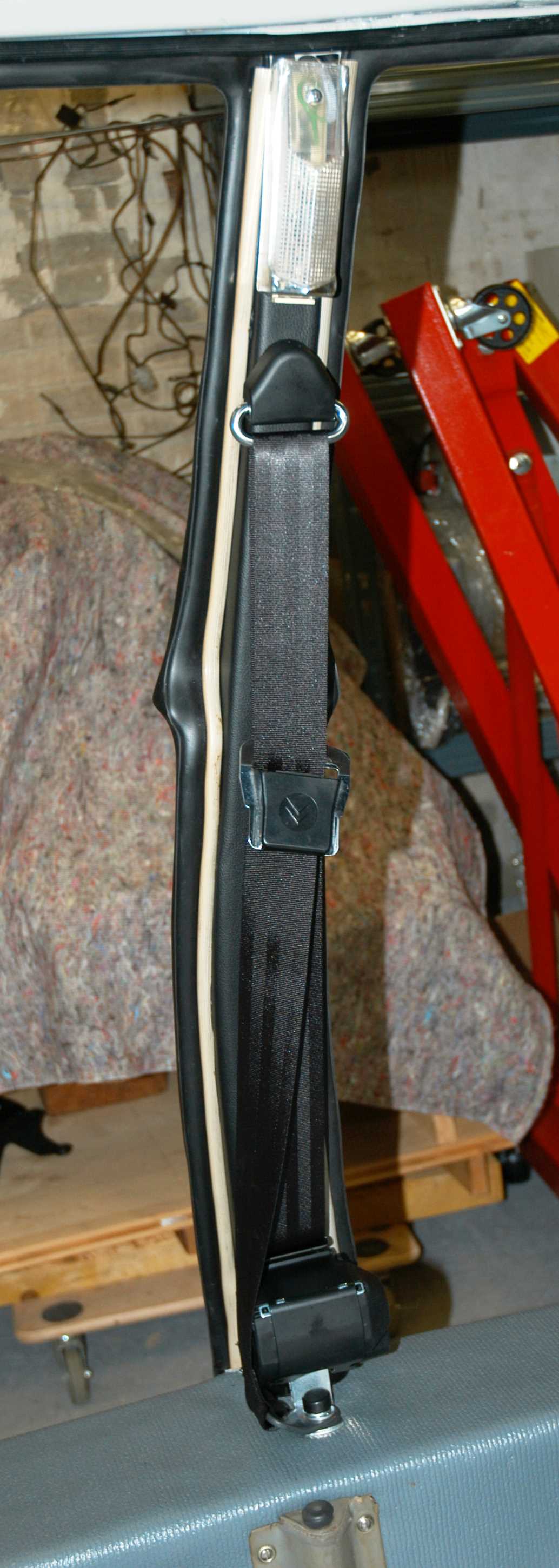

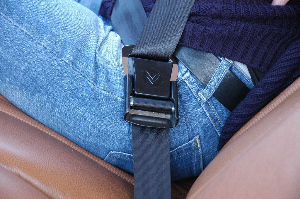

Re: Sicherheitsgurt gelöst
hallo Mathias,
Die musst Du nicht in die Vitrine legen!
Du kannst sie mit modernen Automatikgurten kombinieren.
[attachment 11278 20160523_1.JPG][attachment 11279 F035_1024x1024_400KB.jpg]
Ich habe das hier schon mehrfach machen lassen.
viele Grüße
Mike
viele Grüße
Mike
