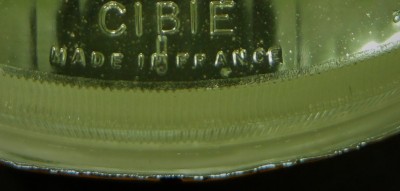

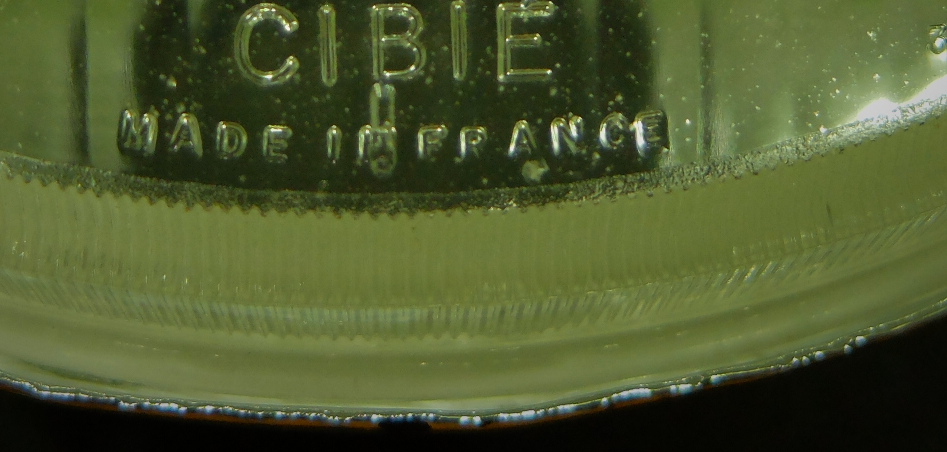

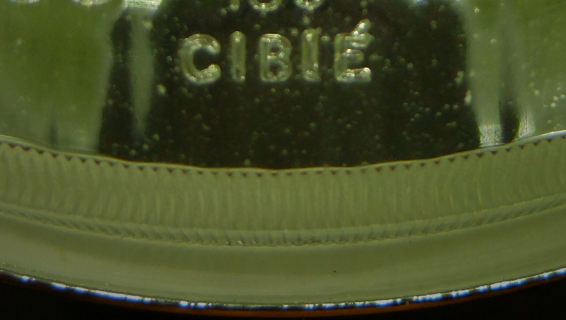

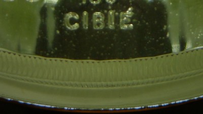

Anbei zwei Bilder meiner Scheinwerfer nach der Neuverspiegelung.
[attachment 8453 dscf1078xs.jpg] [attachment 8455 dscf1081xs.jpg]
Links der ursprünglich nicht gebördelte, rechts der ursprünglich gebördelte Scheinwerfer. Der Klebstoff ist weiß, der Grünstich kommt durch meine Tapete, die Kamera war der Meinung es sei hell genug und hat nicht geblitzt.
Was die Sache mit dem Erhitzen angeht: Schalte mal die Scheinwerfer 10 Minuten ein und stell Dir vor es sei ein Sommerabend mit 35°Aussentemperatur. Und dann halte die Hand an den Scheinwerfer. Wenn die Klebung bei 80° weich werden würde...
Den alten Glaserkit meiner Fenster mache ich mit Heißluftfön bei ca 200° raus.
Ich könnte mir allerdings auch vorstellen, dass gebördelt Scheinwerfer gar nicht verklebt sind, sondern dass zwischen Glas und Reflektor eine Gummidichtung eingeklemmt ist.
Interessanter als die Frage nach dem Öffnen der Scheinwerfer ist ja wohl doch, wie Du die Verspiegelung erneuern willst.
