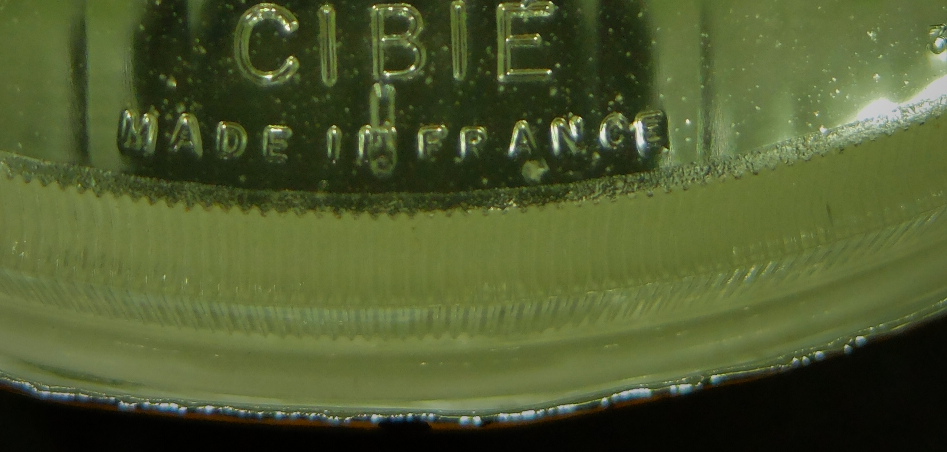

Scheinwerfer:
Habe auf der Citromobile ein paar Marchal Scheinwerfer erstanden. In meiner Unwissenheit habe ich angefangen den Reflektor zu polieren und war wohl etwas zu unvorsichtig, so das ich mit dem Polieren die Beschichtung abgetragen habe. Gibt es eine Moeglichkeit den Reflektor innen neu zu beschichten, ohne den Scheinwerfer auseinander zu bauen? Oder ist es generell moeglich den Scheinwerfer auseinander zu bauen und die Glaeser (um die es ja im Endeffekt geht) aus zu tauschen? Im Netz und hier im Forum konnte ich dazu noch keine Loesung finden. Allerdings habe ich sowohl auf der Citromobile als auch der Bucht schon einzelne Glaeser im Angebot gesehen, was mich darauf schliessen laesst, dass ein Austausch der Glaeser moeglich sein sollte?
Ich habe meine Cibiés neu verspiegeln lassen. Es waren zwei verschiedene: Ein gebördelter, ein geklebter, aber beide alt und original. Die Firma C. Fahrig hat die Bördelung weggeflext/gedremelt/gefräst. Danach wurden beide Gläser wieder reingeklebt. Wenn man von dieser Änderung absieht, und davon, dass sie nun auch aussen verspiegelt sind, finde ich das Ergebnis sehr gut.
Hat ne Weile gedauert, was vorher angekündigt worden war, weswegen ich es im letzten November gemacht habe.
Ach so: pro Scheinwerfer so um die 70€

Anbei zwei Bilder meiner Scheinwerfer nach der Neuverspiegelung.
[attachment 8453 dscf1078xs.jpg] [attachment 8455 dscf1081xs.jpg]
Links der ursprünglich nicht gebördelte, rechts der ursprünglich gebördelte Scheinwerfer. Der Klebstoff ist weiß, der Grünstich kommt durch meine Tapete, die Kamera war der Meinung es sei hell genug und hat nicht geblitzt.
Was die Sache mit dem Erhitzen angeht: Schalte mal die Scheinwerfer 10 Minuten ein und stell Dir vor es sei ein Sommerabend mit 35°Aussentemperatur. Und dann halte die Hand an den Scheinwerfer. Wenn die Klebung bei 80° weich werden würde...
Den alten Glaserkit meiner Fenster mache ich mit Heißluftfön bei ca 200° raus.
Ich könnte mir allerdings auch vorstellen, dass gebördelt Scheinwerfer gar nicht verklebt sind, sondern dass zwischen Glas und Reflektor eine Gummidichtung eingeklemmt ist.
Interessanter als die Frage nach dem Öffnen der Scheinwerfer ist ja wohl doch, wie Du die Verspiegelung erneuern willst.
