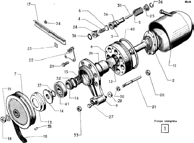

In Abbildung 1 ist die Explosionszeichnung der Hydraulikpumpe aufgezeigt
Abbildung 1: Explosionszeichnung Hydraulik Pumpe

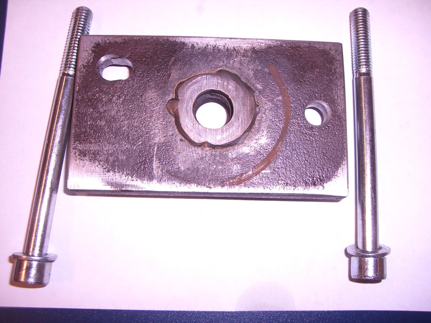

Abzieher selber bauen (Abbildung 2)
Abbildung 2: Abzieher
[attachment 7075 Abbildung2.jpg]

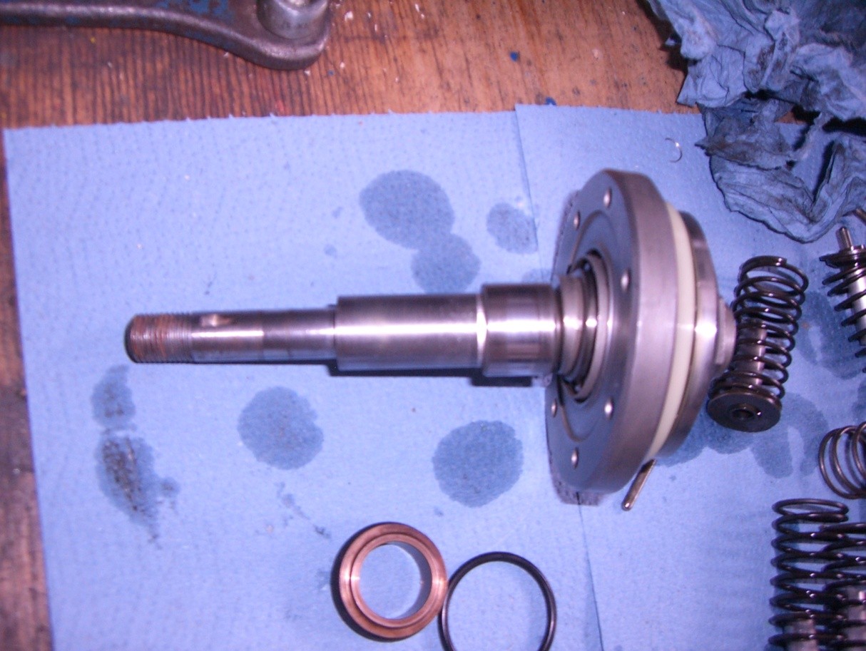

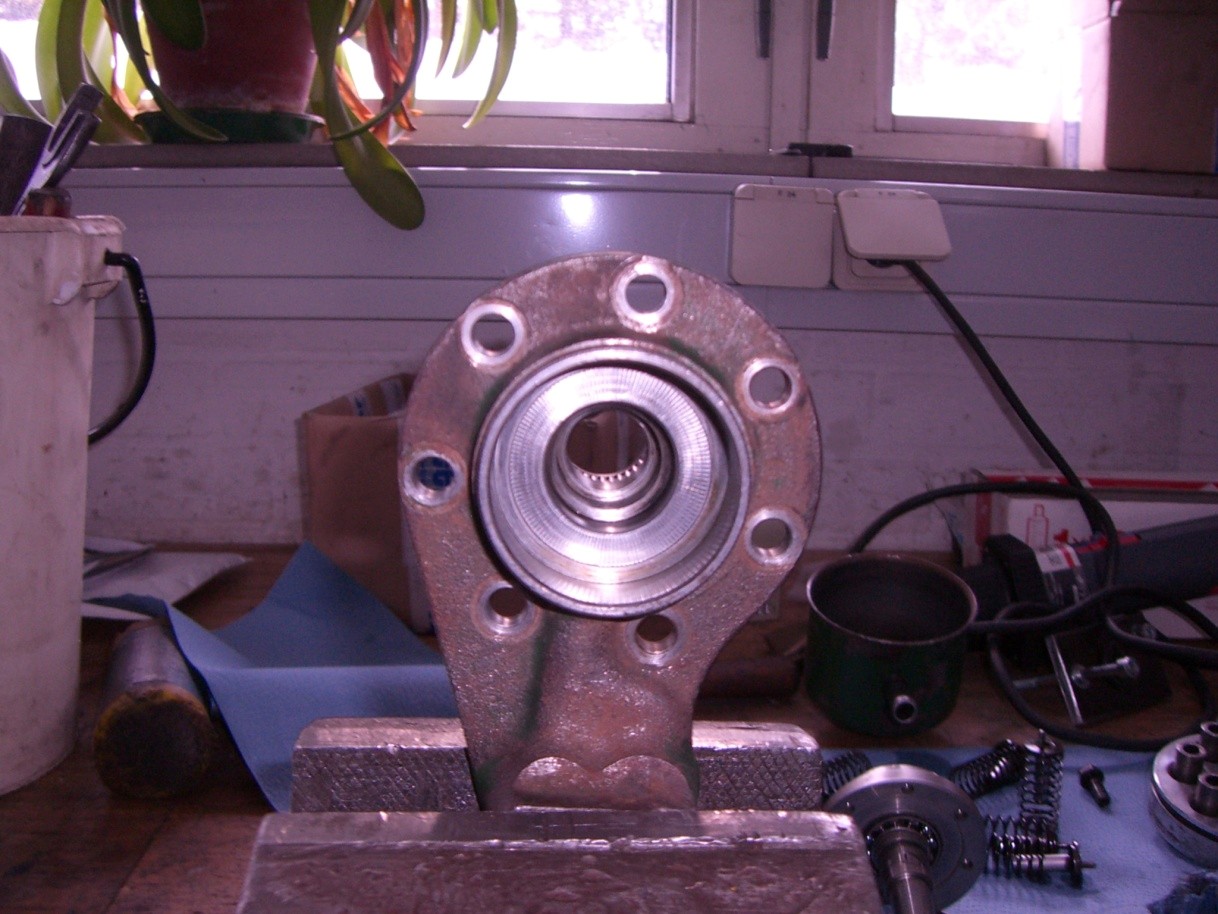

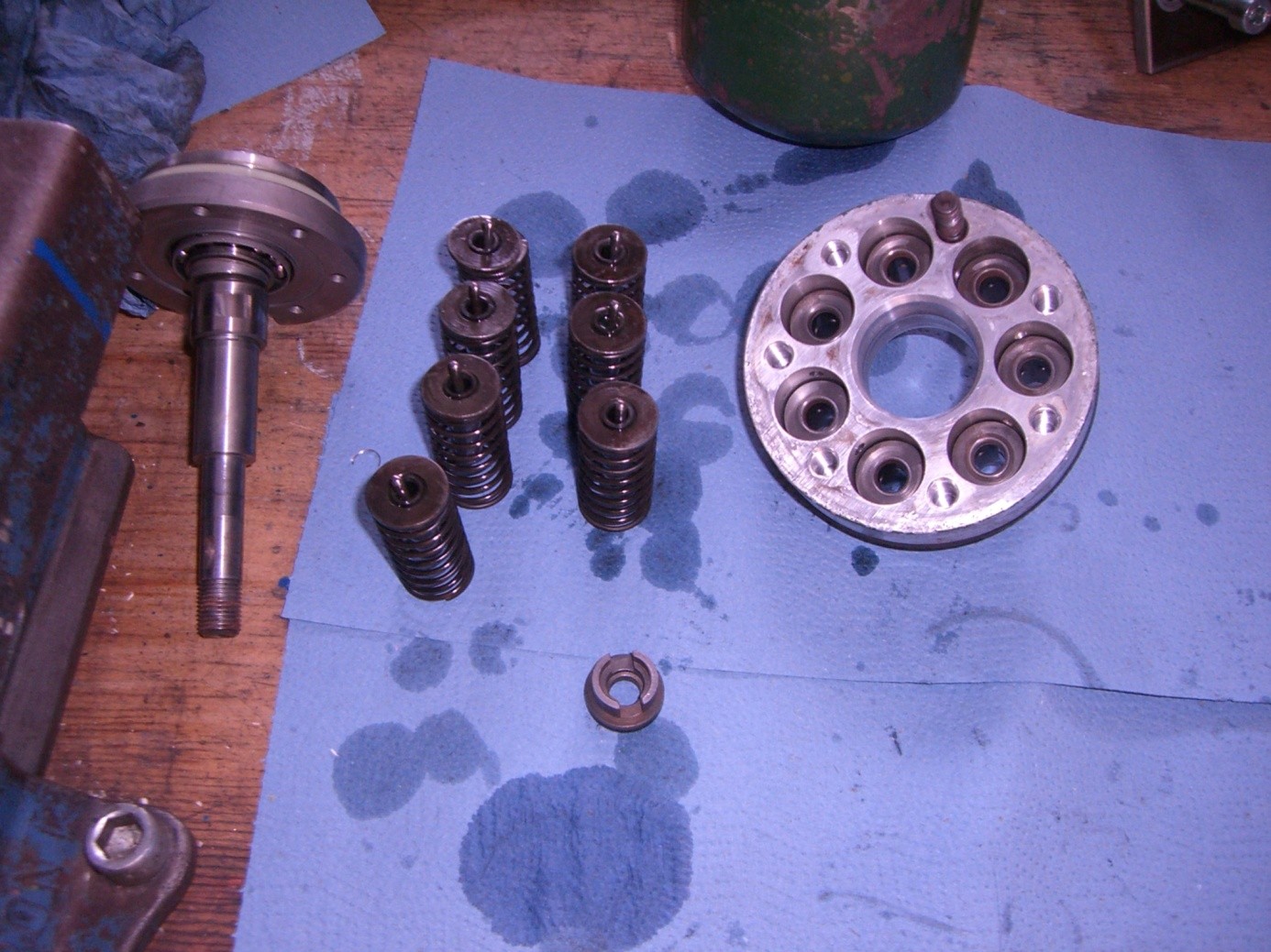

Alle Schrauben ringsum das Pumpengehäuse lösen. Abzieher ansetzen und Pumpengehäuse (11) lösen. Welle (2) aus dem Gehäuse drücken. Dann sieht es so aus Abbildung 3 und Abbildung 4. Vorsicht die sieben Federn springen leicht weg (Abbildung 5). Kugellager 41 vorsichtig rausdrücken.
Es sollte auf jeden fall ausgetauscht werden und hat die Masse 12 x 50 x 16 mm.
Abbildung 3: Vorderteil Gehäuse
[attachment 7076 Abbildung3.jpg]
Abbildung 4: Pumpenwelle
[attachment 7077 Abbildung4.jpg]
Abbildung 5: Pumpenkammern
[attachment 7078 Abbildung5.jpg]

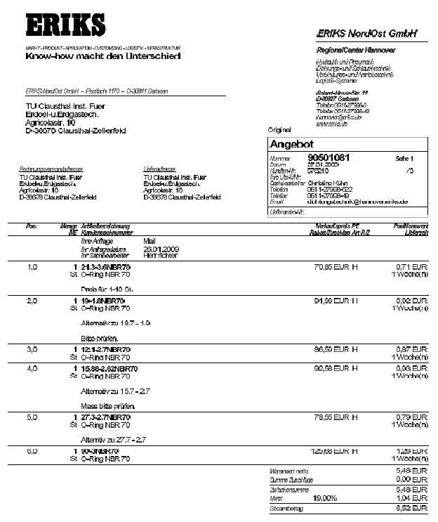

Je nachdem was ihr machen wollt. Also ich habe die Dichtungen erneuert da meine Pumpe getropft hat. Hierzu habe ich aus dem DS Club Form herausgefunden das für die Dichtungen in Tabelle 1 aufgeführt sind der Werkstoff NBR 70 in Frage kommt (für grüne Göttinen). Hierzu habe ich mir ein Angebot bei Eriks geholt (Abbildung 6).
Abbildung 6: Angebot Eiks
[attachment 7079 Abbildung6.png]
[pre]
Tabelle 1: Dichtungen
Nr. Innendurch- Schnurstärke Stückzahl Ersatzmaß Ersatzmaß
messer (O-Ring Stärke) Innendurch- Schnurstärke
[mm] [mm] messer [mm] [mm]
32 21,3 3,6 1
36 18,7 1,9 7 19,0 1,8
37 12,1 2,7 1
38 15,7 2,7 7 15,88 2,62
39 27,7 2,7 1 27,3 2,7
40 90,0 3,0 1
[/pre]
