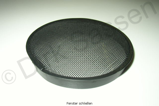

Hallo
Auf der Beifahrerseite fliegen mir bei zügiger Fahrt immer wieder Insekten um die Ohren welche aus der Beifahrer-Frischluftdüse in den Innenraum gelangen.
Warum nur Beifahrerseite und warum überhaupt?
Gibt es da nirgends einen Filter?
Grüsse an alle
Jürg

hallo jürg,
teilekatalog hilft!
das was du brauchst heisst sinnigerweise "INSEKTENABWEISGITTER" und hat im bild unten die nummer 3
grüße
thomas

Wenn du die Motorhaube öffnest, wirst du sehen, dass die Luftzufuhr der Fahrerseite und die der Beifahrerseite ziemlich unterschiedlich konstruiert sind. Fahrerseitig gibt es Gebläse und Wärmetauscher, auf der anderen Seite kommt nur Kaltluft durch den Luftschlauch und allerlei Kleininsekten und Herbstlaub, wenn da nicht ein kleines Sieberl, etwa in der Größe eines Spritzgitters (kennst du vielleicht noch vom Zeichenunterricht her), ins Rohr eingeschoben ist.

hallo jürg,
teilekatalog hilft bei sowas immer.
dein gesuchtes teil gibts bei sassen als nachfertigung:
4737 Luftschlauch Gitter Übergang zum Armaturenbrett 11,90.-
im teilekatalog heisst es sinnigerweise: "insektenabweisgitter"

Das serienmäßige Gitter fängt zwar Steine, Laub und die meisten Insekten ab, lässt aber immer noch ziemlich viel Staub durch - besonders wenn die Lüftung lange geschlossen war und dann in voller Fahrt geöffnet wird.
Ich habe mir von meiner Frau eine alte Nylonstrumpfhose geben lassen und habe ein Stück des Stoffes noch zusätzlich über das Gitter gespannt.

das habe ich auch mal gemacht, aber es nimmt ziemlich viel Luftgeschwindigkeit und damit Menge raus. Ich habe ganz vorne am Anschluß zu dem Querträger beim Stoßfänger jeweils ein Fliegenschutzgitter fürs Haus mit eingeklemmt. So wandert der ganze Schmutz nicht ganz rauf bis zur Stirnwand.

Genau, das mit der Luftmenge ist ein Problem. Ich hab ein Filter-Kissen vom Küchen-Dampabzug (ca. 1 cm dick) eingebaut. Da kamen weder Staub noch Insekten durch. Aber leider auch fast keine Luft mehr.
Ich hab nun bei Sassen das Teil bestellt. Leider lohnt sich die Lieferung im Verhältnis zum Preis nicht weil die Schweiz nicht in der EU ist oder so.
Auf jeden Fall muss ich warten bis mir noch etwas anderes zum Bestellen einfällt...naja
