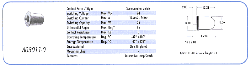

Re: eclairage du coffre a bagages
Neigungsschalter gibts auch ohne Quecksilber (ist vielleicht gesünder auf die Dauer) z.B.:
Neigungsschalter Non-Mercury
Gefunden mit: Google ist mein Freund
Genau, Patric,
beispielsweise diejenigen, die in der DS ab Werkverbaut wurden
Heutige Quecksilberschalter sind so konstruiert, dass man schon gröbste Gewalt anwenden muss, um sie zu zerstören. Die von ihnen ausgehende Gefahr ist somit m.E. nicht sonderlich groß.
Genau, Patric,
