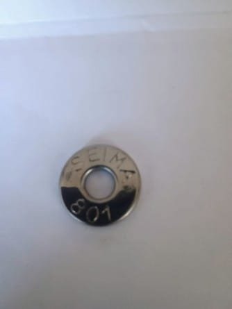

Das Jahr fängt gut an. Beim Versuch den neuen Türkontaktschalter aus der A-Säule zu ziehen um den Masseanschluß zu verbessern halte ich plötzlich das Abschlußblech in der Hand.
Die nachfolgenden Versuche den Schalter aus der A-Säule heraus zu bekommen scheiterten an sich aufspreizenden Federblechen des Schalters. Schlußendlich verabschiedete sich der Schalter in die Tiefe der A-Säule. Meines Wissens nach gibt es hier keine weiteren Zugänge, wie also das Teil wieder ans Tageslicht befördern? Das halbe Armaturenbrett abbauen und am Kabel ziehen im Glauben den Schalter nach draußen zu befördern? Andere Möglichkeiten? Stand schon mal jemand vor diesem Problem? Manchmal ist es echt zum verzweifeln, um eine Kleinigkeit zu verbessern handelt man sich statt dessen ein richtiges Problem ein.
