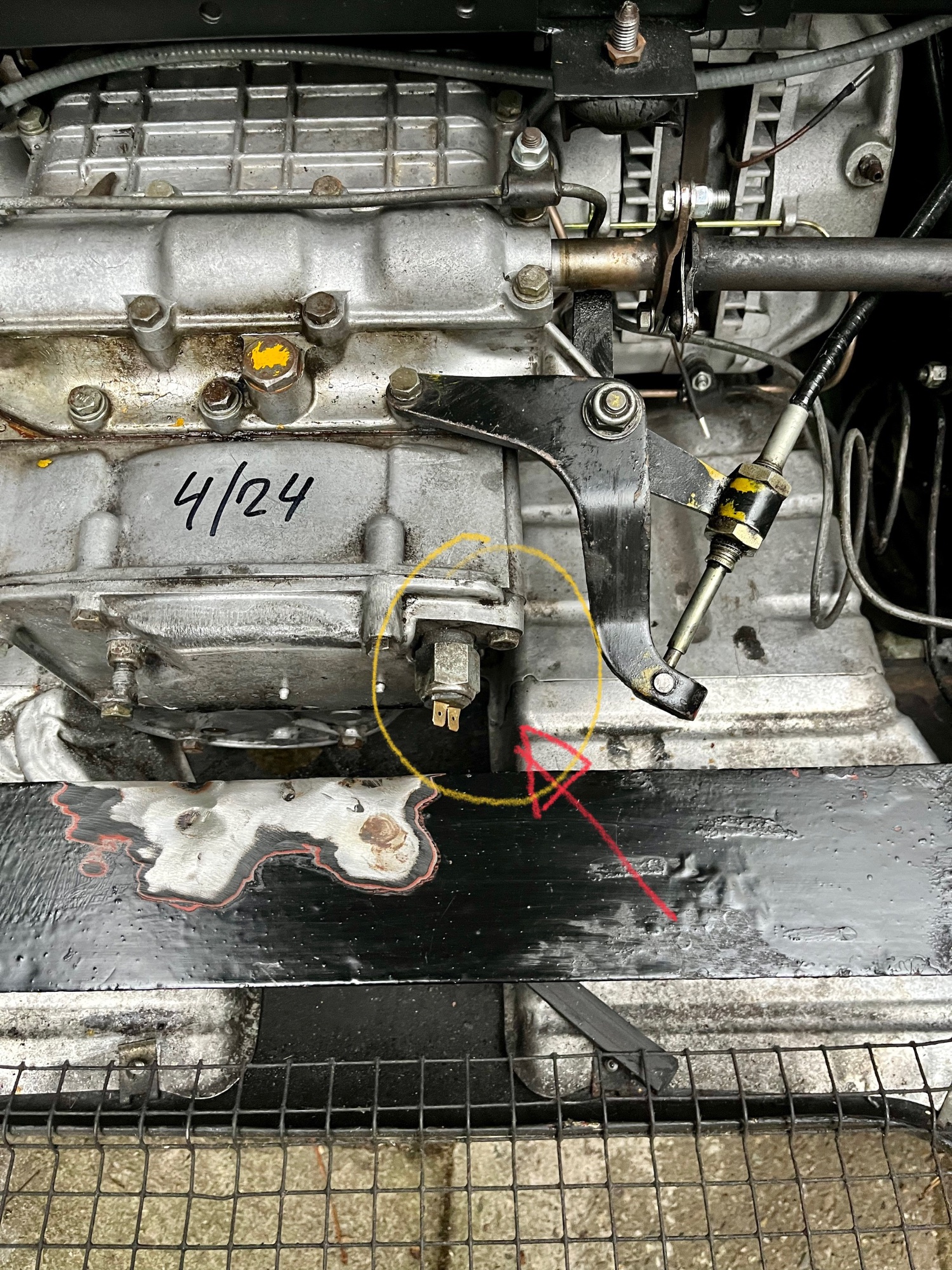

Hallo Zusammen,
ich überlege Rückfahrscheinwerfer anzubauen - mit einer Jalousie im Heckfenster ist das Rückwärtsfahren nachts nicht einfach(er) geworden.
Ist das der Schalter für die Rückfahrscheinwerfer?

Re: Rückfahrscheinwerfer
Hallo Karl!
Ja, das ist er.
Aber erwarte nicht, daß die üblichweise angebauten Leuchten hinter Dir irgendwas erhellen.
Du kannst lediglich rückwärtigen Verkehrsteilnehmern signalisieren, daß Du rückwärts fahren willst.
Naja, die erhellen schon etwas.Nur das Kabel bis nach hinten zu verlegen, ist etwas mühsam.

Bei meiner DS23 sind "Rückfahrscheinwerfer" montiert, wobei Scheinwerfer leicht übertrieben ist. Es sind eigentlich bloss Rückfahrlampen, die dem nachfolgenden Verkehr anzeigen, dass man rückwärts fährt. Ausleuchten wie Scheinwerfer tun die gar nix.maldini hat geschrieben: So 17. Nov 2024, 13:14 PS: wer hat derzeit Rückfahrscheinwerfer im Einsatz?

Meine Rückfahrleuchten sind orange und der TÜV-Spezialist hielt sie für Blinker.

ich habe an einem Getriebe noch so einen Schalter dran, den ich aber nicht benoetige. Ich wuerde das kleine Gehaeuse an dem er sitzt gegen eines ohne Schalter tauschen. Hat jemand Interesse?

Hallo Thomas,
ich würde auf die Möglichkeit, Rückfahrscheinwerfer anzubauen, nicht verzichten. Auch wenn man selber nur so mittelviel sieht, ist die Signalfunktion beim Rückwärtseinparken im Grossstadtverkehr Gold wert (zumindest Silber). Ich bin sogar so weit gegangen, das Langhubergetriebe meiner ID mit einem solchen Schalter zu versehen und die hintere Stossstange gegen eine solche mit Löchern auszutauschen. Das funktioniert allerdings nur bei den mechanischen Getrieben, die DS19 muss leider ohne Rückfahrleuchten auskommen.
