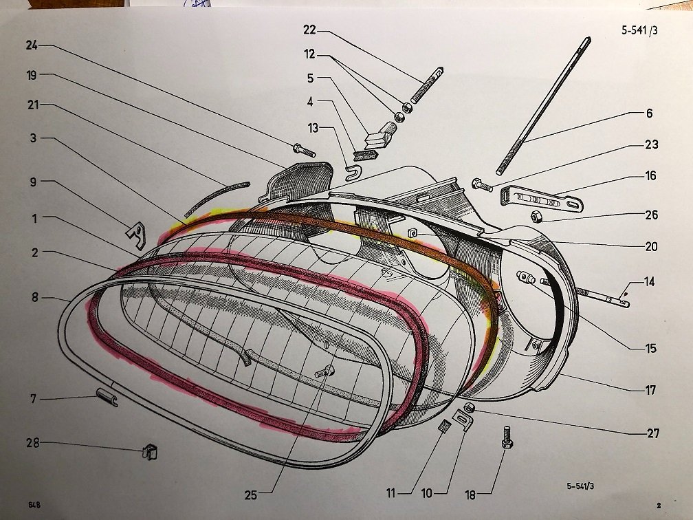

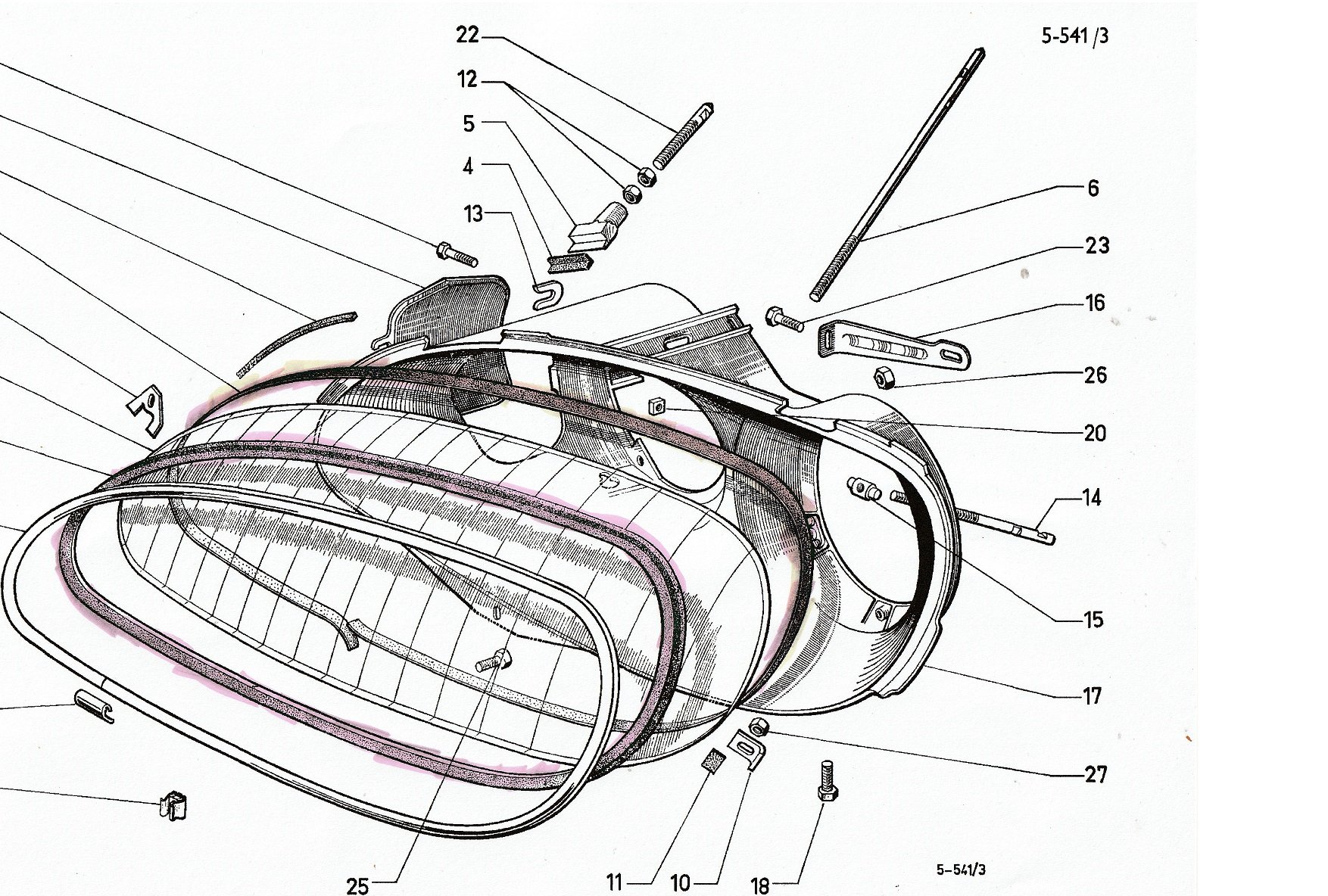

die Gummidichtung vorne (Nr. 2) habe ich zwar noch, aber jeweils an zwei Stellen arg außer Form.
Muss ich bei Bestellung einer solcher als Repro mit dem Schlimmsten rechnen? ;)
Das Moosgummi dahinter (Nr. 3) gibt es nicht als Nachfertigung? Bisher nicht gefunden.
Danke und Gruß erstmal
Thomas

Leider fehlen jetzt die relevanten Nummern auf dem Bild...
Ich habe meine Scheinwerfer gerade raus. Die Moosgummidichtung ist nach ueber 10 Jahren immer noch top - ich bin aber nicht sicher, ob ich damals nicht sogar NOS-Dichtungen gefunden hatte. Nuetzt dir also nix.
"Vorne" im Sinne von in Fahrtrichtung ist aber die Moosgummidichtung, waehrend der Gummistreifen den Kontakt der Scheibe vom Blech auf dem sie "steht" abfedert.

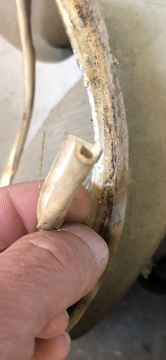

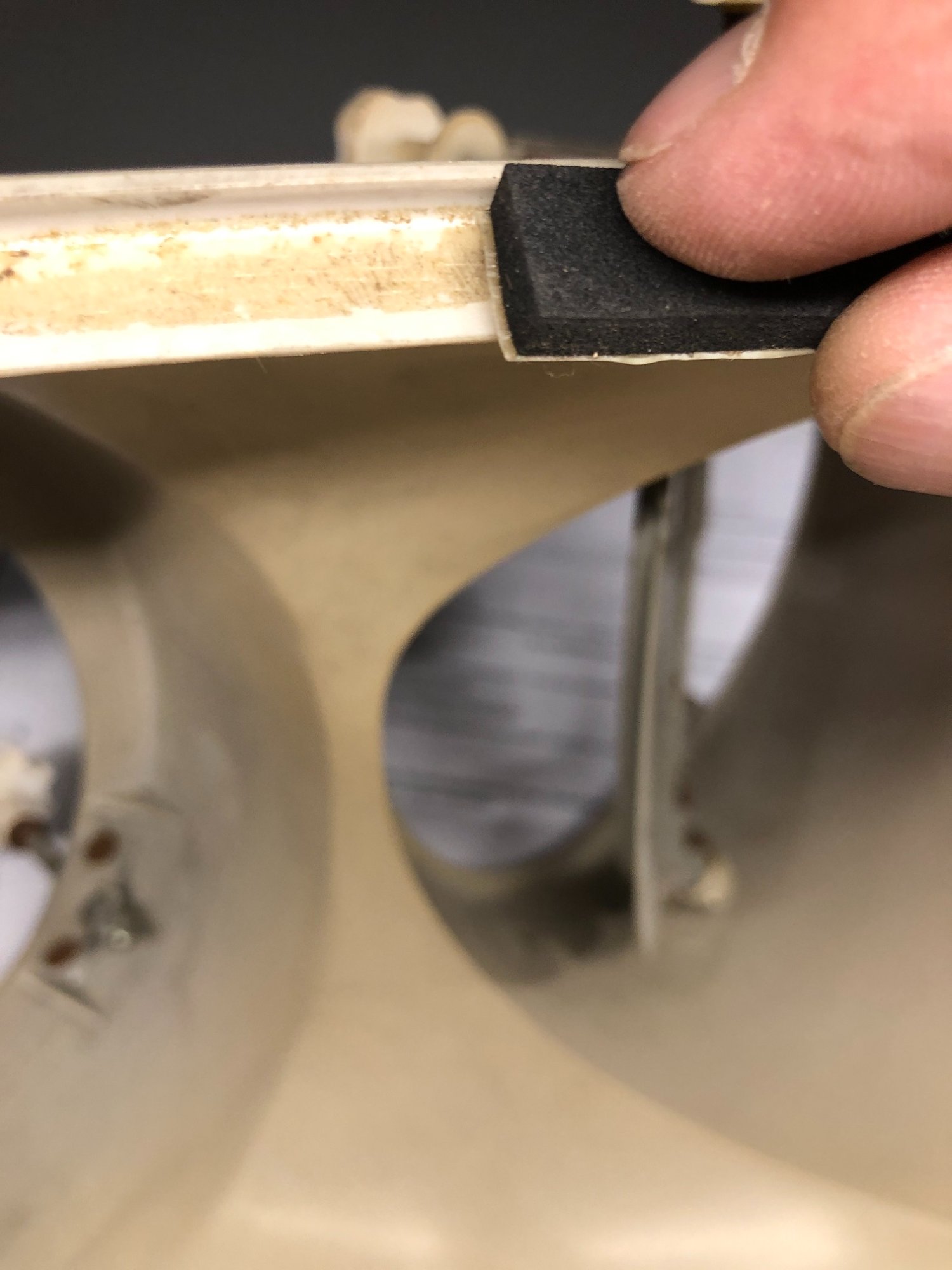

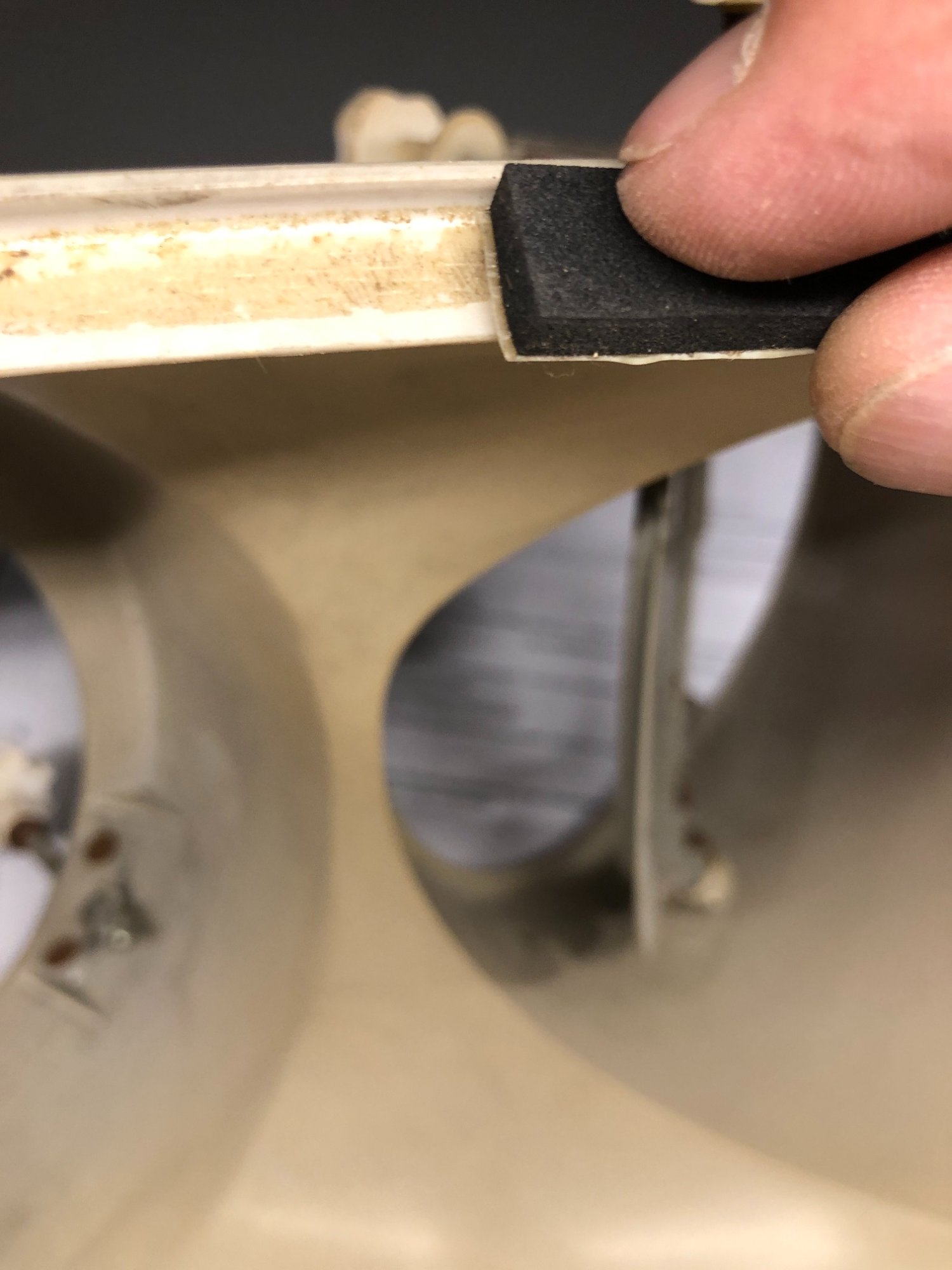

Ups - ist das "Moosgummi" rund?
Weil es die wohl nicht als Repro gibt, dachte ich an rechteckige Meterware. Ich hätte hier 11 mm x 5 mm und wollte das Überstehende wegschneiden. Spricht da etwas dagegen? Die beseitigten Moosgummi-Fragmente an meinen (Scheinwerfer-)"Traggehäusen" (Nr. 17) erschienen übrigens wie so ne Schaumstoff.

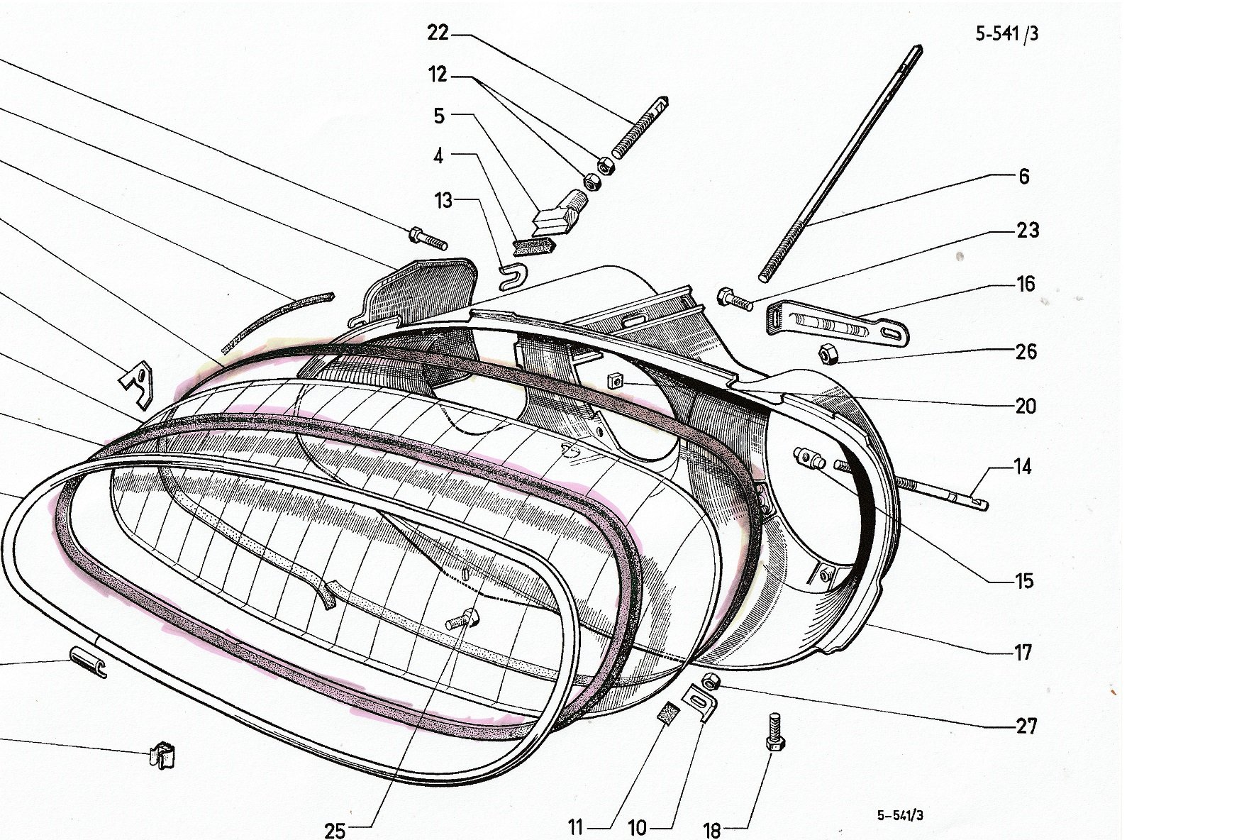

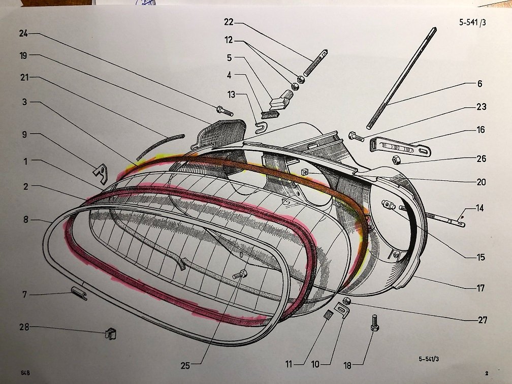

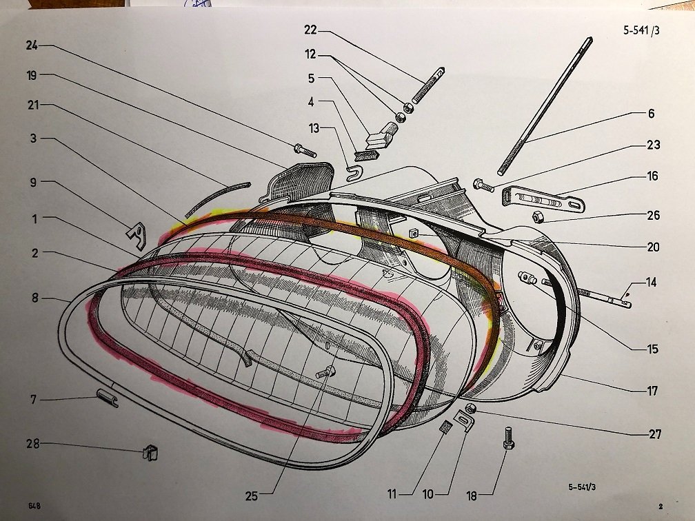

Hallo Thomas,
ich glaube die Bezeichnungen und Positionen gehen hier etwas durcheinander.
Nr. 2 ist eine profilierte Moosgummidichtung, die von innen auf das Blech des Kotfluegels geklebt wird und die Dichtung zwischen Scheibe und Kotfluegel darstellt. Nr. 3 ist ein Gummistreifen, der als Schutz auf dem Blechabsatz liegt, auf dem das Glas sich abstuetzt.
Da wo du oben auf deinem Bild das Moosgummi an das Traggehaeuse haelst, sitzt Dichtung Nr. 21 - eine Art Tesa-Moll, also heller, einseitig klebend kaschierter Schaumstoff. (Ich habe da tatsaechlich Tesa-Moll verwendet, Abmesungen muesste ich nachsehehn - hab noch was von der Rolle...)

Ich habe für Nr. 21 selbstklebende Filzstreifen verwendet.

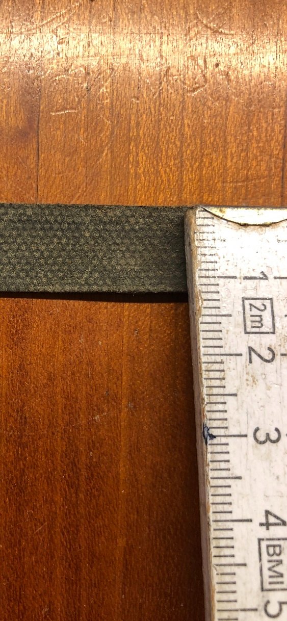

"Nr. 3 ist ein Gummistreifen, der als Schutz auf dem Blechabsatz liegt, auf dem das Glas sich abstuetzt."
Ist es so einer? Lediglich ca. 60 cm lang und somit nicht (wie in der Explosionszeichnung angegeben) umlaufend, sondern lediglich unten "stützend" aufgeklebt?

Besten Dank. "Eine Art Tesa-Moll", "Filzstreifen" sagt mir, dass man guten Gewissens für die Stelle aktuelle Meterware solcher Sorten nehmen kann. Soll aber wohl um die 6-7 mm Höhe (wenn drucklos) haben!?
An einem meiner damaligen Schlachtwagen-Lampeneinsätzen (nicht von meiner gefahrenen ´21er) ist tatsächlich Tesa-Moll dran. 6-7 mm hoch.

Nordlicht hat geschrieben: Sa 31. Aug 2024, 13:05 Besten Dank. "Eine Art Tesa-Moll", "Filzstreifen" sagt mir, dass man guten Gewissens für die Stelle aktuelle Meterware solcher Sorten nehmen kann. Soll aber wohl um die 6-7 mm Höhe (wenn drucklos) haben!?
Genau!

Nordlicht hat geschrieben: Sa 31. Aug 2024, 09:02 Moin.
Ich meine ja! Allerdings nicht aufgeklebt, sondern nur aufliegend.
