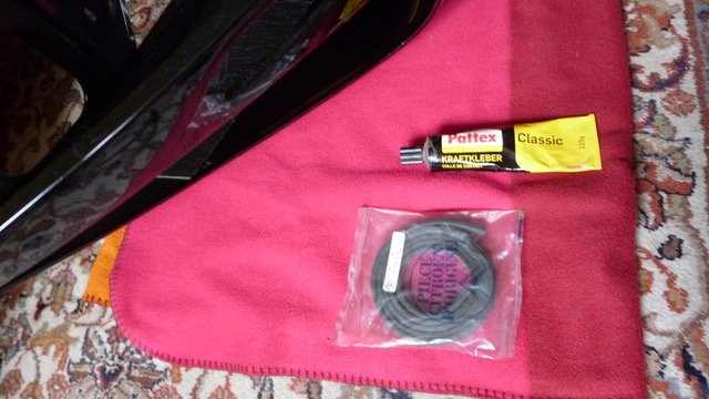

Re: Doppelscheinwerfer-Dichtungen
Moin.
"Nr. 3 ist ein Gummistreifen, der als Schutz auf dem Blechabsatz liegt, auf dem das Glas sich abstuetzt."
Ist es so einer? Lediglich ca. 60 cm lang und somit nicht (wie in der Explosionszeichnung angegeben) umlaufend, sondern lediglich unten "stützend" aufgeklebt?
Nordlicht hat geschrieben: Sa 31. Aug 2024, 09:02 Moin.
Ich meine ja! Allerdings nicht aufgeklebt, sondern nur aufliegend.
