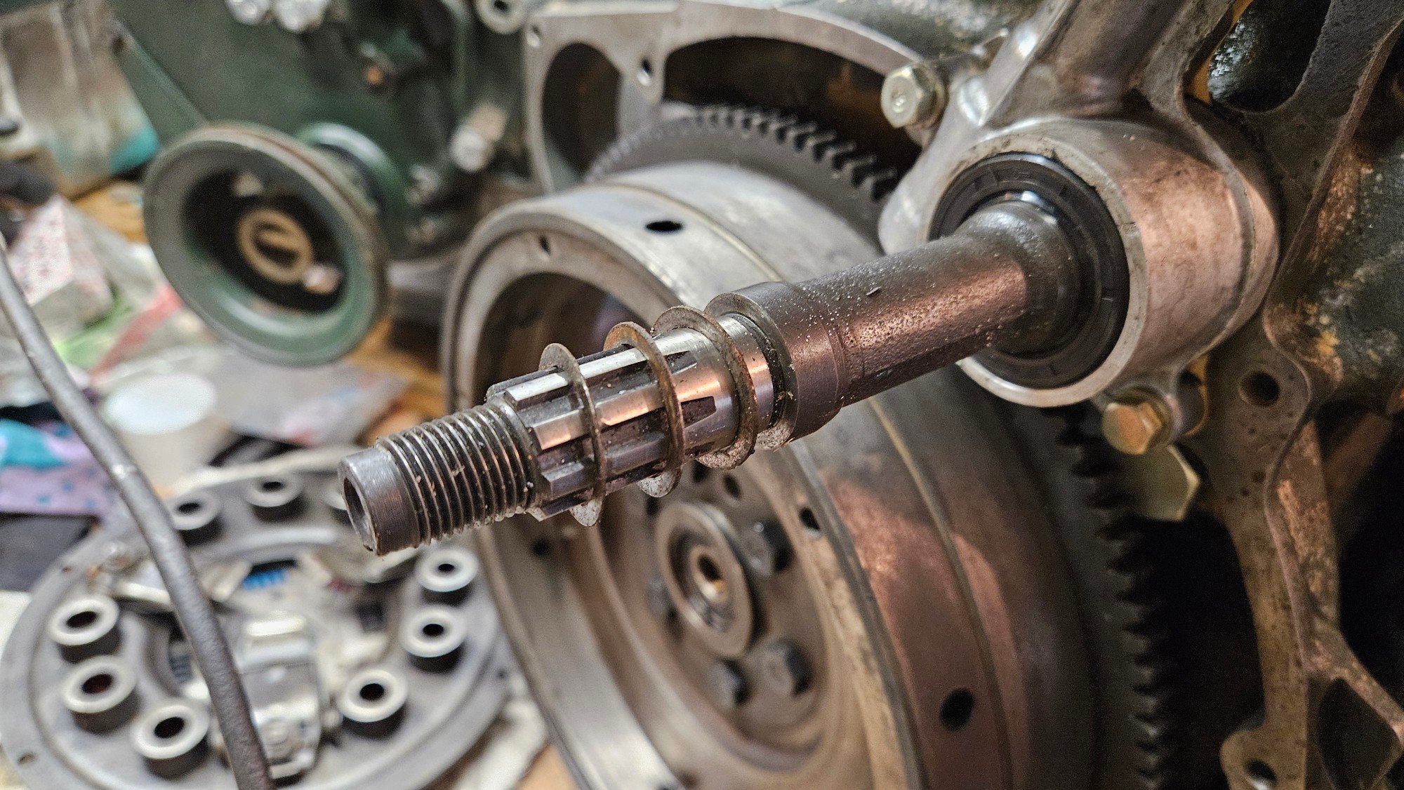

Anlaufscheiben Nockenwelle
Beitrag von Eric »
ich bin in den letzten Zügen. Diese drei Anlaufscheiben hatte ich im Themenbereich Getriebe-Anschluß sortiert, zusammen mit dem Stützlager Nockenwelle. Die Teileliste und Schnittzeichnungen zeigen mir aber nicht wirklich die Verwendung. Sind das die Anlaufscheiben zwischen Nockenwellen Stützlager und dem kleinen Absatz an der Nockenwelle im Bild?
Da die Nockenwelle axial durch die Spange auf der Rückseite positioniert ist und das Nockenwellenlager im Aufnahmegehäuse keinen Anschlag hat, erschließt sich mir allerdings nicht so ganz der Einbau und Sinn. Oder übersehe ich da was?

Hallo Eric,
Die kommen nach Bedarf zwischen das Lager und die Riemenscheibe. Damit wird die Flucht der Riemen zur Wasserpumpe eingestellt.

Danke. Das macht mehr Sinn. Auch wenn ich nicht sehe, daß das Lager einen definierten Anschlag hat. Soweit ich das sehe, könnte ich das auch einmal durch dieses kleine Gehäuse durchtreiben, oder?

Der Lagerinnenring ist definiert auf der Nockenwelle - die Shims kommen wie Juergen schon schreibt, zwsichen Lager und Riemenscheibe - dann die Mutter und somit ist das Lager fixiert - der Aussenring hat in der Tat keine axiale Fuehrung - Til

Der Lagerinnenring hat auf der Nockenwelle einen Anschlag nach Hinten - die Shims kommen, wie Juergen schon schreibt, zwsichen Lager und Riemenscheibe - die Riemenscheibe und der Innenring werden durch die Mutter eingespannt und somit ist das Lager fixiert - der Aussenring hat in der Tat keine axiale Fuehrung (und braucht das auch nicht) - Til

Ah, das erklärt es.
