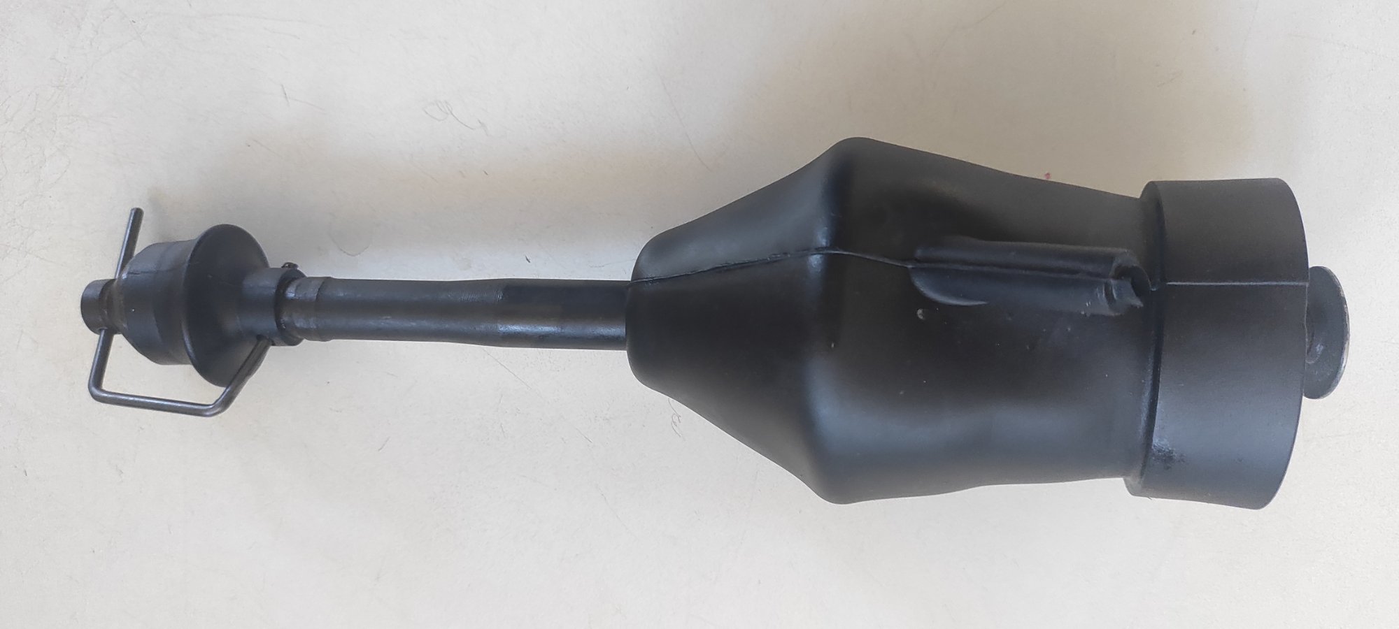

Hallo, habe zwischen den Feiertagen an einem Teilespender die beiden hinteren Federelemente ausgebaut. Dabei fiel mir auf, das die Manschetten unterschiedlich am Stößel befesgt waren. Einmal mit Ligarexband außen und die andere umgeschlagen innerhalb der Manschette. Gibt es da eine fest vorgegebene Montage oder ist das eigentlich egal, hauptsache die Manschette dichtet ab und ist ausreichend in der Länge beim einfahren des Stößels in den Zylinder?

Die Manschette muss am kleinen Durchmesser nach innen umgeschlagen und dann mit Ligarex-Band befestigt werden.
Alles andere verkürzt die Lebensdauer der Manschette teils erheblich.

Gilt das Stülpen auch für Manschetten, die einen kräftigen Ring aus Gummi am kleinen Ende besitzen? Da fehlt mir die Phantasie, wie ich das hinbekommen soll

ja - das geht - falls nicht, nimm halt die von Falk Lehmann - Til

Federzylinder und Kugel belasse ich immer an Ort und Stelle. Es reicht die Manschette mit Stößelstange zu entnehmen. Vielleicht etwas fummeliger, aber so ist der Wechsel innerhalb von max. einer Stunde erledigt.

Geschafft - mit etwas WIlle und einer 3/4" Verlängerungsstange, die geschmeidige abgerundete Kanten hat: leicht außermittig draufsetzen und draufziehen. Dann stülpt sich sogar ein extra verstärktes dünnes Ende um. Mit den Fingern eher unmöglich, zumindest wollte ich mir dann doch keinen brechen.
