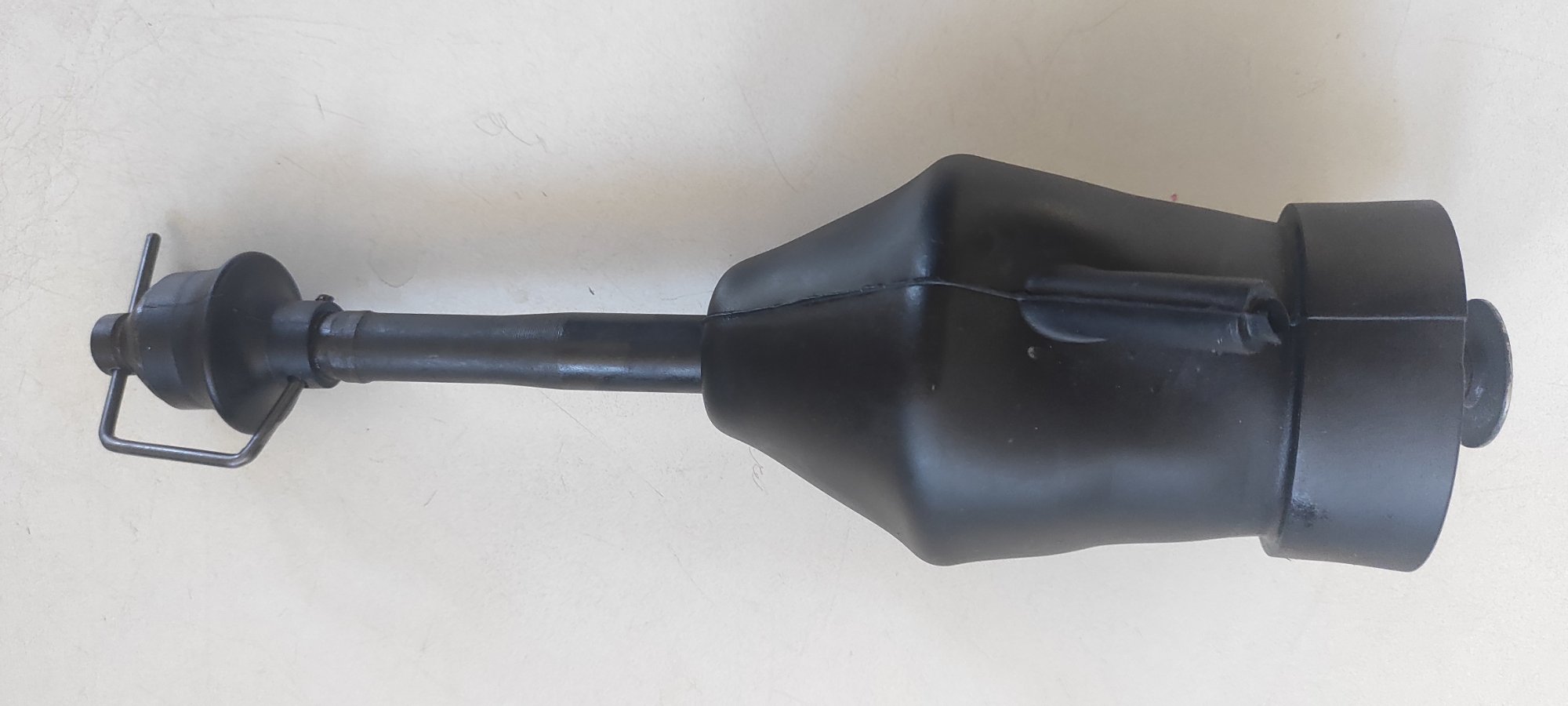

Gilt das Stülpen auch für Manschetten, die einen kräftigen Ring aus Gummi am kleinen Ende besitzen? Da fehlt mir die Phantasie, wie ich das hinbekommen soll :shock:

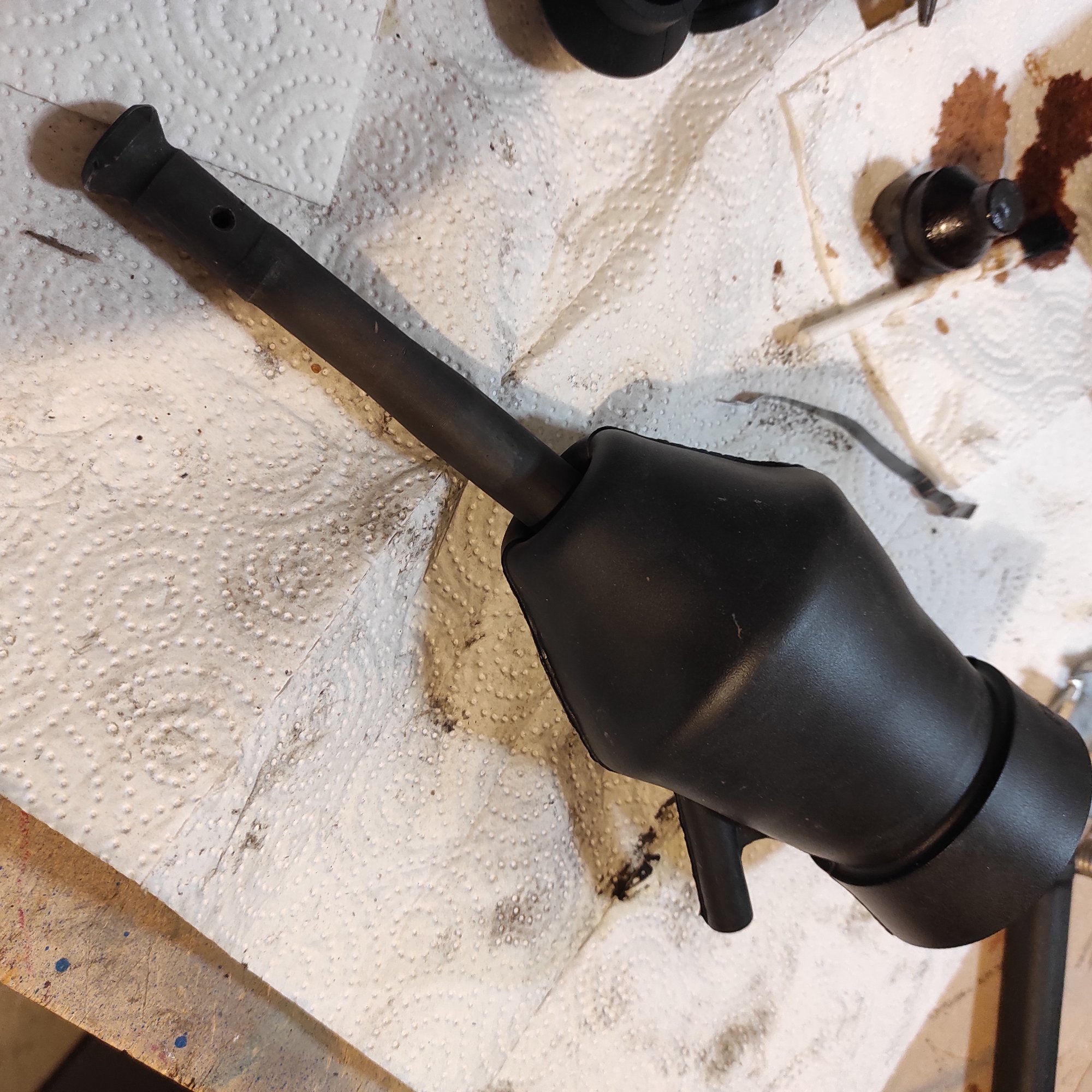

Wie es der Zufall will habe ich es grade gemacht. Sieht dann so aus.

Geschafft - mit etwas WIlle und einer 3/4" Verlängerungsstange, die geschmeidige abgerundete Kanten hat: leicht außermittig draufsetzen und draufziehen. Dann stülpt sich sogar ein extra verstärktes dünnes Ende um. Mit den Fingern eher unmöglich, zumindest wollte ich mir dann doch keinen brechen.
