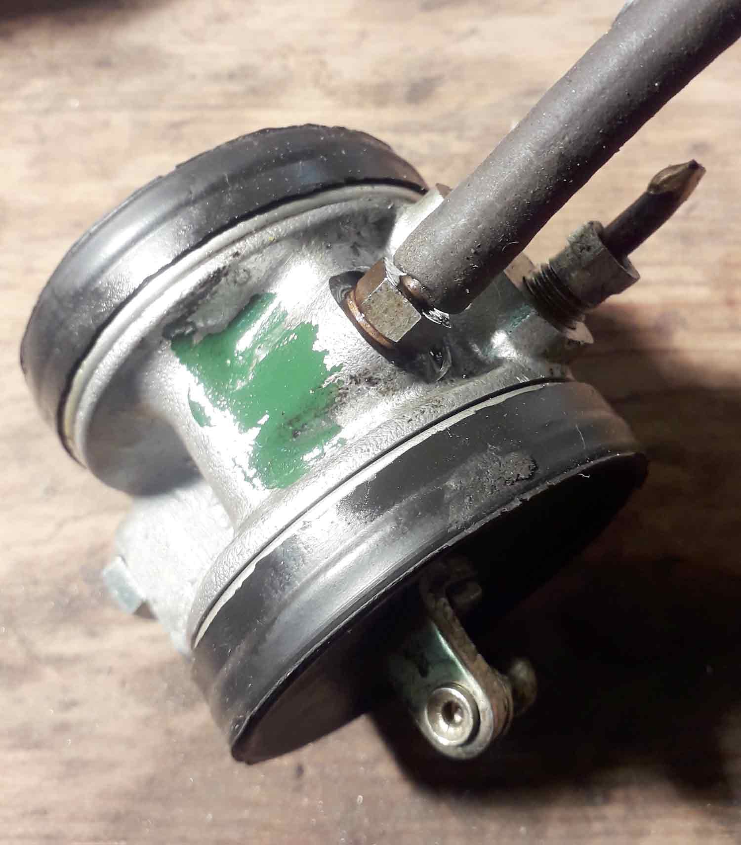

Liebe Gemeinde,
weiss jemand, wo es passenden Schlauch für den Anschluss der Rilsanleitungen am Höhenkorrektor gibt? Bei den Händlern nichts gefunden, bei ebay nur mit 1 mm Wanddicke, und das hält, wie ich heute feststellen musste, nicht ewig.
Viele Grüsse,
Beiträge: 1172
Wohnort: Braunschweig
Re: Schlauch Höhenkorrektor
Beitrag von Jürgen Verified »
Hallo Robert,
für LHM passt der typische Leckölschlauch, der bei den Bosch-Dieseleinspritzdüsen der Wirbelkammerdiesel verwendet wird. Möglicherweise hält die Biodieselfeste Version auch bei LHS.
Beiträge: 3655
Been thanked: 9 times
Danke!
