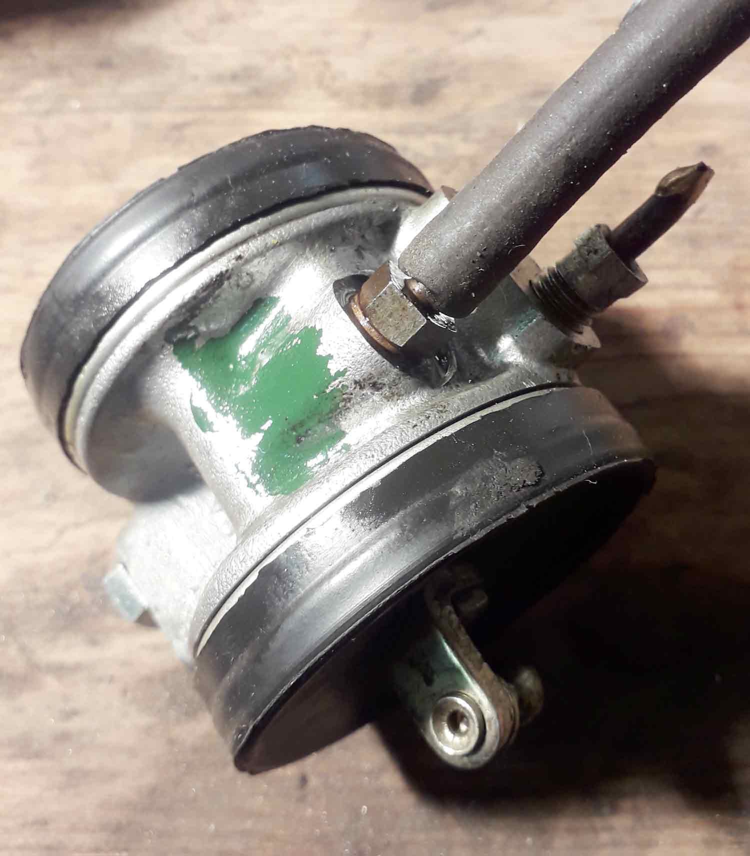

weiss jemand, wo es passenden Schlauch für den Anschluss der Rilsanleitungen am Höhenkorrektor gibt? Bei den Händlern nichts gefunden, bei ebay nur mit 1 mm Wanddicke, und das hält, wie ich heute feststellen musste, nicht ewig.

für LHM passt der typische Leckölschlauch, der bei den Bosch-Dieseleinspritzdüsen der Wirbelkammerdiesel verwendet wird. Möglicherweise hält die Biodieselfeste Version auch bei LHS.
