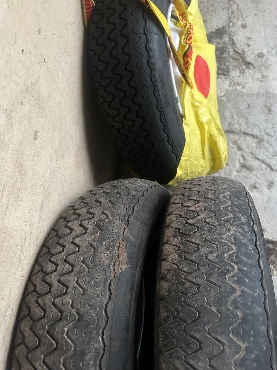

Ich hab mir im Januar 2020 mal ausnahmsweise und "zum gucken, ob die wirklich so viel toller sind" fabrikationsfrische Reifen (aus dem Jahr 2019)
von Michelin gekauft. Vorne XAS 180/15 und hinten XAS 165/15.
Kalendertechnisch 2 Jahre und 10 Monate gefahren, aber faktisch ca. 13 Monate weniger, da ich von November-März/April: Winterreifen drauf hab:
Also eher 21 Monate.
Meine anderen Reifen (Hankook (?) und wie sie alle hießen) habe ich vielleicht alle 7 Jahre gewechselt und auch eher, weil sie geplatzt sind durch irgendwo drüber fahren als dass der TÜV&co gesagt hätten, sie müssten runter.
Ich hab jetzt mal die Spurstangen einstellen lassen, aber so ein Abrieb jeweils außen find ich für die Laufleistung nicht normal.
Oder was meint ihr? Das waren vielleicht 35.000 km die letzten 2 Jahre.
Wenn man sich die neuen im Hintergrund anguckt, ist generell das Profil ja nicht so pralle an den Flanken...aber dafür, dass die so unangenehm viel Geld kosten...
Die hinteren Reifen sind noch okay. Könnte man schlussfolgern, dass vorne was nicht mit dem Fahrwerk in Ordnung ist. Oder ich zu viele Kurven fahre :happy-cheerleaderkid:

Solch ein einseitiger "Abrieb" kommt durch die falsch eingestellte Spur. Die hinteren laufen gerade, bei denen ist nichts einzustellen und deswegen auch nie ein Problem. Das sollte nach dem (korrekten) Einstellen der Spur verschwunden sein. Hast Du zwischen den Reifenwechseln vielleicht auch mal die Spurstangen wechseln lassen und die Spur nicht geprüft?

Spurstangen wurden mal gewechselt. Ja. Ich ging - wie immer und natürlich fälschlicher Weise - davon aus, dass eine Spureinstellung mit dabei ist, wenn man neue Spurstangen bekommt. Das war wohl beim letzten (und meinem ersten) mal nicht der Fall. Fühlt man sich ja auch n bisschen verarscht dann. Hat jetzt etwas über 100€ gekostet. Hätt ich gerne damals auch mehr bezahlt, wenn man dafür dann seine Bonzenreifen n paar Jahre länger fahren kann..

Soch ein Abriebbild ergibt sich leider auch mit korrekt eingestellter Spur bei unseren frontlastigen Fronttrieblern, wie Andreas mit seinem Kommentar schon andeutete. ;-)
Der Verschleiss ist soweit erkennbar absolut ueblich fuer 35000 km DS-gelaufenen XAs an der Vorderachse. Da ist dann halt Schluss.

Wenn das soweit üblich ist, dann bin ich ja "beruhigt" . Hab mir da nur mehr erhofft bei triple-the-price ... war ja sonst immer so ein cheap-f**k und hab da 80€ Schlappen drauf gepackt.
Bei meiner neuen Werkstatt bin ich ja auch ganz gut aufgehoben. Die haben jetzt die Achse vermessen und sobald die Sommerreifen wieder drauf sind, gucke ich mal öfter nach, was sich da so vom Abrieb tut.

Wie stark war die Spur vor dem Vermessen denn verstellt? Du müsstest ein Protokoll dazu bekommen haben.
Eine Werkstatt, die Spurstangen ohne anschließende Messung und ggf. Korrektur wechselt, würde ich aufgrund mangelnder Sorgfalt in Zukunft melden.
