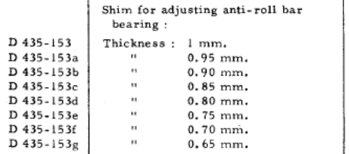

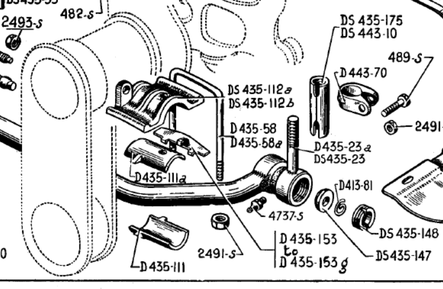

- Beiträge: 2069
Re: Stabilisator und Höhenkorrektur
Ja, siehe hier:M. Ferchaud hat geschrieben: Ich habe am rechten Stabilager ein erhebliches Höhenspiel des Torsionsstabes festgestellt.
Dort sind zwei Distanzbleche je vor und hinter dem Lager eingelegt. Gibt es diese in unterschiedlichen Stärken?
[attachment 16920 2022-10-31_23h05_14.png]
[attachment 16919 2022-10-31_23h02_53.png]
Info aus: DS19 parts catalogue 466 may 1962

Danke, Jint.
Kennt jemand Bezugsquellen für die Einstellscheiben D435-153 _ a, b, c, d, e, f, g, oder muss man sich die selbst zuschneiden?
Hallo Henning,M. Ferchaud hat geschrieben: Danke, Jint.
Hat jemand Erfahrung mit neuen Lagerschalen gemacht?
Henning
Einige Größen habe ich in NOS da. Bei Bedarf kann ich ein Set zusammen stellen!
