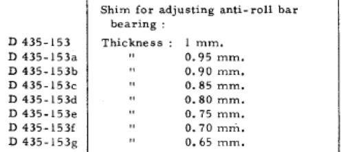

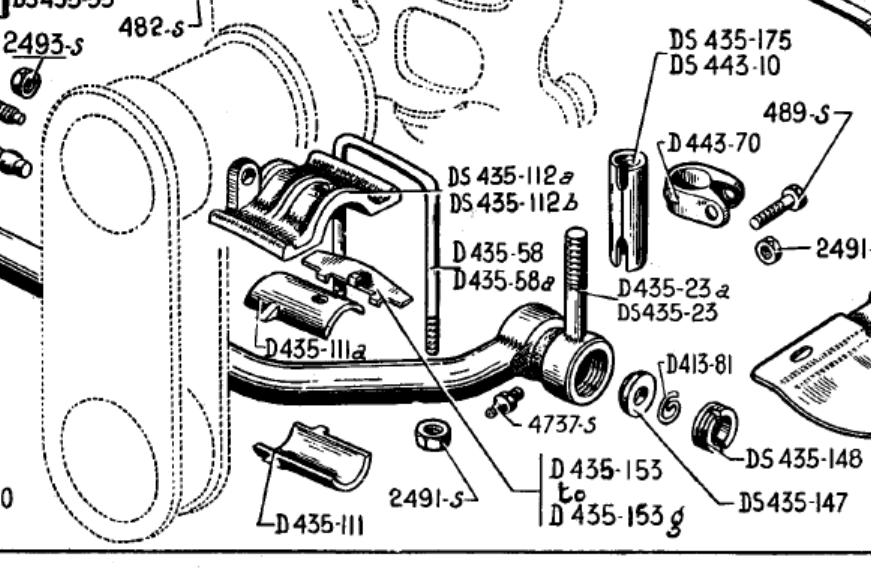

M. Ferchaud hat geschrieben: Ich habe am rechten Stabilager ein erhebliches Höhenspiel des Torsionsstabes festgestellt.
Dort sind zwei Distanzbleche je vor und hinter dem Lager eingelegt. Gibt es diese in unterschiedlichen Stärken?
Ja, siehe hier:
[attachment 16920 2022-10-31_23h05_14.png]
[attachment 16919 2022-10-31_23h02_53.png]
Info aus: DS19 parts catalogue 466 may 1962

Danke, Jint.
Kennt jemand Bezugsquellen für die Einstellscheiben D435-153 _ a, b, c, d, e, f, g, oder muss man sich die selbst zuschneiden?
