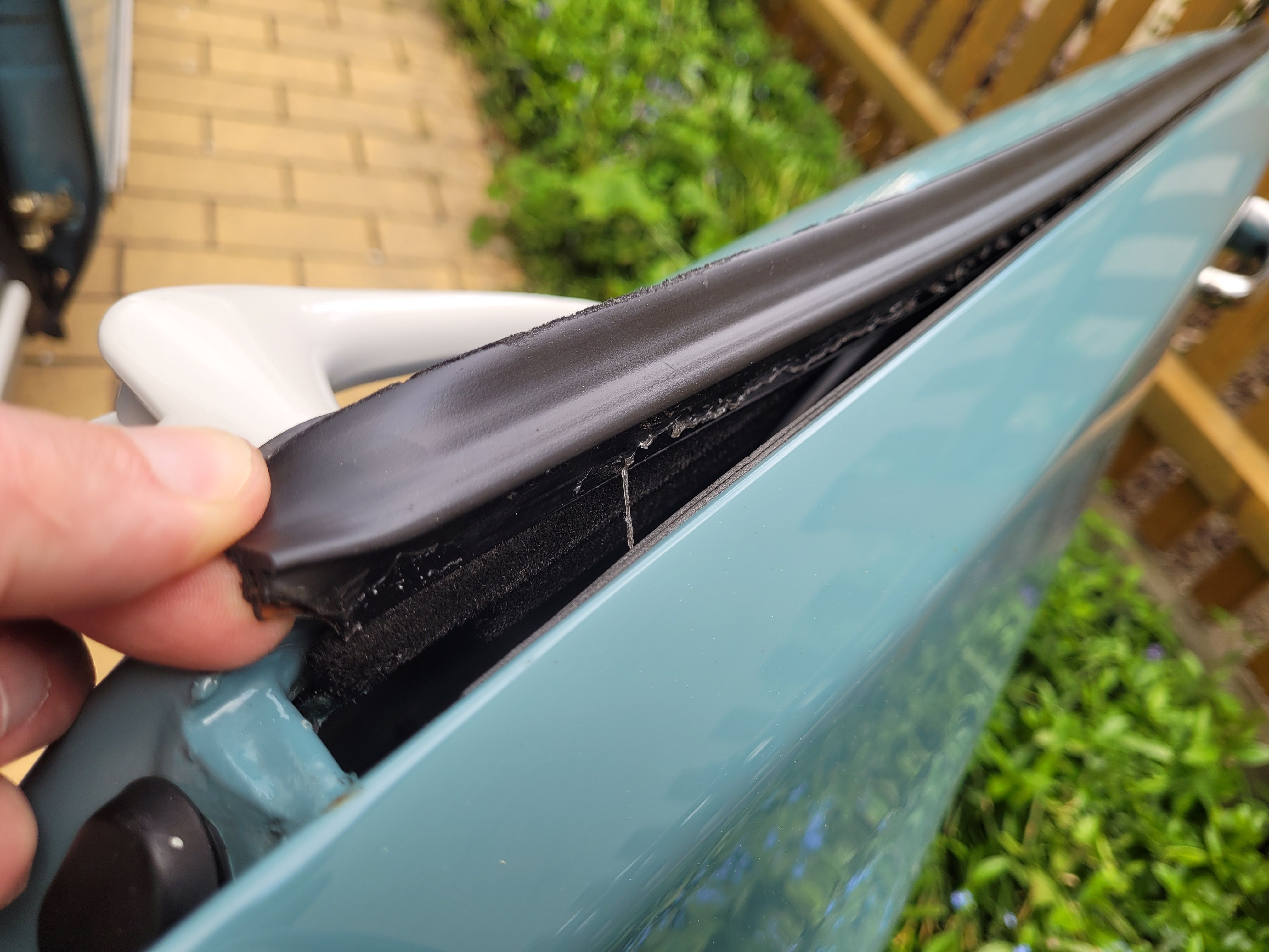

Liebe Forengemeinde,
das heutige schöne Wetter zum Putzen nutzend (Ausfahrt war gestern :-)) habe ich leider ein paar kleinere Problemstellen gefunden, die ich einzeln angehen will.
Problemchen 1: Die Gummis, die an den Türen außen die Scheiben zum Blech hin abdichten sind ja (zumindest bei meiner ID19) geklebt. Der tolle Restaurator scheint einen Kleber verwendet zu haben, der jetzt schon seine Funktion einstellt (für mich sieht es nach durchsichtigem Silikon aus).
Die Gummis sind an allen 4 Türen mehr oder weniger lose. An der Fahrertür liegt er eigentlich nur noch so drin. Ich befürchte ab Tempo 30 fliegt er beim nächsten Fensterhochkurbeln weg.
Frage: Welchen Kleber kann ich verwenden? Meine Forensuche nach "Kleber" ergab viele Treffer, aber diese Gummis hat wohl noch keiner neu einkleben müssen oder ihr wisst alle was zu nehmen ist?
Danke für eure Hinweise!
Viele Grüße aus Leipzig!
[attachment 16390 Trgummi.jpg]

Zwielicht Verified
Beiträge: 47
Registriert: Mo 5. Apr 2021, 07:39
Re: Türfenstergummi kleben?
Beitrag von Zwielicht Verified »
Ui :o), dann muß ich mir das noch mal genau ansehen. Für mich sah das wie geklebt aus (was mich eigentlich auch etwas gewundert hat). Dann wird das wohl doch eine größere Aktion?: Türverkleidung ab? Fenster ausbauen? Gummi mit Klammern befestigen?
Da muß ich dann durch....

Zwielicht Verified
Beiträge: 47
Ah, Danke!
Ich habe mir das noch mal angesehen: Die vorhandenen Fensterschachtabdichtungen (Bild 1) haben keine Löcher. Am Blech sind noch 2 recht dünne Gummidichtungen (wohl selbstklebend?) angebracht. An diesen klebte (mit Hilfe von etwas Silikon) die eigentliche Fensterschachtabdichtung.
Auf Bild 2 ist (fast am linken Bildrand) auf Höhe der Scheibe gerade noch so ein Loch im Blech zu erkennen (5mm?).
Ich habe in meinem schönen dicken Ersatzteilkatalog (1966-1969, Teil 2) Seite 759 nachgesehen. Die Dichtgarnituren haben die Teilenummer
DS 961-30 B (vorn) bzw. DS 961-31 C (hinten). Ob da Löcher drin sind kann ich auf dem Bild nicht erkennen.
In den einschlägigen Ersatzteileshops finde ich leider bei den angebotenen Dichtungen die o.g. Teilenummer nicht.
Aber ich denke, diese hier zum Beispiel wären die richtigen (haben zumindest Löcher):
Sassen: Satz Fensterschachtabdichtung
Jetzt machen mir nur noch die Klammern Sorgen:
Eigentlich werden in allen Shops diese oder ähnliche Klammern angeboten:
Sassen: Klammern
Mir erschließt sich aber hierbei der Sinn der Löcher in Gummi und Blech nicht so richtig :-/. Oder wird die "gewellte" Nase der Klammer in das Loch der Tür gesteckt, dann von oben die Dichtleiste in die Klammer. Aber wozu braucht man die Löcher in den Gummis?
Vielleicht könnte mir noch mal kurz jemand sagen, ob das die richtigen Dichtleisten und Klammern sind. Dann würde ich dies so bestellen und einbauen. Die komischen vorhandenen selbstklebenden Gummidichtungen würde ich komplett entfernen.
Danke!

Zwielicht Verified
Beiträge: 47
MichaIN hat geschrieben: umfassen die Klammern die Leiste wie ein "U" und haben einseitig eine Nase mit der sie in die Türlöcher gerastet werden
Ich bin mir ziemlich sicher: das wäre die Variante für meine Türen. Nach dem dritten Nachschauen stellte ich an meinen Türen fest: vorn links: keine Klammern; vorn rechts: 6 Klammer [halten den Gummi als U]; hinten rechts: 2 Klammern, hinten links: keine Klammern.
Die vorhandenen Klammer schauen schon so aus, wie die von Sassen. Warum der Restaurator so sparsam mit den 65-Cent-Klammern war, weiß ich nicht.
Danke für die Tipps und Hinweise!
