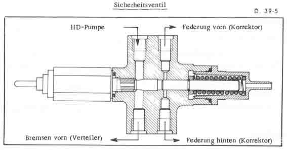

Aber zurück zum Anfang: Sollte der Warnlichtschalter eher die Ursache sein? Der ist im Sicherheitsschieber, wenn ich richtig recherchiert habe. Ich finde bei den einschlägigen Dealern keinen Ersatz. Ist der fester Bestandteil des Schiebers und kann nicht separat getauscht werden? Und wo finde ich den Schieber überhaupt? Ich lese da etwas von Kotflügel abbauen… Kann ich vorab testen, ob der Schalter die Ursache des Ausfalls ist? Spannung auf das abgezogene Kabel zum Schalter geben zum Beispiel?

Jetzt habe ich zwar den https://ds-sassen.de/onlineshop/de/brem ... alten.html gefunden, kann mir aber trotzdem nicht so richtig vorstellen, wie das Teil an so einem Sicherheitsschieber z.B. https://citroends.net/shop/product/4116 ... c#attr=774 gewechselt werden sollte. Vielleicht fehlt mir einfach die Fantasie.

abschrauben am 6-kant

Hast du eine ID oder eine DS? Der Geber bei der DS liegt am Pilz und kann eingestellt werden.

Hallo Ulrich,
das Bild bei Jochen Hoch (citroends.net) ist falsch. Es zeigt die Version für die DS ab Mj69. Die Version für ID sieht so aus:
[attachment 16268 Sicherheitsschieber2.jpg]
[attachment 16269 Sicherheitsschieber.jpg]
Der elektrische Kontakt schaltet gegen Masse, wenn du also den Stecker an dem Schalter abziehst und mit Masse verbindest, sollte bei eingeschalteter Zündung die Warnlampe leuchten.

Und letztlich: Wo zum Kuckuck ist der Sicherheitsschieber bei der ID denn verbaut? Ich sehe den einfach nicht.

zum Kuckuck: wie Du schon gelesen hast, muss der (linke vordere) Kotfluegel ab - dann kannst Du das Schutzblech ueber der Vorderradaufhaengung abbauen und dann wirst Du den Sicherheitsschieber finden.
