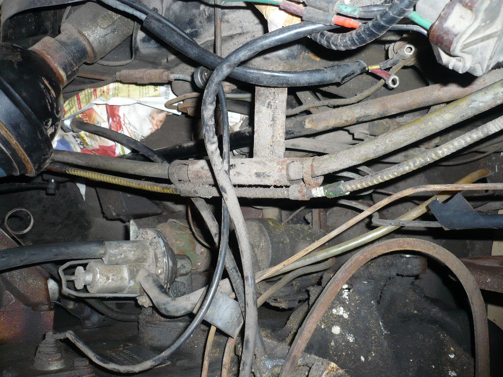

Hallo, habe vor einem halben Jahr den Motor zur Überholung ausgebaut, dabei leider nicht alles fotografiert bzw. gemerkt. Jetzt beim Zusammenbau bleibt eine große Blechlasche am Schaltseil ûbrig, die ich partout nicht unterbringen kann (s.Foto). Weiß jemand wohin und was genau daran befestigt wird?

sieht mir nach der Lasche auf beigefügtem Bild aus, allerdings war diese Lasche/Hülse bei mir (65erID19) länger.

Re: Blechlasche am Schaltseil
.. interessant -
Mein Wagen hat diese Lasche nicht.
9/69 ID19b
Ergänzung 15012022 - doch, vorhanden -

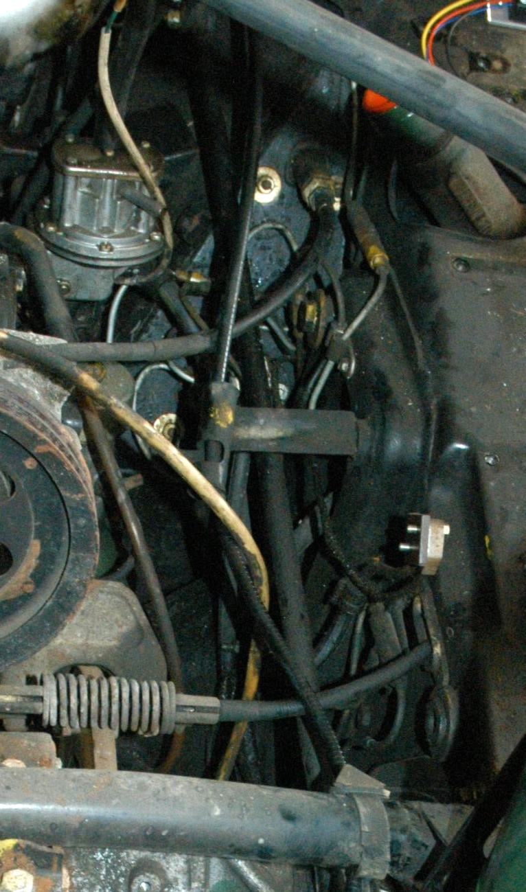

Beitrag von wettem Verified »
hier ist es etwas besser sichtbar
Beitrag von hgd-17 »
@ scardale & wettem
Euro Fotos helfen mir sehr, das Schaltseil wird also ziemlich weit oben am Längsträger fixiert. Herzlichen Dank.
