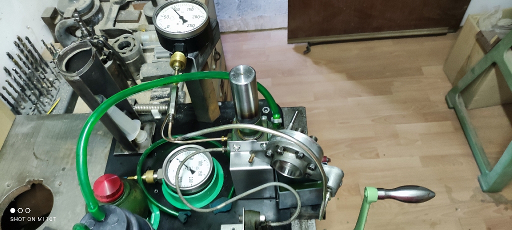

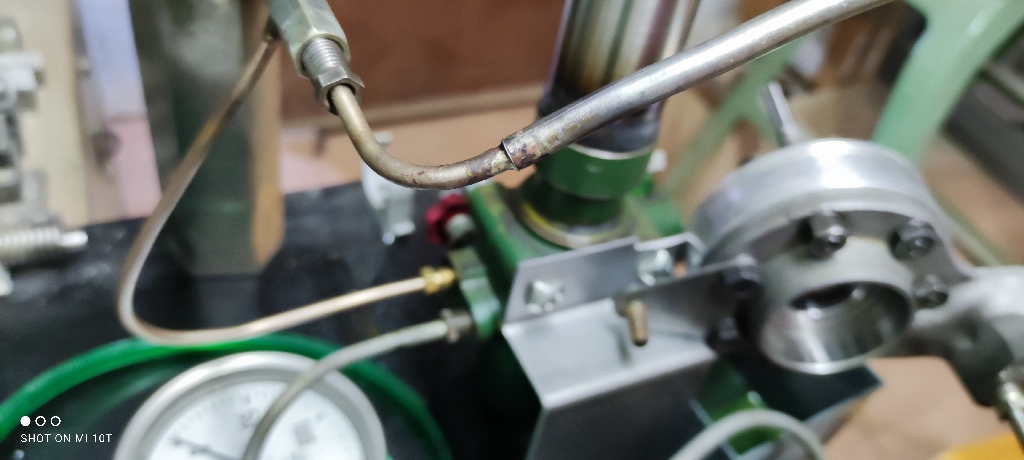

so hab ich es jetzt auch gemacht, ging am schnellsten und immer mal wieder hartlöten ist auch gut damit man nicht aus der Übung kommt
Pumpenkörper ist geprüft, scheint alles dicht zu sein, dann kann es weitergehen.
Stefan
[attachment 15456 IMG_20210706_135116_1024x1024_500KB.jpg]
[attachment 15457 IMG_20210706_135128_1024x1024_500KB.jpg]
