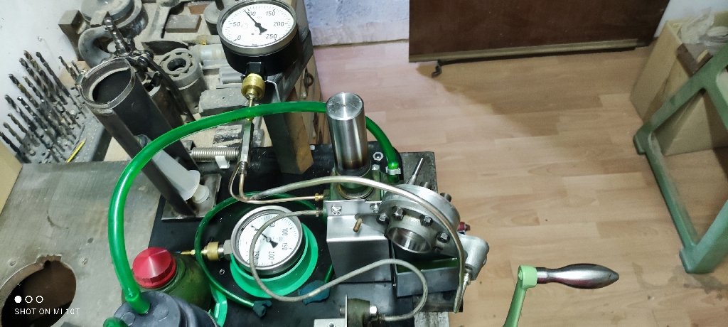

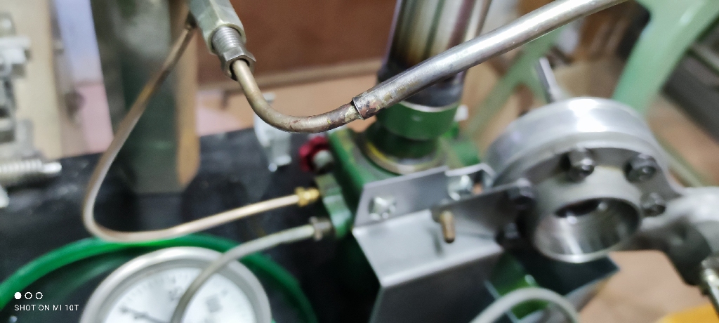

gibt es einen Leitungsverbinder 4,5 auf 6,35? Würde gerne die Pumpe die ich gerade überhole auf Druck testen, habe jedoch keine entsprechende Leitung.

Hallo Stefan,
an dem hinteren linken Bremsdrehverbinder gibt es sowas, aber mit einem dritten Abgang zu dem eigentlichen Drehverbinder.
Du kannst aber einfach ein dünnesnRohr in ein dickes Löten und hast damit ein Adapterrohr. Für Prüfzwecke reicht es auch die Verbindung mit Zinn weich zu löten.

so hab ich es jetzt auch gemacht, ging am schnellsten und immer mal wieder hartlöten ist auch gut damit man nicht aus der Übung kommt
Pumpenkörper ist geprüft, scheint alles dicht zu sein, dann kann es weitergehen.
