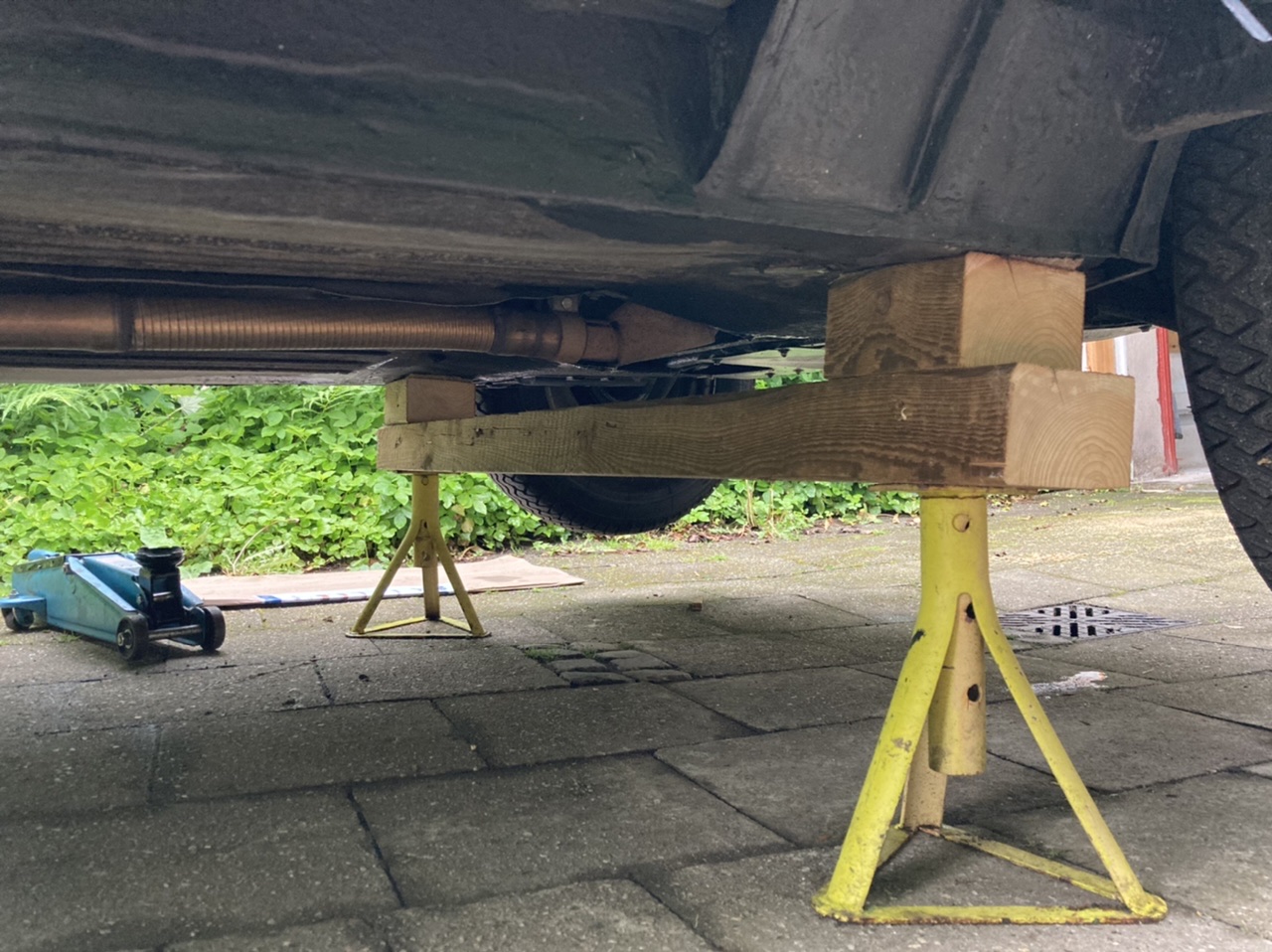

den Wagen vorne aufzubocken ist nicht ganz einfach - der Wagenheber setzt da an, wo das Dreibein stehen sollte .. immer Frimelei.
[attachment 15354 19B5D5F8-B278-4EA4-95E9-E112073B6C36.jpeg]
Das hätte ich mit vor Jahren bauen sollen - mit einem einfachen Hydraulikwagenheber jetzt ganz einfach und flott aufzubocken, da man mit dem Heber unter den Balken geht! Die Klötze sind mit versenkten Spaxschrauben fest montiert - oben sind sie mit Karosseriefilz „gepolstert“.
Das Auto ist in 3-4 min. komplett aufgebockt.

habe ich das so richtig verstanden? Du pumpst die DS erst ganz hoch, dann kommt der Balken mit dem Wagenheber zum Einsatz, wobei Du das Ganze mit dem Wagenheber weiter nach oben pumpst, bis die Dreibeine darunter passen?

Hallo Martin,
genau so.
erst die eine Seite - dann die andere Seite.
Das geht total fix und man hat die Klötze immer an der idealen Stelle!
Der Balken ist 139 lang - die Klötze sind noch einmal 4 cm "nach innen" gesetzt - das passt automatisch perfekt. Man punpt hinter dem "Klotz" hoch - und schiebt dann entspannt das Dreibein (davor) drunter. Man kann auf den mm kontrollieren wann es passt -
In Kombination mit Unterlegkeilen steht das ganze absolut stabil.*
ich finde das Teil sehr hilfreich - zumal es fast keinen Platz wegnimmt.
PS: * beim nächsten mal würde ich die vordere Kante des Dreibeinfußes nicht mehr parallel zum Balken ausrichten - sondern nach "Spitze nach vorn". Das sollte noch stabiler stehen!

Ergänzender Hinweis -
wenn der Wagen sich komplett absenkt, steht er sehr schief - suboptimat!
- ich empfehle darum auch hinten Stempel zu setzen!
